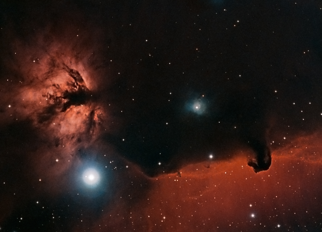

Are dreptate Marian, ca in general , Luminanta trebuie sa fie un % de Ha plus inca ceva. Daca folosesti Ha pur ca luminanta este ca si cum ai dubla canalul rosu. Evident, fiind narrowband, fiecare dupa gustul sau. Dar la nebuloasa la care oricum celelalte canale sunt si asa minoritare (in comparatie cu Ha), daca mai accentuezi si tu celasi canal (aducand pana la un ~70% contributia la poza finala), ai fi putut de la inceput sa nu le mai tragi - faci numai Ha si cu actiunile lui Carboni le tranformi pe rosu ca o "simulare" a culorii reale si cam tot rezultatul acela va fi- dar practic tot o poza monocroma rezulta, numai ca in rosu.
Halo-ul acela este de la filtrul O3 si e "normal" - daca te uiti pe net, marea majoritate a pozelor au acest halo in albastru in jurul stelei, banuiesc ca se datoreaza faptului ca este o stea foarte stralucitoare si filtrele oricat de bune sunt, la 10 minte de expunere pe o sursa atat de luminoasa pana la urma tot creaza un halo.

m-am uitat si eu fugitiv pe cadre, halpha e foarte bun (desi mai era loc de imbunatatire) , s2 semnal slab, o3 si mai slab. am egalizat canalele si le-am combinat r:ha, g:s2, bSurprised3, fara nici o alta procesare, doar pt a vedea cam ce tente rezulta.
ar iesi bine cu s2/o3 refacut in bin1, 600s+ si multe cadre.
calibrarea cel putin pe halpha e suficienta cu bias+hotpixel removal, camera are zgomot fff mic.

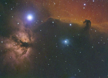

subscriu la tot ce zice Marian - mai ales la partea cu mai multe expuneri.
O3 in general este cel mai slab, si cu exceptia nebuloaselor planetare in general nu contin structuri importante asa ca teoretic se poate face linistit in bin2 - din pacate la camera ta (si la a mea), in bin2 stelele mai mici apar foarte "patratoase" cand se face trecerea la bin1. Asta tinde sa strice procesatul ulterior. As mai face precizarea ca din cate am observat canalul O3 este cel mai sensibil la conditiile cerului - asa ca pe cat posibil cele mai bune nopti ar trebui rezervate pt acest canal
Din expunerile tale, am ajuns la acest resultat:
R=0.7*Ha+0.3*S2, V=0.6*O3+0.4*S2 iar B=O3. Dupa care am extras luminanta si am mai adaugat 30% Ha.
EDIT: am folosit doar expunerile Ha de 600s in bin1 si cele de S2 si O3. CElelalte expuneri de Ha si clear nu aduc nimic la rezultatul final, dimpotriva

pai da, bin2 te duce la 6"/pix, cam mult, si la 3" deja cam undersampled. la un seeing mediu de 3" poti lucra la 1" si eventual sa treci in bin2 daca seeingul e praf. castigul dat de binning pana la urma nu e nici pe departe 4x, nici macar de 2x, o3 normal ca e mai sensibil fiind 8nm si spre albastru.
in schimb semnalul obtinut cu 314L+ in h-alpha a fost impresionant cuplat cu zgomotul mic si probabil un cer bunicel spre sud?
