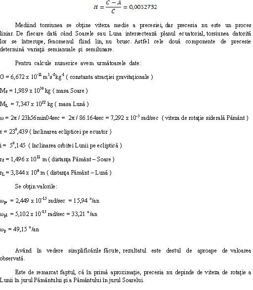

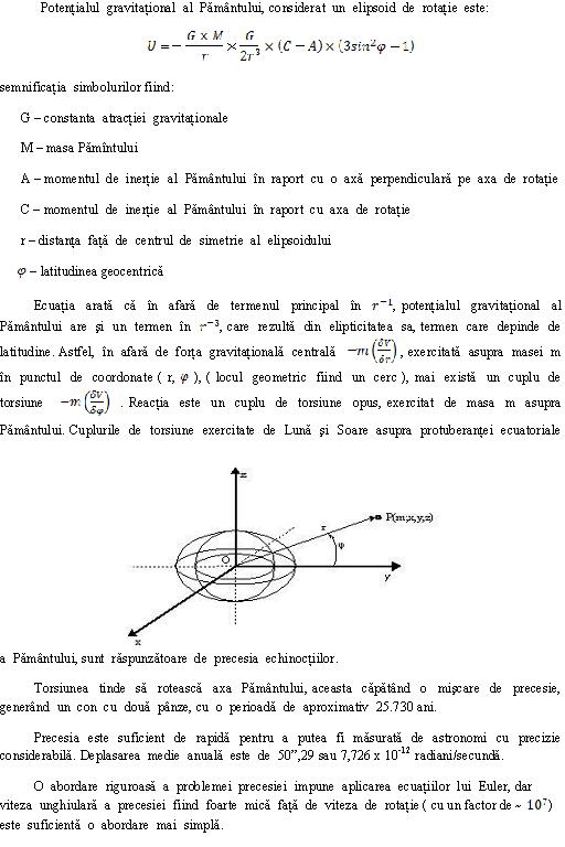

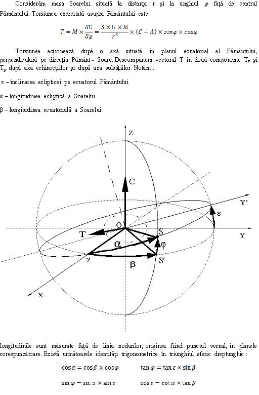

Să vedem!

Prima intrebare a lui Abel va fi de ce ai facut integrarea de la 0 la 2pi

Îmi cer scuze pentru ordinea paginilor ( au ieșit în ordine retrogradă ca precesia! );dacă se pot ordona, mulțumesc!
Integrala este pentru o rotație a Pământului în jurul Soarelui și respectiv pentru o rotație a Lunii în jurul Pământului. Am ales un desen geocentric pentru că mi s-a părut mai explicit.

Andi a scris:
da, numai ca Abel asteapta sa ii demonstrezi ca mai apuci sa mediezi si intre timp nu se da Pamintul peste cap Smile

Andi, răspunsurile tale sunt foarte frumoase, consistente și la obiect. Se pare că putem duce mai departe această problemă. Să analizăm întâi corectitudinea formulei potențialului cu care ai început.
Din primul atașament postat de tine, eu am înțeles că această formulă arată astfel:
Ei bine, constat că această formulă este inconsistentă din punct de vedere dimensional, deci și incorectă.
Mai precis, știm că în partea stângă a egalității trebuie să avem formula dimensională , unde am notat cu m masa, cu s spațiul și cu t timpul. De asemenea, știm că G are formula dimensională , iar momentul de inerție are formula dimensională .
Atunci, în partea dreaptă vom avea formula dimensională
Cu acestea stabilite, ar însemna să avem
, ceea ce este absurd.
Am greșit ceva până aici?

S-a strecurat o greșeală, semnul fiind + și nu X , între termenul în r^-1 și termenul în r^-3.

Bun, să presupunem, atunci, că formula arată astfel:
Păi nici așa nu e bine Sad. În acest caz, ambii termeni au dimensiunea
și, respectiv, .
Din nou, . Unde este buba?
