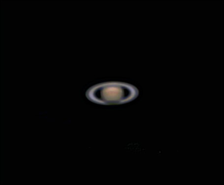

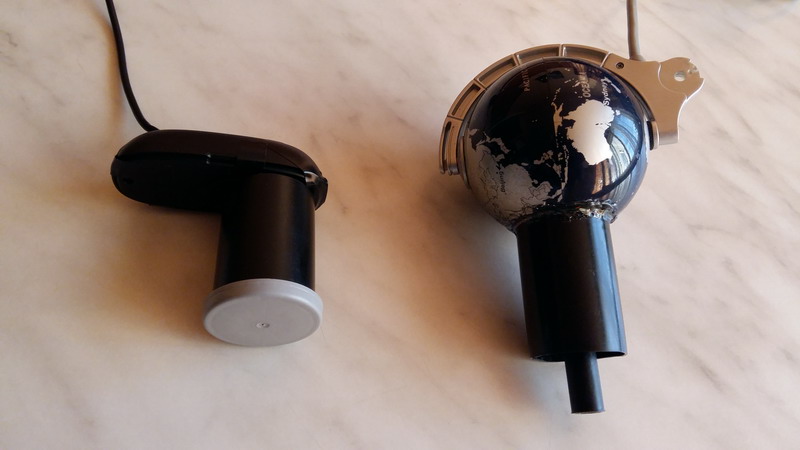

Titlul subiectului: Webcam-uri cu adaptoare din cutie de film.
Camerele A4Tech si Logitech C270 cu adaptoare din recipient de film din ala mai lucios caci cel mat se pare ca are diametrul putin mai mare si nu intra in portocular sau barlow. Cu A4Tech care e mai veche am obtinut primele mele poze la saturn si jupiter si desi nu am motor de urmarire, tubul e la limita pe montura chiar si pentru vizual si camera e cum e iar stacking am facut la putine cadre de ordinul zecilor in comparatie cu mii de cadre cum fac cei cu camere planetare. Astfel am fost surprins de rezultate. Logitech acum am cumparat-o si astept sa o testez sa vad daca va fi vreo imbunatatire. Voi posta in topicurile dedicate pozelor cand voi obtine rezultate mai bune, acum am vrut sa arat ce am obtinut cu o veche camera web. Sper sa imbunatatesc rezultatele prin stacking la mai multe cadre odata cu adaugarea unui motor RA.
 Marime fisier:  64.62 kb
 Vizualizat:  de 8805 ori
Skywatcher 150/1200 cu barlow 2x pe montura Neq3 fara motoare. Prelucrare cu Autostakert si Registax.

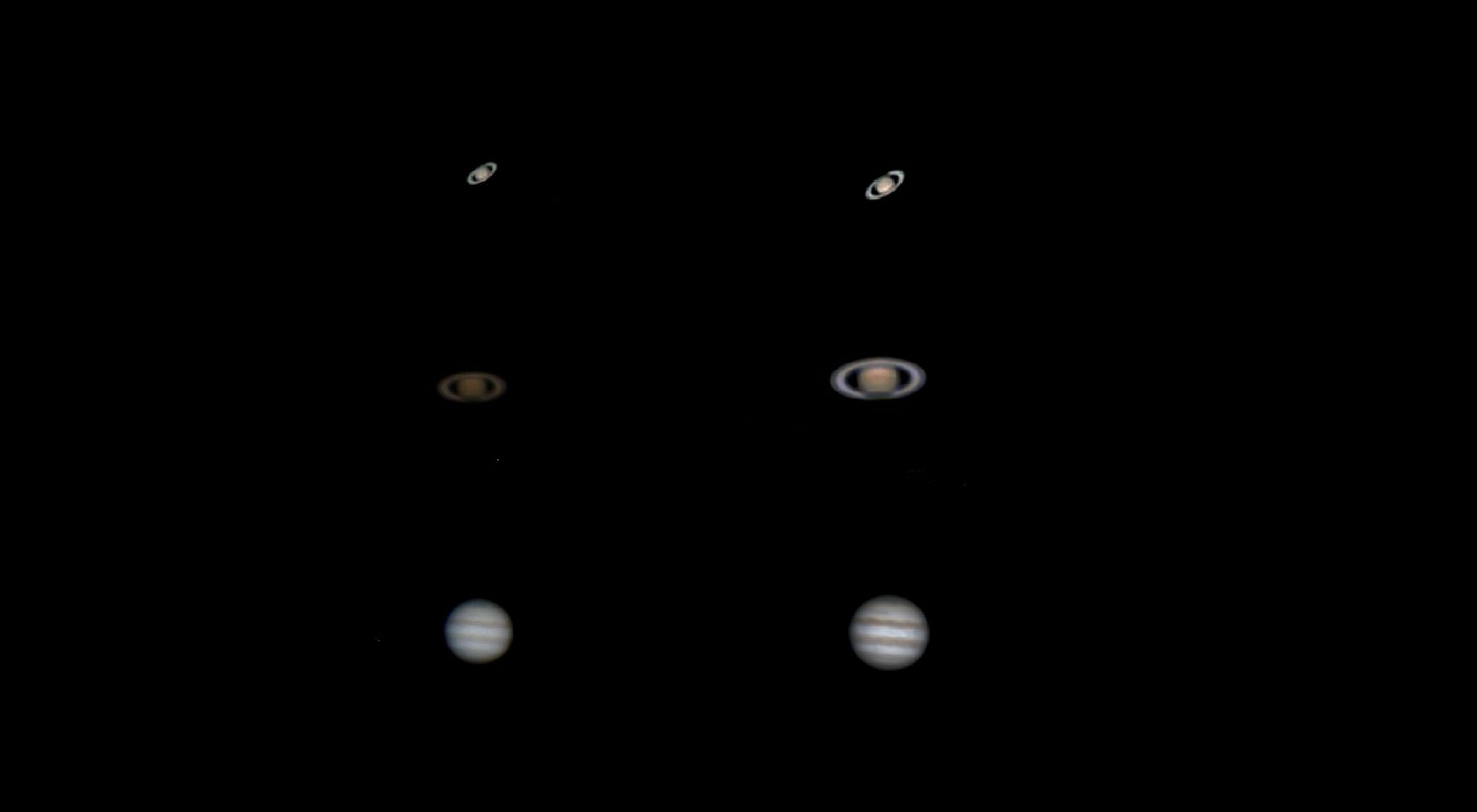

Comparatie intre cadrele mai bune din capturile Avi in stanga si rezultatul final in dreapta.

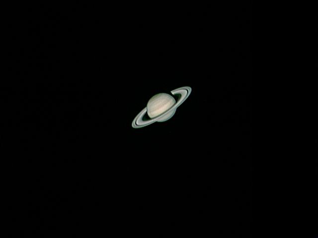

Mitu Catalin
Data inscrierii: 01 Aug 2006
Mesaje: 828
MesajTrimis: 23 Iul 2016 11:26 Download mesaj
Eu folosesc webcam-uri , un logitech 3000 pro fara filtru IR si un SPC900 (asta din urma modat pt expuneri lungi pt a face si autoghidaj ) .Cand seeing-ul e bun se pot obtine poze de calitatea asta (dar eu rar am avut noroc de seeing bun am activat numai prin zone urbane - poza de mai jos e o exceptie ) . E facuta prin 200mm F/6 cu 3000 pro-ul
 Marime fisier:  4.43 kb
 Vizualizat:  de 8658 ori

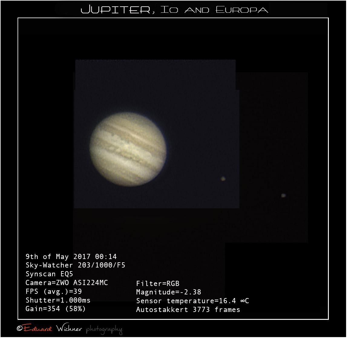

Titlul subiectului: Jupiter - 9 mai 2017, Brussel, Belgia
Salutare, as dori daca mai are cineva un ASI224MC pe aici sa uploadeze imagini planetare pentru comparatii.
Eu acuma am achizitionat camera si asta e prima imagine trasa.
Am gasit un topic in forum "DSO cu camere planetare" in care sunt mai multe DSO-uri cu ASI224 dar imagini planetare n-am prea gasit.
Cer senin la toata lumea!
 Marime fisier:  142.52 kb
 Vizualizat:  de 8020 ori
