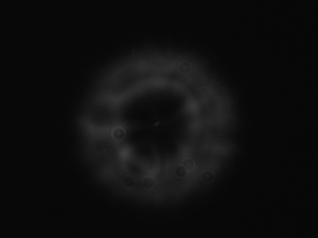

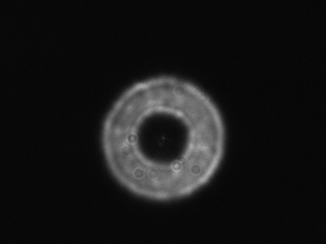

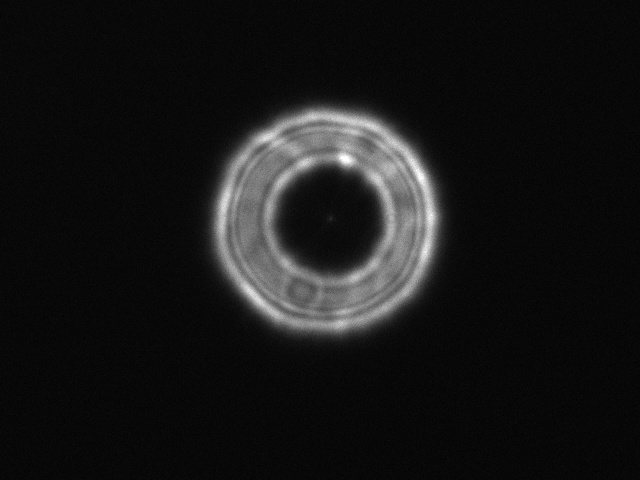

De cateva zile bune ma chinui sa realiniez optica in SCT-ul 9.25
Problema a aparut in mnomentul in care suportul oglinzii principale a inceput sa se miste in corector. Din nefericire pentru mine (fiind foarte suparat) am omis sa marchez pozitia corectorului in tub si partea care vine spre interior, respectiv spre exterior. Pozitia secundarei nu mai pute fi determinata, aceasta deja rotindu-se.
Dupa 2 saptamani de studiu si intrebat in stanga si-n dreapa (multumesc Tavi Stanescu si Dan Nicolcioiu), am ajuns intr-un punct mort.
Desi obtin o in extrafocal o retea de difractie frumoasa, in intrafocal totul se darama.
Ce problema poate fi? Ce este cu a doua steluta care apare la intrefocal?
Primul set sunt facute cu camera direct in focar.
Setul 2 este facut printr-un barlow 3X
Extrafocal
 Marime fisier:  64.55 kb
 Vizualizat:  de 6062 ori
Intrafocal
 Marime fisier:  64.32 kb
Extrafocal 3X
 Marime fisier:  27.68 kb
Intrafocal 3X
 Marime fisier:  28.66 kb

Dupa cum arata testul nu cred ca sunt probleme e normal ca la un sistem ce nu e perfect (spre L/10-16) intra focal extrafocal pe stea sa nu arate identic .
am gasit un sistem similar analizat :http://www.astro-foren.de/showthread.php?t=6614
gasit pe la L/5, principala critica cu ce incepe ar fi ca nu ar atinge puterea de separare al unui Newton cu diametru similar si asta si din cauza obstructiei mari.

Dar de ce imi apare la intrafocal inca o steluta ?

Daca ai urmarit la adresa ce am dat apare si acolo un mic punct luminos in centru . este un artefact rezultant al difractiei sau rezultatul unor mici ondulatii pt care ar fi steaua de test in focar.
Energia predominanta este simtita acel punctulet nu are importanta.
Instrumentele nu au calitate identica, domnul Rhor a gasit alt exemplar C 9.25 cu L/6.5

Imaginile postate nu au relevanta, procedurile folosite sunt incorecte.

Un test pe stea este relevant doar ca trebuie facut cu ocular cu focar scurt sa rezulte o marire de 500-800x . nu cu camera doar pozat . si nici prin barlow care s-a vazut ca strica mult .
nu trebuie defocalizat foarte mult ca pata mare cu inele nu mai are relevanta mai ales la astigmatism. Lama corectoare daca este inclinata cu jumatate de grad nu are un impact sesizabi asupra imaginii. constructiv cred ca nu ai cum sa o pui inclinata.
