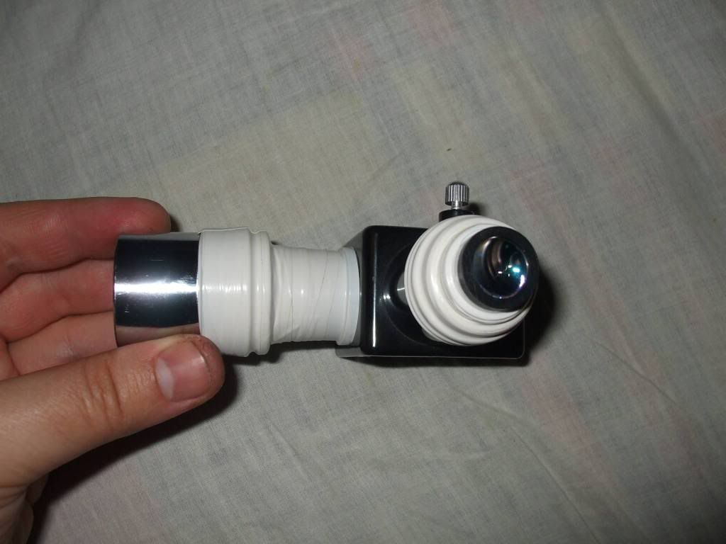

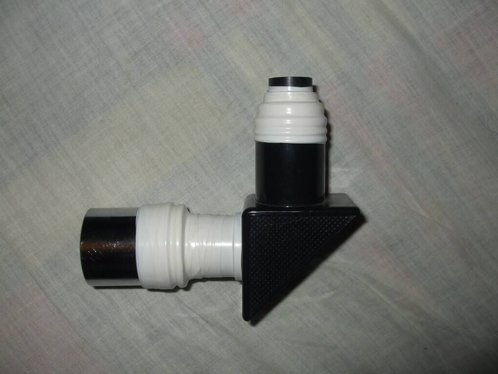

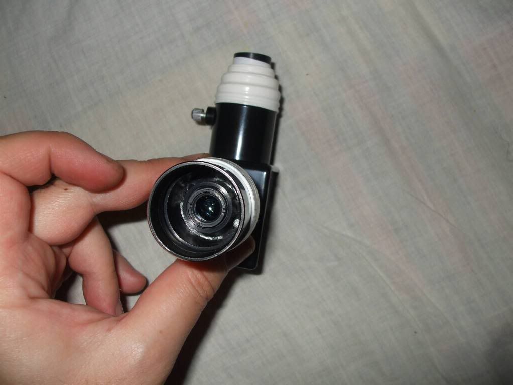

Pentru ca am un telescop care poate mai mult decat 120 X, cat imi ofera folosind ocularul de 10 mm Super Plossl, am decis sa incerc o putere mai mare de marire la Saturn, Luna si Jupiter.
Este vorba despre Dobson-ul de 8 inch.
Fiind criza financiara si pentru ca se apropie sarbatorile de iarna, nu imi permit sa dau banii acum pe un Barlow apocromat de buna calitate, care costa vreo 250 RON.
Am improvizat astfel din doua oculare puse cap in cap ( unul in fata celuilalt ) un dispozitiv maritor, care face cam acelasi lucru ca si o lentila Barlow.
Nu e prima data cand incerc asa ceva. Am mai incercat cu mai mult ani in urma la vechiul telescop de 150 mm pe care il construisem atunci, insa calitatatea prelucrarii oglinzii nu imi permitea grosismente de peste 100-120 X.
Cand foloseam aceasta combinatie de doua oculare, deja se vedea cam incetosat si am renuntat.
Acum, pentru ca la aceasta oglinda nu se mai pune problema de calitate optica slaba, m-am gandit sa fac din nou experimentul cu doua oculare.
Intre ele am atasat o prisma zenitala din comoditate, pentru ca nu am gasit un alt element de prindere prin casa.
Iata ce a iesit. Daca am noroc de cer senin o testez dimineata la Saturn si Venus iar seara pe Luna.
Mesaje: 9908
MesajTrimis: 11 Dec 2010 03:03 Download mesaj
că primul ocular l-ai atașat cu bandă de oglinda diagonală înțeleg, dar al doilea? Apropo, ai grijă că adezivul de la bandă dacă ajunge pe lentile este foarte dificil de îndepărtat! E păcat să strici oculare bune!
