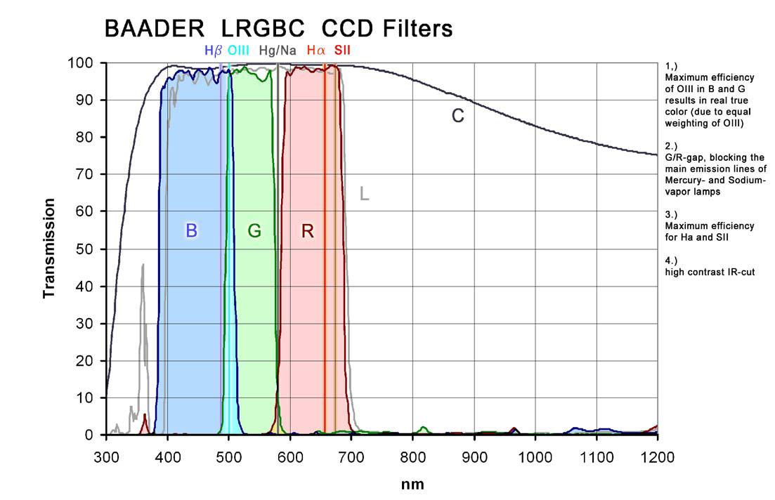

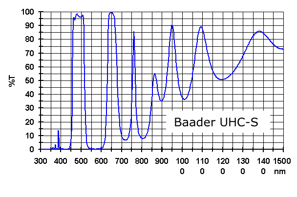

Ar fi posibila functionarea din oras a unei camere monocrome pentru achizitia de imagini RGB? Adica, concret, mi-a venit o idee si ma refer la combinatia unui UHC cu un filtru RGB?
Din grafice eu desprind ca ar fi posibila transmisia de lumina pe canalul R si B. Canalul G il pot sintetiza ulterior din cele 2. Ce parere aveti?
Daca ar merge, putem face RGB din poloarea luminoasa a orasului
UHC
 Marime fisier:  12.82 kb

RGB
 Marime fisier:  85.7 kb
 Vizualizat:  de 2045 ori

Eu am un LPS-P2 care are benzi de trecere nu cu mult mai largi decat UHC-ul. In ultima vreme insa cred ca se instaleaza din ce in ce mai multe becuri cu lumina "alba" - la tara am unul chiar la poarta Sad Rejectia nu e asa puternica pe cat speram.
Daca nu ai UHC-ul deja, eu as investi in narrowband.[/url]

Da dar eu nu ma refer la culori false ci la culori reale. OIII este undeva intre B si G.

Eu cred ca e buna ideea. Un UHC are varful undeva intre albastru si verde, deci un albastru verzui. H-alfa e o parte din rosu. Verdele se poate sintetiza din UHC. Insa imaginea finala nu va fi reala. Gandeste-te ca obiectele emit lumina pe un spectru continuu de la ultraviolet la infrarosu, in spectrul luminos. Filtrele RGB lasa sa treaca pe secvente tot spectrul vizibil ochiului. Filtrele de banda ingusta lasa sa treaca doar portiuni inguste din fiecare secventa. Imaginea "corecta" o obtii doar cu filtre RGB. Cu filtre de banda ingusta obtii doar imagini false, pe care le poti colora artificial, dar care nu contin tot spectrul de lumina ce vine de la obiect. Iar canalele de culoare sintetizate nu sunt reale pentru ca nu contin tot spectrul. Cea mai buna analogie de intelegere este Soarele nostru. Incearca sa il fotografiezi prin toate filtrele care le ai. In lumina alba care contine toate lungimile de unda arata intr-un fel, in CaK care e ultraviolet arata altfel, in solar continuum - verde arata altfel, in H-alfa - rosu arata altfel, in Metan care e infrarosu arata altfel. Care e imaginea corecta? Toate in realitate, pentru ca fiecare surprind un aspect al luminii emise de obiect. Ce s-ar intampla daca am suprapune toate aceste imagini obtinute in cele 4 lungimi de unda, cum ar arata Soarele? Acelasi lucru se intampla si la fotografia in banda ingusta.

Pe mine ma intereseaza fotografia in culori reale unde sa combin UHC cu R si B iar verdele sa-l sintetizez artificial din soft.
Se observa ca varfurile principale ale UHC-ului cuprind aproximativ 80-90% din canalele R si B. Apoi pe rand cu filtrul R si B sa obtin imaginea pe un senzor monocrom. La prelucrare voi folosi Ha ca luminanta si voi sintetiza un G artificial.
Cam asta gandesc eu!
