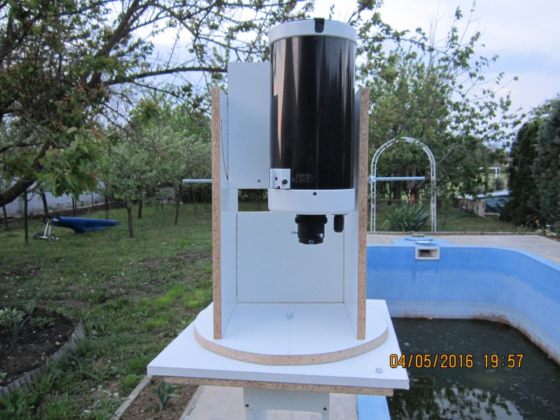

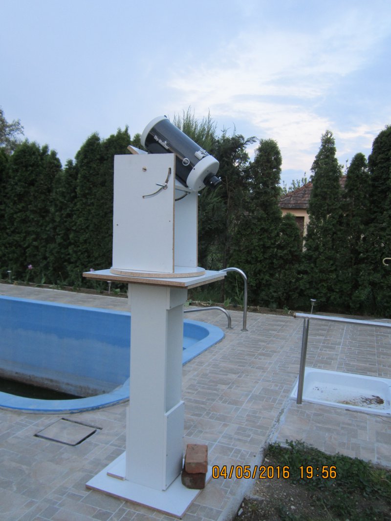

Buna,
Am realizat o montura Dobson pentru Mak-ul 150 pe care l-am luat fara. I-am spus Dobson-Periscop pentru ca miscarea de urcare-coborare seamana intrucatva cu miscarea de ridicare a periscopului de la submarine (acolo este pe verticala...). Sunt sigur ca au mai facut si altii...dar eu nu am vazut pe net...Pentru acest Mak 150 intentionez insa sa construiesc o montura dintr-un trepied de topografie. Cum probabil are sa mai dureze pana o voi face (vreau sa o fac universala...pentru toate instrumentele care le am...si voi mai lua...)...si cum e groaznic sa am Mak-ul si sa nu il pot folosi...A iesit "Periscop-ul". Urmeaza sa imi iau luneta cautatoare (i-am lasat loc in stanga)...si deasemeni oglinda diagonala (are loc dedesubt) si astfel voi putea sa fac observatii si la zenit (i-am lasat loc sa pot intra cu capul..+ 2cm...pentru cazuile cand vad ceva si raman cu gura cascata...). Blocarea pe o pozitie data am rezolvat-o introducand intre cele doua saibe de pe "maneta" din dreapta un arc...care il tensionez cu o piulita fluture...Mai am de lucru la reglajele fine pentru o manevrabilitate mai usoara...dar cel putin...am cu ce sa probez Mak-ul (deocamdata pana imi iau oglinda diagonala...voi face observatii pana unde imi permite...). Pentru ca baza este cea pe care am facut-o pentru Seben NW 150/1400 (cat.) (focuserul este amplasat sus pe tub...), atunci cand este la la orizontala, va fi mai inalt decat mine dar ori voi scurta baza ori voi folosi treapta de plastic a care o folosim in casa...Atasez si cateva poze. Am pus niste caramizi pe baza...ca bate un vant...dusmanos...

Telescopul nu avea inele (coliere) de prindere ?
Overall cum merge, din cate vad va fi greu de observat la zenit fara diagonala se poate achizitiona cum spui.
Oricum interesanta ideia pe care ai aplicat-o. Wink
Felicitari ! Wink

Nu are Mak-ul coliere, numai sina. Multumesc de aprecieri. Am citit despre luneta ta 28/1250 si observatiile cu ea. Foarte interesant. Si eu in viitor vreau un NW Dobson de 10" si o luneta 90(100)/900(1000). Deocamdata insa, vreau sa fac cat mai multe observatii...Am cu ce...doar vremea e groaznica...

FlorinC a scris :
''...(i-am lasat loc sa pot intra cu capul..+ 2cm...pentru cazuile cand vad ceva si raman cu gura cascata...).''
Foarte tare ! Very Happy
Eu iti inteleg graba si dorinta de a folosi Makul, dar sper ca nu te superi pentru niste sfaturi.
De multe ori vei fi foarte agitat in '' zona de conflict'', ti-o spun din experienta.
Sa umbli cu foarte mare grija in zona telescopului , te vei plimba la si de la o masa unde vei avea harti,atlase,lanterna,ocularele si o vei face grabit , simtind prada aproape.
De aceea umple baza cu caramizi ca daca constructia asta o ia la vale ,nu o mai poti opri.
Mai taie din colturi ,rotunjeste formele , sa nu ai in ce sa lovesti,sa te agati.
O lovitura de umar ,un pas gresit , poate aduce dezastrul.
Varianta cu treapta din plastic trebuie exclusa.
Scuze ca tie nu-ti port grija Razz dar este extrem de periculoasa pentru telescop.
Makul va sta bine pe trepiedul topo.
Succes , Mircea

Aveti dreptate. Am sa tai colturile...si am sa lestez. N-am sa il mai pun pe gresie (ca in fotografiile postate...) ca batea vantul rau si mi-a cam tremurat inima...Oricum astept sa pot cumpara trepiedul si apoi sa construiesc noua montura. Dar va mai dura. Multumesc pentru sfaturi.

Ideea este interesantă însă nepractică pentru observații astro pentru că nu ține cont de mișcarea cerului care este constantă. Pentru testare și observații pe timp de zi la punct fix este bună.
Ce îmbunătățiri i-aș aduce:
Trebuie să înlocuiești cu niște patine din teflon șurubul acela iar pe interiorul șanțurilor semi-circulare să lipești o fâșie de melamină de cant. Șanțul trebuie prelungit iar în loc de pivotul din față să ai încă un set de patine. Evident trebuie ajustat cât mai bine semicercul, să fie neted să nu apară hopuri la deplasarea pe altitudine. Toată greutatea tubului va sta pe acele 4 patine, în echilbru, în orice poziție. Sigur, asta se poate realiza numai coborând mult centrul de greutate așa că suportul tubului trebuie făcut în formă de U.

Multumesc pentru sfaturi. Am sa o mai imbunatatesc, dar este doar pentru moment sa pot folosi Mak-ul cumva... Si sa imi verific ideea...Am sa cumpar trepiedul de topografie si am sa fac o montura noua. Tapana...In ceea ce priveste tracking pe stele...gen GOTO si altele...nu stiu pentru altii...dar pentru mine ar fi efectiv plictisitor..."ia sa vedem...goto...M45...aaaa ce dragut...goto...Jupiter...stay on...sa ii facem o poza...smile !Asa...astazi am vazut 15% din 400...saptamana asta termin..." Altceva este sa descoperi singur cu harta in fata...sa cauti cu lanterna...sa dibuiesti stelele...Asta inseamna pentru mine pasiunea pentru astro. Sa redescopar din nou de fiecare data. Altfel, ma pun la calculator si le vad deja fotografiate...stele, galaxi, planete...Si poze...adevarate...Chiar daca montura mea mai tremura...trec de zeci de ori pe langa stea...si abia o fixez...dar parca e mai mare satisfactia... Ca la o muiere care se lasa greu...Aveti dreptate cu ajustarea canalelor...Aici depinde foarte mult si de scule...Eu am facut canalele cu un simplu pendular...la mana. Ma uitam cu jind ce taieturi perfecte au facut domnii care s-au apucat sa faca scaunul pentru bino. Un proiect excelent si le doresc succes si cred ca o sa iasa o treaba foarte buna.
