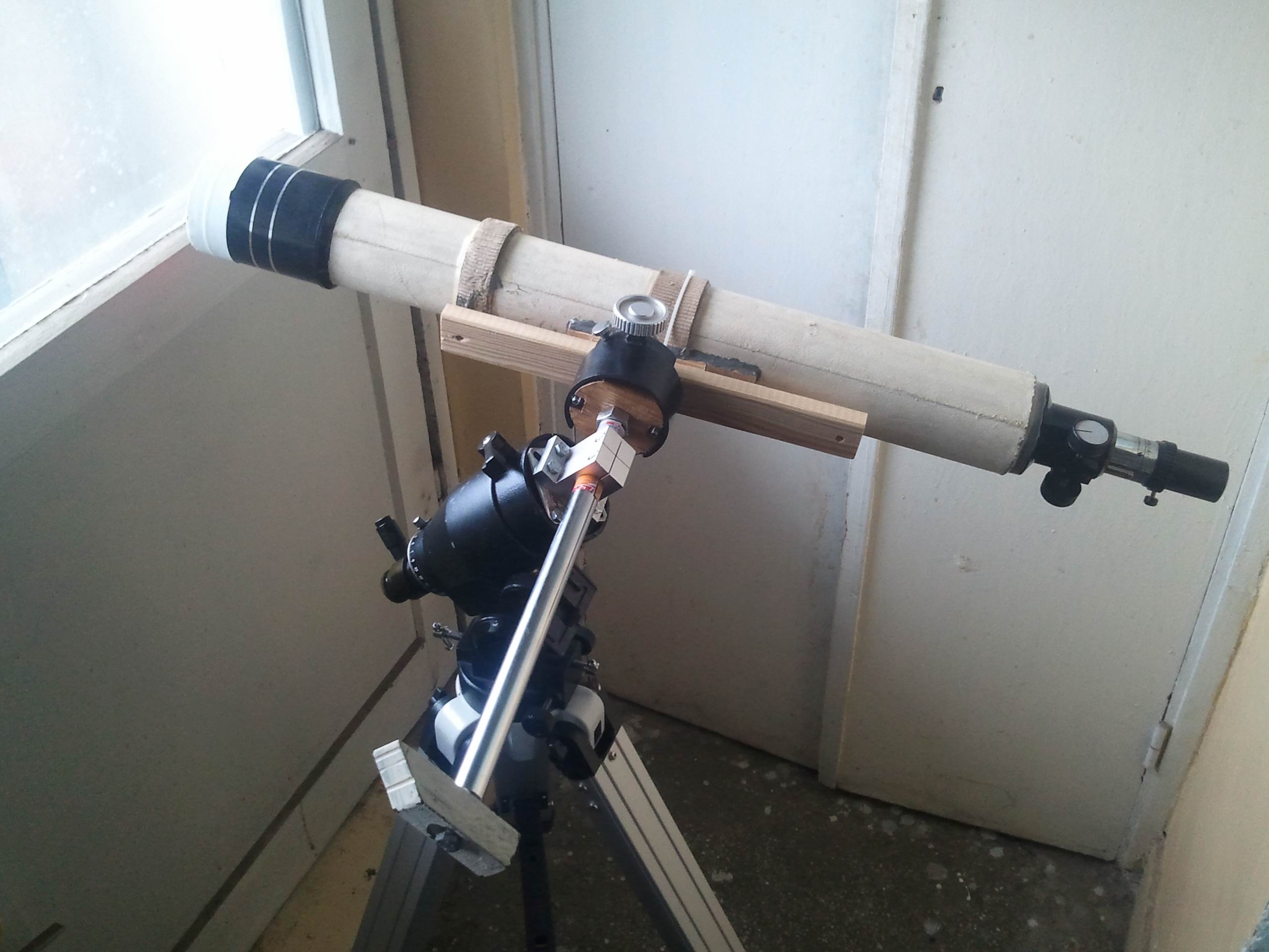

La genul asta de buget trebuie sa te apuci de bricolat si de vanat oculare SH . Chiar si asa iti trebuie un buget dublu .
Pt exemplificare :
 Marime fisier:  321.33 kb
 Vizualizat:  de 11318 ori

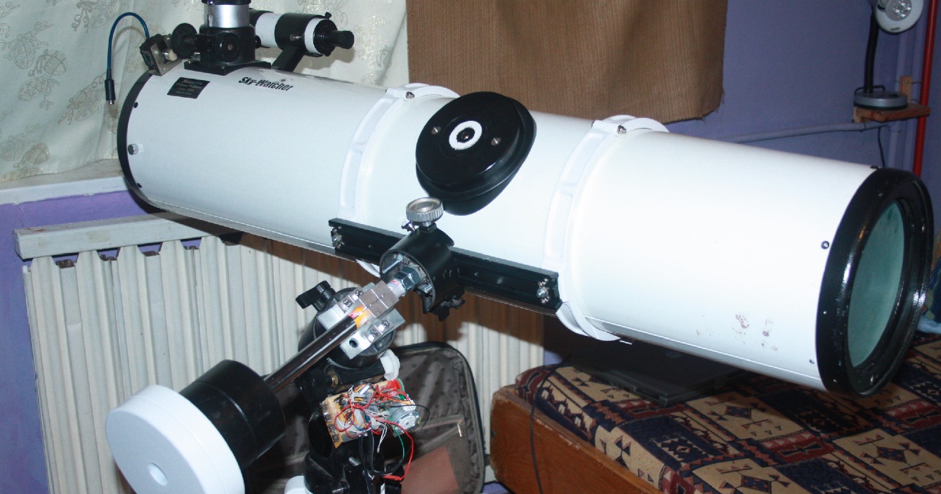

MesajTrimis: 04 Mai 2016 17:07 Download mesaj
Apropo de improvizatii - poti avea instrumente serioase pe ele .
(In poza e totusi un test in realitate n-as tine mai mult de un 150 pe montura aia )
Urmarirea e decenta - pt vizual face fata 100% , astrofoto nu prea - exceptand focale scurte , deh are mecanica de plastic .
 Marime fisier:  261.47 kb
 Vizualizat:  de 11311 ori

Cătălin, unde ai găsit contragreutatea aia? Very Happy
Mitu Catalin
Data inscrierii: 01 Aug 2006
Mesaje: 828
MesajTrimis: 05 Mai 2016 11:47 Download mesaj
Hehe , chiar are istorie , prin 1989 la ora de lacatuserie Smile am zis sa-mi fac un ciocan . N-a iesit el ciocan bun dar l-am folosit o viata intreaga pe post de greutate - in cazul asta "contra" .
