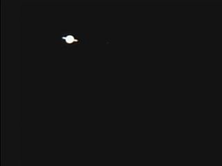

Salut! Mi-am adaptat webcamul Canyon de 300 k (senzor CMOS) pentru utilizare cu telescopul meu GSO Dobson de 200 mm diametru, dupa o procedura descrisa pe Youtube. In final, dupa o inregistrare de cateva secunde de pe balcon la bloc, a rezultat imaginea atasata, supraexpusa din pacate. Nu am folosit Barlow, imaginea e obtinuta punand webcamul ca ocular direct in focuser. Nu am mai putut experimenta deoarece am vedere spre est si in perioada asta planeta imi fuge din campul vizual in cateva minute dupa ce se intuneca.
Saturn - in dreapta, punctul luminos este Titan (imagine in oglinda)

PS: Pentru comparatie, atasez o fotografie a imaginii lui Saturn din ocularul aceluiasi telescop, facuta cu Canon Powershot A610 tinuta in mana (la o marire de circa 100x), si de la Luna.

MesajTrimis: 26 Apr 2009 20:49 Download mesaj
Poți să scrii adresa de pe youtube cu procedura de adaptare?
Sunt foarte bune fotografiile Lunii și ale lui Saturn ținând cont că le-ai făcut cu aparatul ținut în mână. Eu am încercat în același fel, dar mai bine de atât nu am reușit. Am atașat poza cu Saturn, iar cele cu Luna le poți găsi la adresa http://www.astronomy.ro/forum/viewtopic.php?t=3162 .

Clipul pe Youtube e aici http://www.youtube.com/watch?v=9khTIkwNmW8
In principiu ai nevoie doar de un containter din acela cilindric negru pentru filme de 35 mm (intra perfect in focuser, are diametru cam de 1,25 inci), o brishca si curaj Very Happy .. la mine, webcamul oricum nu-l mai foloseam asa ca am zis sa incerc si a iesit destul de bine.
O procedura mai detaliata se poate gasi aici http://www.electronf.com/space/
Daca va intereseaza subiectul, o sa pun si o poza cu ce mi-a iesit mie.

Mulțumesc pentru adresele de internet. Am și eu de gând să utilizez camera web, pe care nu o mai folosesc la calculator, la telescop. Acum sunt în perioada în care încerc să aflu cât mai multe despre adaptoare de camere web ( http://www.astronomy.ro/forum/viewtopic.php?t=3358 ). Ar fi interesant să văd cum ți-a ieșit adaptorul.

Am mai facut cateva poze cu Saturn prin webcam, de data asta cu Barlow 2x, si m-am gandit sa le atasez.

horea_florin
Data inscrierii: 29 Iul 2008
Mesaje: 390
Localitate: oradea
MesajTrimis: 09 Mai 2009 01:20 Download mesaj
ce fain se vede.... Cool Cool

Pot sa spun ca sunt chiar impresionat. De unde ai luat webcam-ul/

Vux, faine poze cu saturn. Ai incercat sa faci proiectie printr-un ocular? Sa folosesti si un ocular intre webcam si oglinda, in ideea de a obtine o putere mai mare.

MesajTrimis: 11 Mai 2009 18:18 Download mesaj
Eu am încercat să folosesc webcamul cu ocular, dar dacă nu-i lăsam lentila nu puteam vedea nimic. Dacă o puneam cu lentilă și fără ocular, vedeam oglinda telescopului, nu obiectul căutat. Într-un final am descoperit combinația Very Happy: fără ocular și fără lentilă... și se vede foarte bine. ( http://www.astronomy.ro/forum/viewtopic.php?t=3358 )

Pare interesanta folosirea unei webcam la planete. Dar totusi nu inteleg cum se poate merge la o putere mai mare, pt ca nu se foloseste ocularele. Aveti vreo idee? Ca eu caut pe net de cateva zile raspuns la intrebarea asta.
