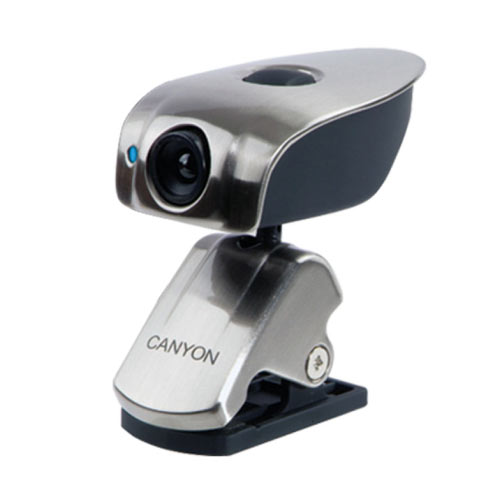

Atasez cateva poze cu webcamul Canyon WCAM 313 adaptat de mine pt fotografii planetare.
Asa se prezinta din fabrica

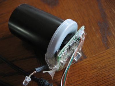

Forma adaptata - am demontat chipul cu senzor si l-am fixat in capacul unui containter de film de 35 mm la care i-am taiat partea cu fund.. gaura din capac (gri) e putin mai mica decat diametrul scutului de plastic al chipului, ceea ce face ca acesta sa f

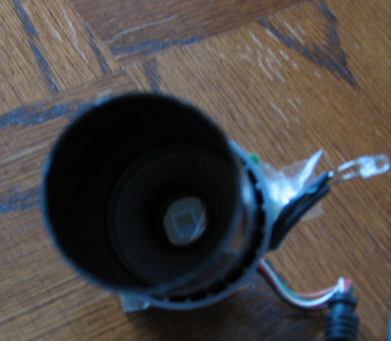

Am lipit si ceva scotch pentru linistea sufleteasca.. ramane destul de vulnerabil la zmucituri.

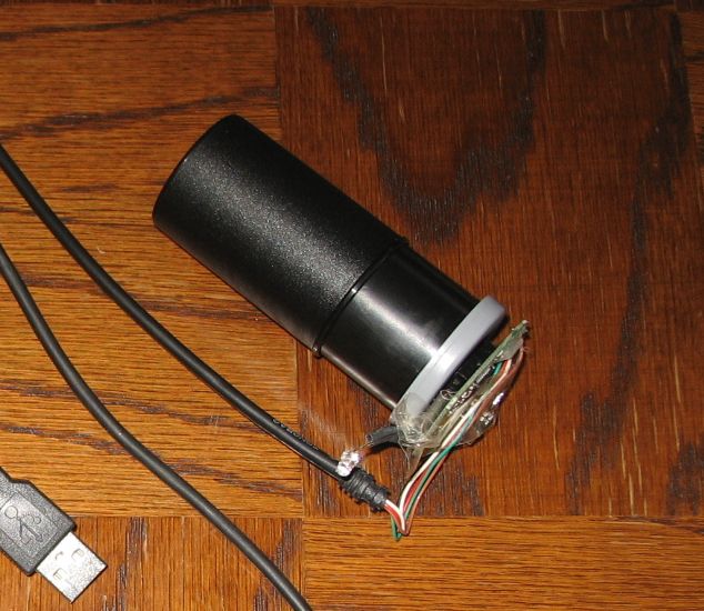

In centru se vede senzorul CMOS. Sarma din dreapta e led-ul care indica functionarea si care l-am indoit frumos intr-o parte, ca sa nu deranjeze la introducerea piesei in focuser.

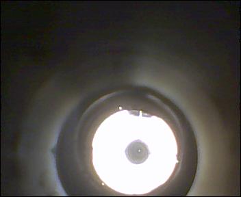

Am făcut un adaptor după modelul tău și când am folosit camera nu puteam vedea decât oglinda telescopului. Singura modalitate de a vedea ceva este să folosesc adaptorul la un ocular (de exemplu, cu cel de 25 de mm puteam vedea pe calculator prin camera web). De ce este așa?

I-am scos lentila camerei și am putut vedea prin ea, dar nu o mai puteam folosi cu un ocular. Culorile obiectelor îndepărtate se văd șterse. Oricum, întrebarea rămâne valabilă.

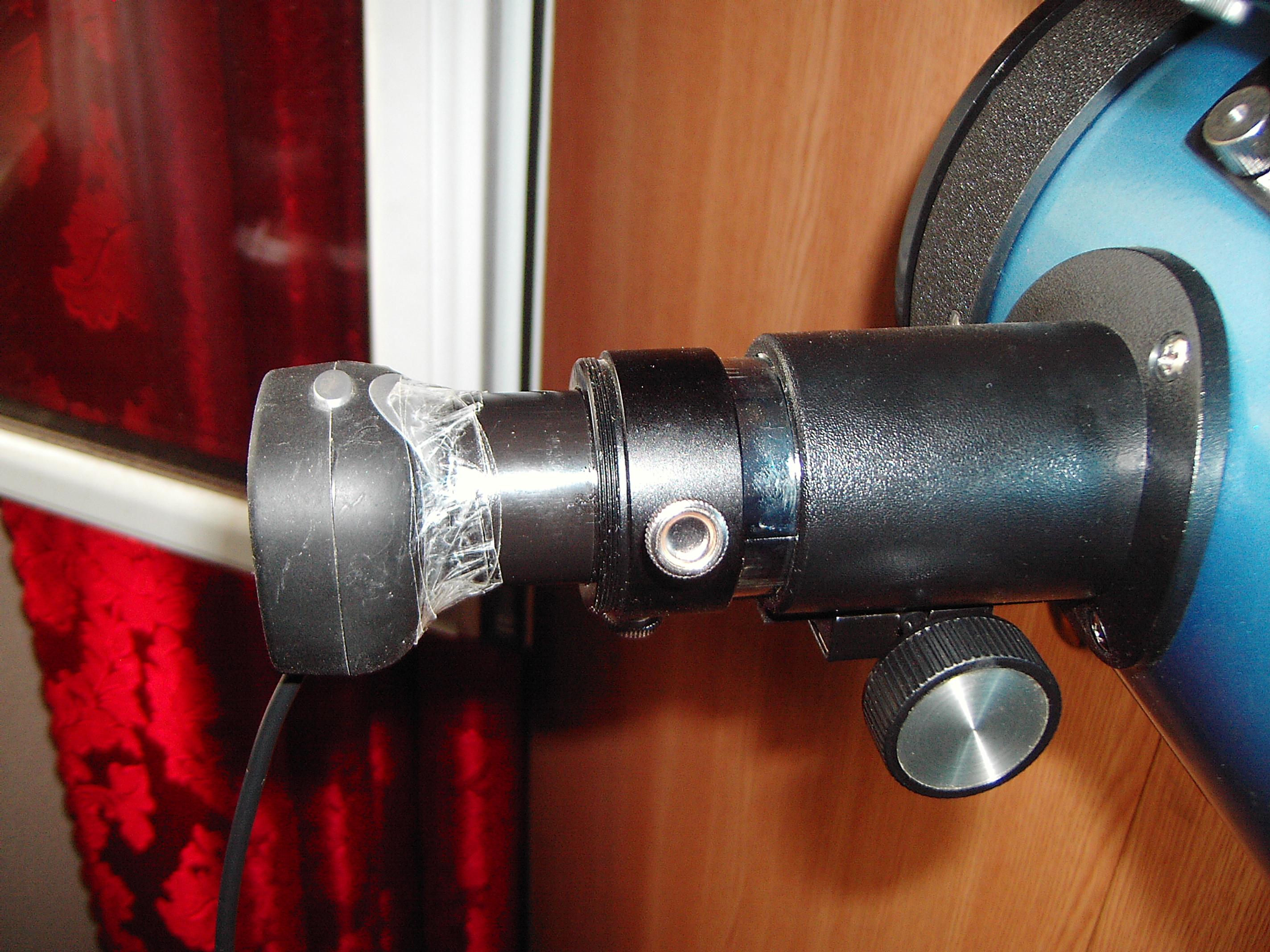

Poză cu adaptorul:

Webcamul il pui in focuser (chestia in care bagi ocularele) direct , fara sa folosesti oculare (webcamul va tine loc de ocular). Ideea e ca imaginea sa se formeze direct pe sensorul de la webcam, si sa nu mai treaca prin ocularul de 25 mm, de exemplu.
