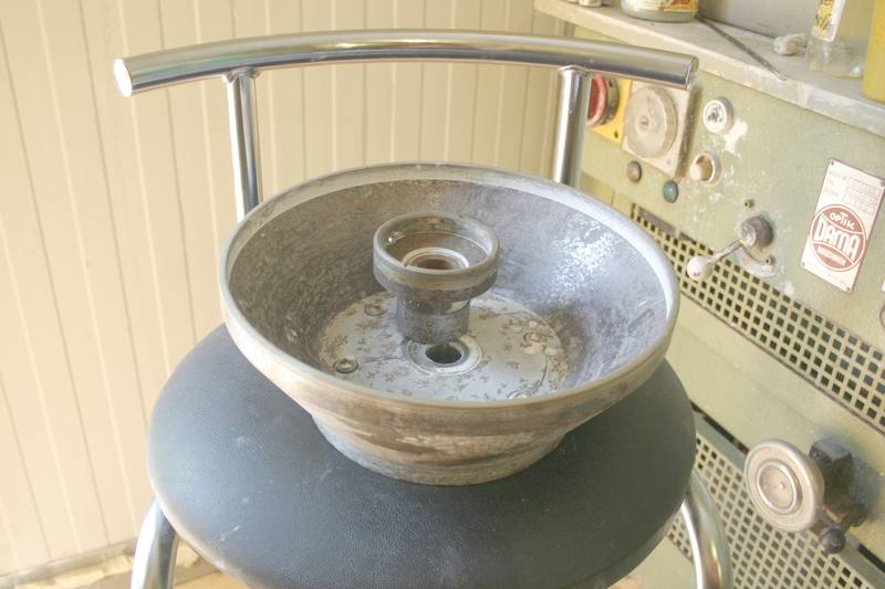

Mesaje: 3770
MesajTrimis: 10 Mai 2009 10:16 Download mesaj
Parca era vorba aici de Blankuri conice, apoi se pune problema sculelor diamntate , acum curburi...
De la scula diamntata e cale lunga pana la a pune la treaba scula .
sincer cred ca trece de posibilitatile amatorilor.
doar cine a construit un strung acasa poate avea sperante. batiul de aproape 1 tona
sunt necesare ghidaje foarte solide micrometrice , turatia sculelor 3-4000 t/min bataia prinderii cativa microni, pompa de circulatia agentului de racire ce nu e apa chioara e un amestec de concentrat cu apa. lichidu vine obligatoriu prin axul de rotatie , semeringuri etc.
am pus poza cu scule pt curburi una are 70 mm diam cealalta 250mm si face Og 500mm diam.
Dar poate face aproape si conicitate.
 Marime fisier:  60.41 kb
 Vizualizat:  de 8932 ori

Daca se poate ,imi aratati cum arata discul diamantat ,din imagine nu se intelege care este discul.Practic ce ati cumparat .
Multumesc.
