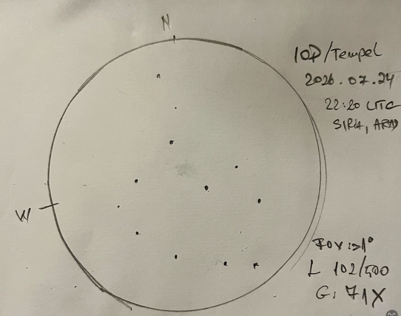

Cometa s-a dovedit a fi mult mai greu de observat decât mă așteptam. După ceva timp petrecut căutând-o, am reușit să o identific la ora 01:30 TLR, când era încă destul de jos pe cer. Se vedea ca un mic norișor difuz între stelele HD 206273 și HD 206497, iar coma părea ușor alungită.
Prima dată am observat-o cu ocularul Lacerta de 7 mm, la un grosisment de aproximativ 71×. Pe măsură ce a urcat mai sus pe cer, a devenit vizibilă și în ocularul de 25 mm (20×), deși rămânea un obiect destul de discret.

Am facut o schita rapida la ocular, desi nu prea ma pricep la desen. De fapt, nici nu desenez prea des, doar comete. Am incercat sa redau aproximativ cum s-a vazut cometa fata de cele doua stelute din apropiere, care au magnitudinea de circa 10.

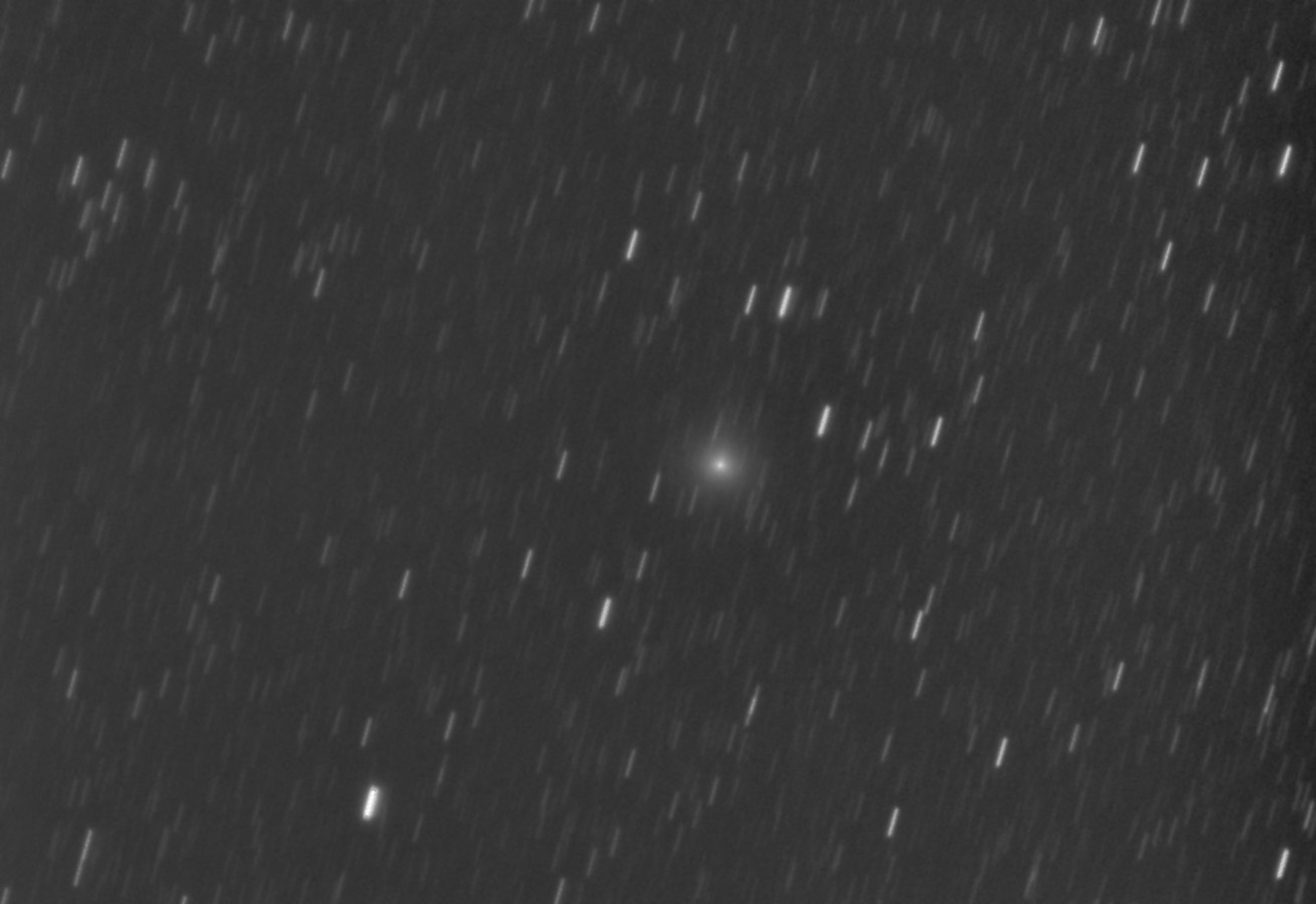

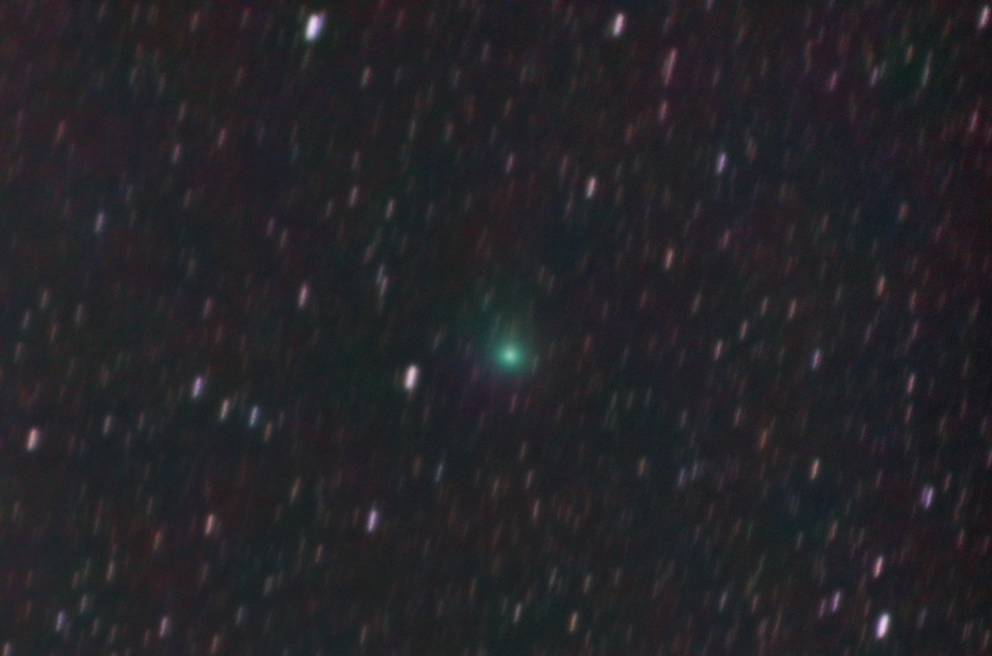

Salutare! Azi noapte am decis sa fotografiez aceasta cometa cu seestar-ul, pana nu scade prea mult din luminozitate. Doar luna asta se mai poate vedea bine aceasta cometa. Pe 9 august a avut ~8.7 mag. conform starwalk: https://starwalk.space/en/news/comet-10p-tempel-2
Atasez 2 poze, una needitate si una putin procesata.
Info: Seestar S30 Pro, timp total de integrare 30 minute, 20 secunde expunere pe cadru, mod EQ. Procesarea a fost realizata cu programele: Siril, GraXpert + starnet, Adobe Lightroom. 11.08.2026,~03:16 odv

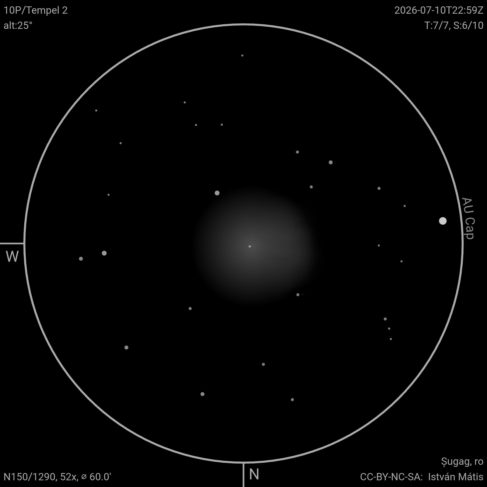

Aceasta cometa am reusit sa o vad si vizual din tabara SRPAC de vara 2026, cu telescopul lui Istvan Matis, N150/1290. L-am vazut usor, ca o pata difuza, cam asa cum e in imaginea de mai jos atasata, schita realizata tot de Istvan la ocular.
p.s. Imi cer scuze ca am postat pe alt topic, din graba nu mi-am dat seama ca sunt doua la fel.
 Marime fisier:  702.4 kb
 Vizualizat:  de 1212 ori
