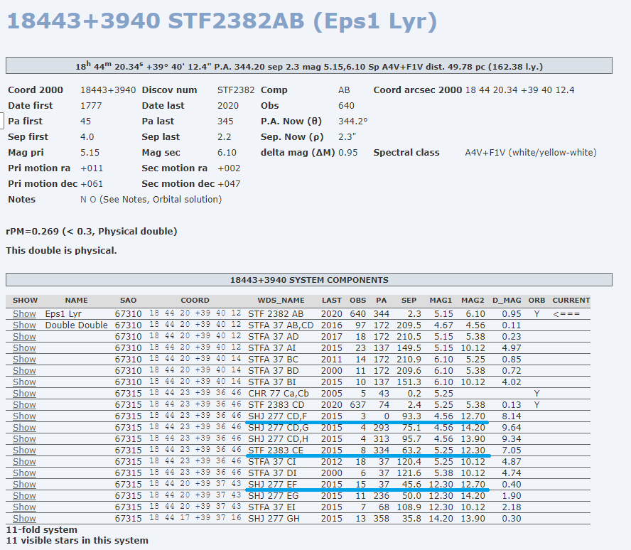

Eu folosesc StelleDoppie care este o oglinda mai prietenoasa a lui WDS.
Acolo E = 12.3 si F= 12.7, am facut o captura de ecran, vezi atasamentul.

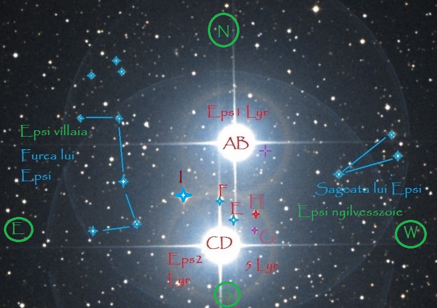

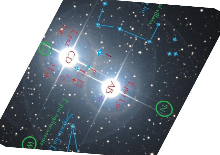

M-am gandit la ce ai spus despre o eventuala inversare a luminozitatilor lui E si F.
Ceea ce imi amintesc cu certitudine de la observatiile de seara a lui Eps Lyr din aceasta parte a anului. Atunci cand se vad stelele ''debollissima'', steluta din stanga- jos se vede prima. Apoi, eventual, cealalta, putin mai sus si spre dreapta.
Am simulat pozitia reala pe cer a componentelo lui Eps Lyr.
Intai in poza ''real'' vedem componentele cum ''sunt'' pe cer.
Apoi, in a doua poza, cum le vedem in telescopul newtonian.
Prima stea care-mi poate aparea in stanga-jos este E. Apoi poate sa se vada F.
De obicei, in dobul de 250mm si cel de 200mm, stelele ''debollissima'' E si F se vad ... intotdeauna.
Companionii H si G cer ''gimnastica speciala'', mariri zguduitoare si cer cat mai bun.
Daca vor sa ne ajute Marius si nobody, sunt si eu foarte curios ce magnitudini vizuale au companionii E, F, G si H. In orice caz trebuie sa fie destul de apropiate de limitele instrumentelor.
Iar pe tine te invit cu drag sa mai coboram impreuna in abatajul magnitudinilor mari, sunt multe chestii ciudate, intunecate si alunecoase acolo.

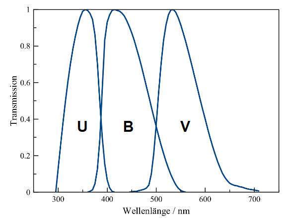

zoth a scris:
Poti detalia nitel ce inseamna magnitudini in banda v?
Nu știu dacă am folosit corect "bandă"... Poate lămurește Wikipedia, "UBV photometric system"?

Pe StelleDoppie componenta E este data ca fiind de 12,3 fata de F= 12,7.
Am privit in Aladin Lite pozele lui Eps Lyr in DSS2 (color) , DSS2 Blue, 2MASS si ALLWISE. In toate acestea amprenta pe senzor a lui E este de diametru mai mare decat cea a lui F.
De obicei, asta inseamna mE < mF.
