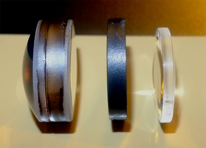

Seria de oculare asferice chinezesti, cu formula optica de baza Kellner si cu o lentila asferica de ochi din plastic a aparut sub marca Vite apoi SV Bony, Celestron si altele.
Seria contine un ocular f=23mm, un ocular f=10mm si unul f=4mm. Ultimul insa are prevazut la intrare o lentila Smyth.

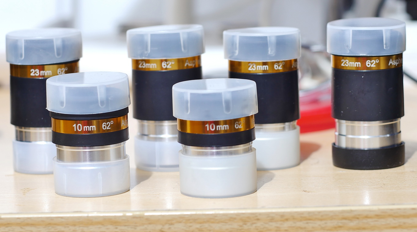

Eu am obtinut de pe forum un ocular de 23mm. Acesta poarta marca Celestron si are pe el inscriptionata si focala de 23mm si campul aparent de 62 grade.
Atasez mai jos o poza de la Bill Paolini in care vedem lentilele componente ale ocularului.
Sa invatam de la maiestri !
Atasez deci recenzia lui Bill Paolini pentru ocularul de 23mm.
(Atasez si poza cu ''sursa'' ocularului meu de la ''Vinde''. Ca sa fie clar, nu am alta ''combinatie'' cu colegul nostru care a pus in vanzare aceste oculare decat ca l-am contactat si l-am rugat sa-mi trimita unul ceea ce el a facut.
Ocularul a ajuns la mine, bine ambalat si in stare perfecta, Joi 12 Ianuarie.)

Cum adică kellner cu lentila de ochi din plastic ?
Din poza expusă , pare a fi de plastic lentila de câmp ! Sau mă înșel eu, sau e un RKE demontat acolo .
Și poziția dubletului e nefirească ...
Hai noapte , hai !!
Mesaje: 10178
MesajTrimis: 15 Ian 2023 01:32 Download mesaj
Eu asa am priceput ca lumina vine din stanga, deci lentila din dreapta este lentila de ochi din plastic.
Aceasta este asferica.
Mesaje: 3011
Localitate: Piatriia Neamtzii
MesajTrimis: 15 Ian 2023 01:51 Download mesaj
He he , dacă lumina vine dinspre stanga , atunci ocularul e un RKE . Doar că dubletul e pus în poză invers .
Însă curios lucru , dacă e așa cum presupun , distanțierul ăla e prea îngust ca să nu se atingă lentilele .
Totuși , după cum arată curburile lentilelor , e vorba despre un kellner cu lentila de câmp din plastic .
Dacă era un RKE , lentila de plastic ar fi trebuit să aibă curbura dinspre interior mult mai accentuată .
Hai noapte , hai !!
Mesaje: 6222
MesajTrimis: 15 Ian 2023 11:28 Download mesaj
Eu cred ca nu este nici Kellner nici RKe sau Konig1. Si BillP in postul lui nu-l numeste decat "formula 1-2", daca ati fost atenti.
Pentru Kellner (ochiul in stanga), dubletul ar fi trebuit montat invers, altfel distorsii geometrice grupa mare iar lentila de camp spatiata mult mai larg. In plus, daca dubletul ar fi de ochi, diametrul sau ar fi nejustificat de mare si nu cred ca orezarii sunt oamenii risipei.
Pentru RKe (ochiul in dreapta), lentila de ochi ar necesita o curbura ceva mai accentuata, la fel cum zice si Catalin iar dubletul montat invers, cu putere optica mai mica si mult supracorectat.

Era deja tarziu cand am scris mesajul si apoi am citit raspunsul tau. Nu am inteles intrebarea ta decat dupa ce am stins ''locomotiva''.
As fi vrut sa scriu ca ai dreptate, nu-i un Kellner ci un Kellner inversat. Apoi citind observatiile lui Silviu mi-am dat seama ca denumirea de Kellner, data de mine, este intradevar folclorica. Bill Paolini vorbeste de ''trei elemente'' sau ''1-2 design'', eu am adaugat denumirea de Kellner, fiind ''luat de val''.
Pozitia lentilelor in poza lui Paolini este cea corecta, chiar si aminteste de curbura pronuntata a fetei lentilei de camp.

Cred că mai degrabă e vorba de felul în care se potrivesc curburile suprafețelor focale , dacă facem abstracție de prezbitism .
Nu mă pricep cum e cu coma la reflectoarele scurte , probabil acea nepotrivire are legătură și cu asta . Iar legat de sculele apo sau semi apo , ar trebui să cred că o schemă Petzval ar oferi o imagine perfectă prin aceste oculare asferice ?
Silviu spunea odată că și unghiul sub care intră razele , afectează performanțele unui ocular , indiferent cât de șmecher e fasciculul .
Cum e până la urmă ?
