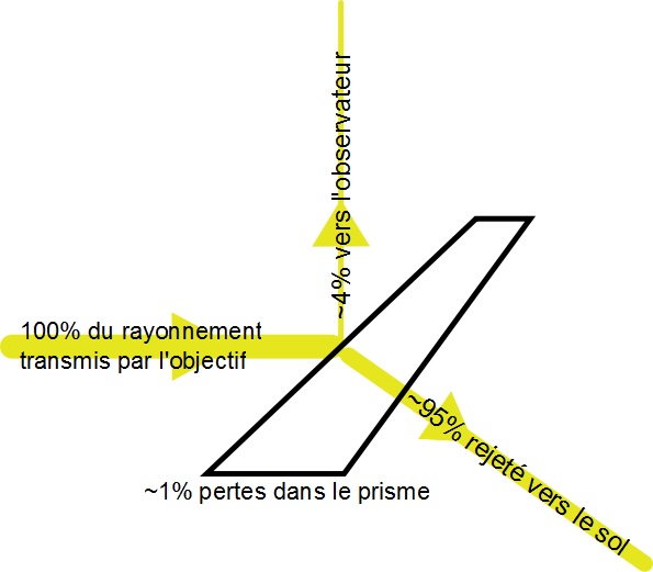

Dispozitivul de mai sus apartine firmei Baader dupa cum indica si titlul pozei si este destinat observatiilor solare pentru toti cei interesati de acest subiect, nu doar avansatilor.
Da, este un accesoriu scump iar ideea construirii lui este tocmai aceea de a-l obtine la un pret mai accesibil fara a face insa niciun rabat de la calitate.
Componenta centrala a helioscopului este o lama wedge (numita si prisma Herschel) care este in esenta o prisma cu fete active neparalele.
Pusa in lumina sub un unghi de 45 grade aceasta prisma reflecta cam 4% din spotul incident iar restul de 96% este refractat si apoi evacuat din sistem.
In linii mari functionarea acestei prisme se poate vedea in imaginea de mai jos:
De retinut ca helioscopul sau prisma Herschel este un accesoriu care se foloseste montat doar pe lunete (refractoare).
 Marime fisier:  42.32 kb

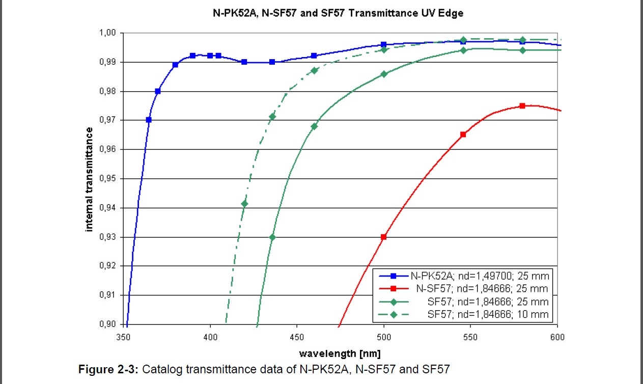

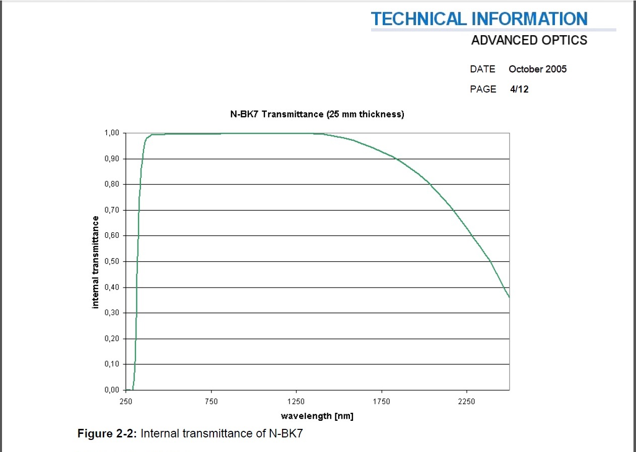

Matei, o evaluare cantitativa este greu de facut deoarece fiecare sticla optica are un raspuns propriu.
Este bine de stiut insa ca radiatiile UV sunt mult atenuate la trecerea printr-un obiectiv refractiv, majoritatea materialelor optice au o cadere brusca a transmitantei pentru lungimi de unda mai mici de 400 nm. Exista chiar unele sorturi de flint din cele cu densitate mare care atenueaza lumina incepand de la radiatia albastra in sus, imprimand imaginii o tenta usor galbuie.
In principiu atenuarea in UV depinde de compozitia sticlei (prezenta elementelor grele) precum si de grosimea ei, o sticla cu grosimea mai mare muta automat graficul transmitantei spre lungimi de unda mai mari.
Pentru edificare pun mai jos graficul transmitantei pentru sticla BK7 cu grosime specificata.
Din acest punct de vedere ar fi avantajate lunetele mai mari care au si lentile proportional mai groase decat cele mici.
Ceea ce ar mai ramane pe domeniul UV care sa treaca de obiectiv ar urma sa fie atenuat suplimentar de grupul filtrant din componenta helioscopului iar in final de lentilele ocularului.
Practic nu se poate demonstra ca la nivelul ochiului mai ajunge un nivel detectabil de radiatie UV.
Cu radiatia din domeniul IR apropiat fenomenele sunt asemanatoare cu cele din domeniul vizibil.
IR apropiat trece prin obiectiv ca prin branza dar este refractat tot in proportie de 96% de lama wedge si in final evacuat din sistem.
Rezidualul ramas este atenuat de grupul filtrant al helioscopului si ajunge la un nivel nesemnificativ la ochi.
Domeniul IR indepartat (termal) deja nu mai intra in sistem fiind reflectat aproape in totalitate de catre obiectivul refractiv.
In concluzie nu stiu de unde s-au nascut aceste temeri ...

Mesaje: 6244
MesajTrimis: 26 Feb 2012 20:20 Download mesaj
O imagine de completare la ceea ce spuneam mai sus:

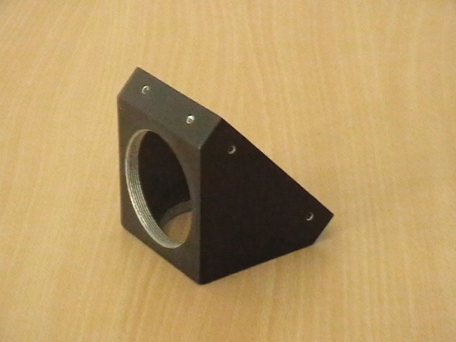

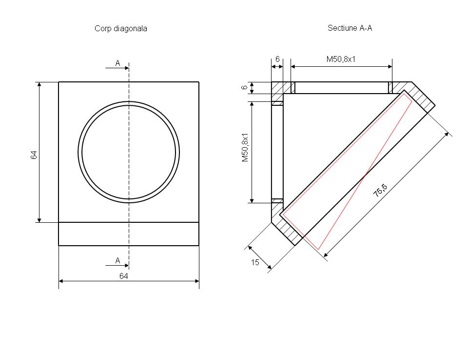

Sa revin insa la constructia helioscopului: la vremea cand eram hotarat sa-l construiesc aveam un acces foarte limitat la servicii de prelucrari mecanice asa incat am hotarat sa ma descurc pe cat posibil cu ce am la indemana si numai in caz de forta majora sa apelez la prelucrari.
Zis si facut, am decis sa folosesc pentru helioscop corpul unei oglinzi diagonale pe 2".
Pentru ca aveam doua diagonale, am sacrificat una si am scos de pe ea capacul din spate, oglinda, barelul si portocularul. Pe cele doua din urma componente le-am pus de o parte pentru a analiza mai tarziu daca mai au nevoie de ceva prelucrari sau le pot folosi asa cum sunt.
In imaginea de mai jos vedeti corpul diagonalei ce va adaposti aceasta constructie.
Sub imagine, un desen sumar in care se poate vedea asezarea viitoare a lamei wedge (figurata in desen cu rosu).
