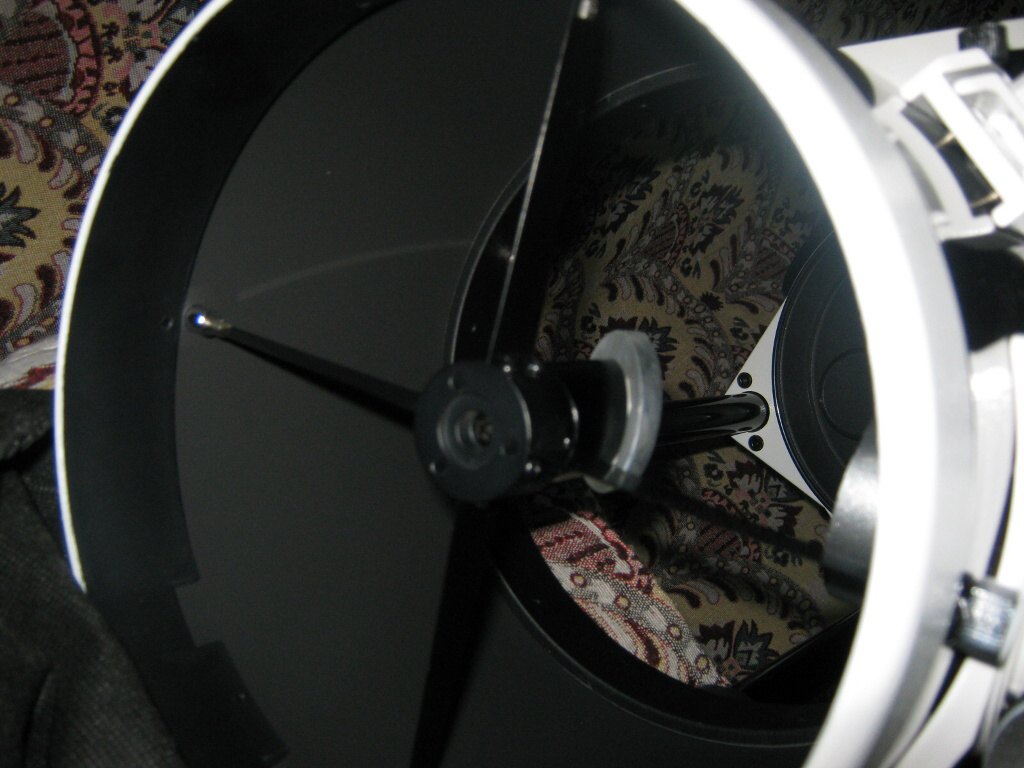

Constatarea 2: se pare ca este afectata colimarea in urma colapsarii, dar nu este nimic. Nu cred ca este un caz general.
Pe multe siteuri, anumite review-uri, spun ca nu se decolimeaza, iar eventuala decolimare se
rezolva din reglarea oglinzii primare (img. 1).
Se poate lasa si in extesnsie. Nu trebuie colapsat decat in urma unei deplasari cu auto. Si in fond,
nu am facut achizitia pentru flextube, ci pentru tehnologia oferita dobului.
Constatarea 3: spre deosebire de GSO, consider ca SkyWatcher are o problema cu tabla pentru spider (img. 2). Extrem de subtire, are tendinta de rasucire in momentele cand se face
colimarea secundarei, indiferent cat de bine este ancorat spiderul ca ansamblu si cat de usor
(incet) se manevreaza suruburile de centrare a secundarei.

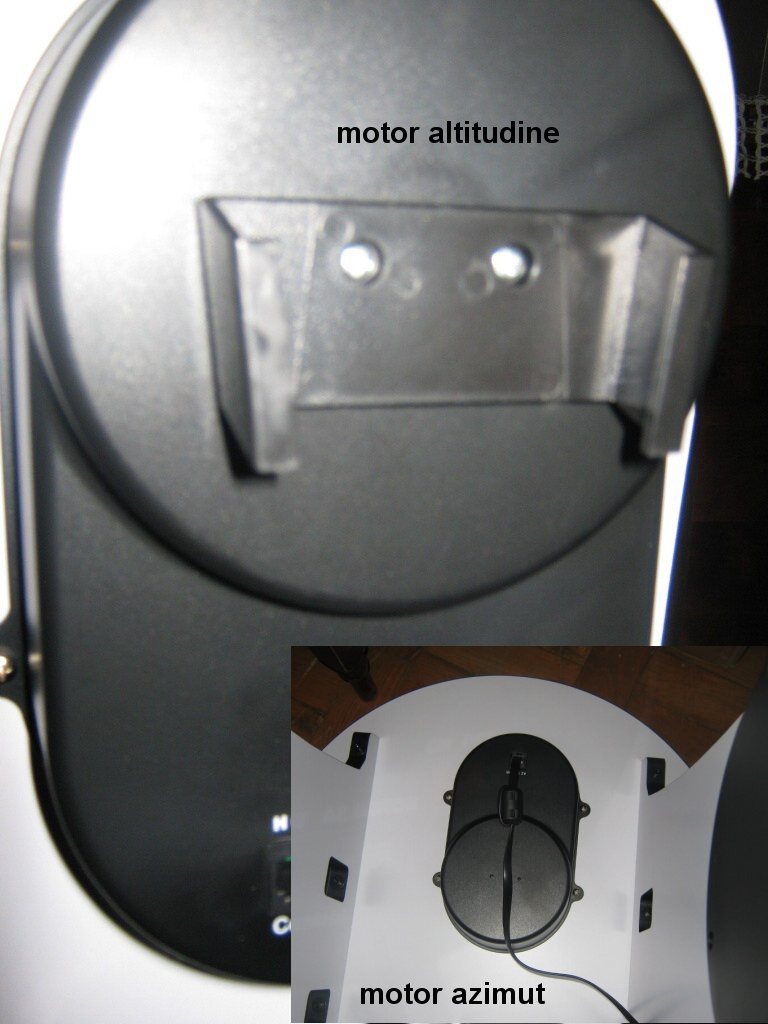

Constatarea 5: montura iti rupe salele. E foarte grea ~14 kg, solida si foarte stabila.. Stau la etajul 3, nu-i treaba usoara. Avantaj - are manere atat in fata cat si pe laterale oferin posibilitatea transportarii de de doua persoane a intregului ansamblu.
Motoarele sunt amplasate pe laterala din stanga (img. 3) si pe rola superioara (img. 4).
Tabla subtire este supusa la torsionare cand se lucreaza la suruburi.
 Marime fisier:  96.75 kb
 Vizualizat:  de 10284 ori
pozitia motoarelor pe montura tip Dobson
 Marime fisier:  130.85 kb
 Vizualizat:  de 10281 ori
