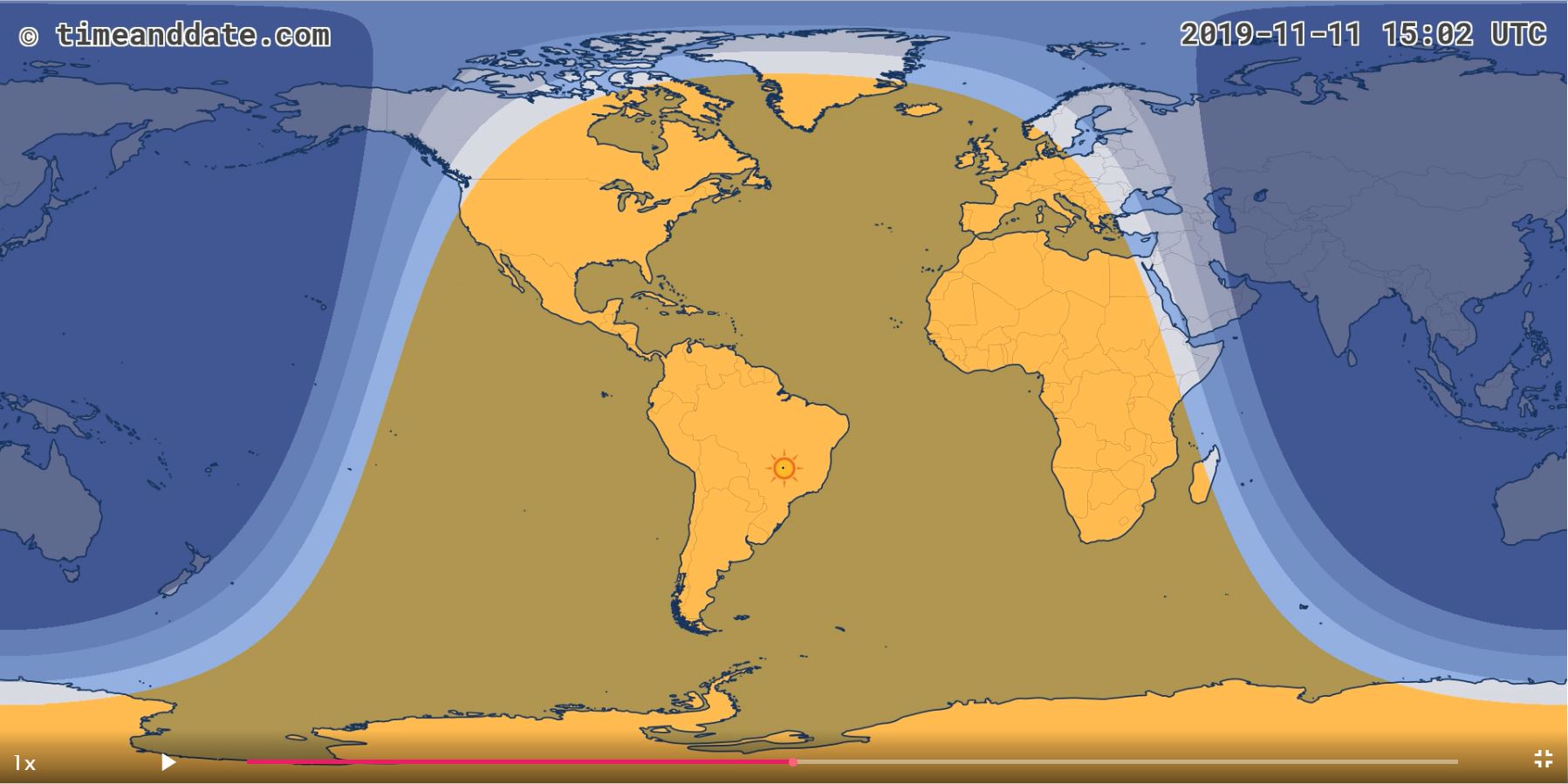

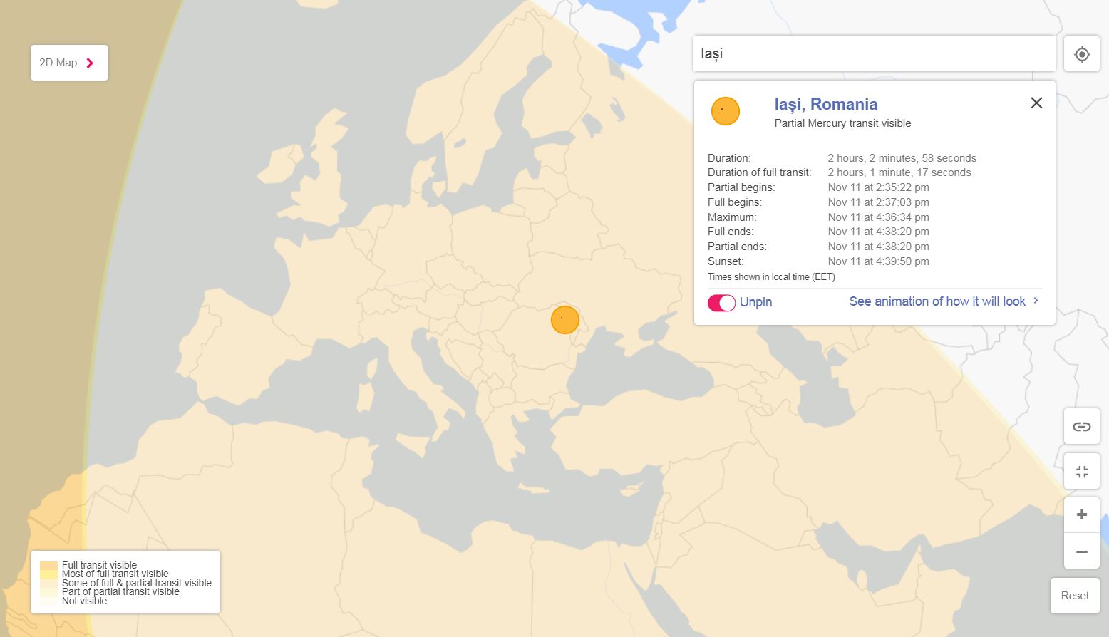

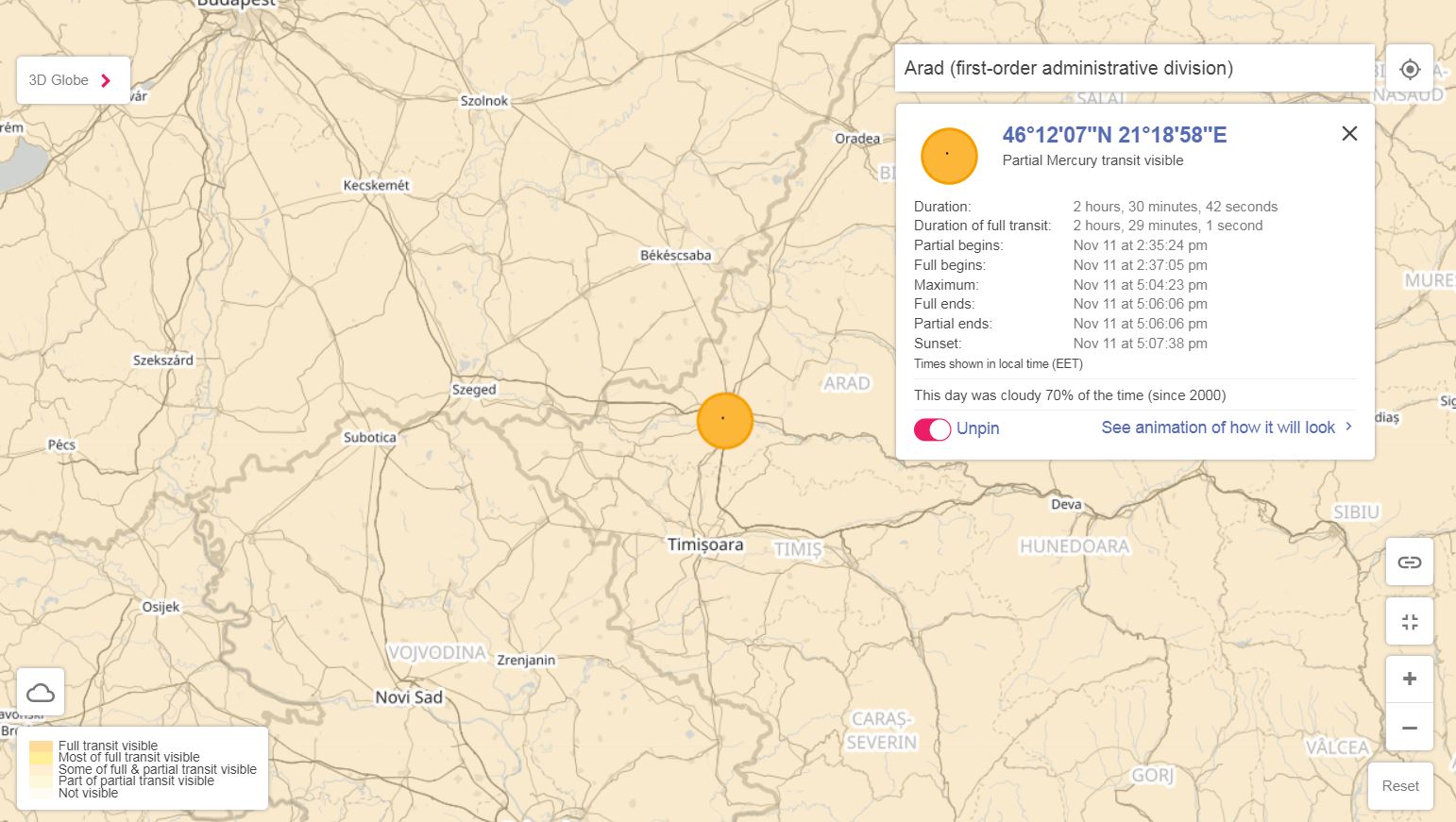

In Noiembrie, in ziua Sfantului Mina , nu are loc o ocultatie ci un tranzit al planetei Mercur peste discul solar.
Tranzitul va fi partial vizibil in toata Romania si Republica Moldova ,dupa masa tarziu si pana la apusul Soarelui.
Atasez datele tranzitului pentru Arad ,Iasi si Barlad , am discutat recent subiectul cu dl. Scurtu si cu dl.prof.Adam.
 Marime fisier:  169.99 kb
 Vizualizat:  de 15097 ori
 Marime fisier:  93 kb
 Marime fisier:  150.04 kb
