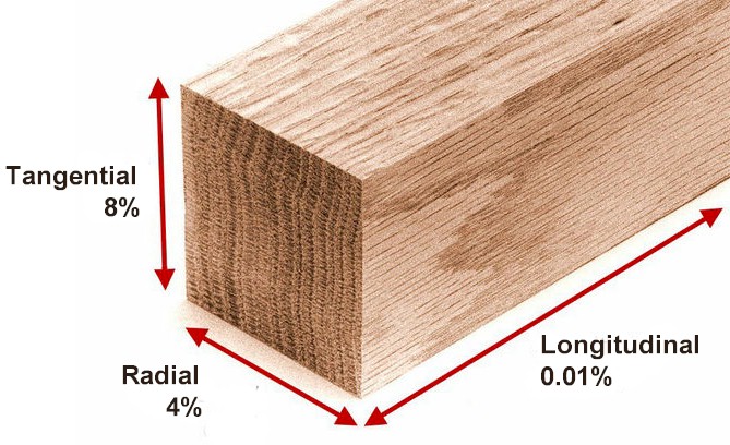

MesajTrimis: 12 Oct 2018 02:33 Download mesaj
La lemn, cel mai dramatic efect il are variatia umiditatii acestuia.
 Marime fisier:  89.19 kb
 Vizualizat:  de 4375 ori
