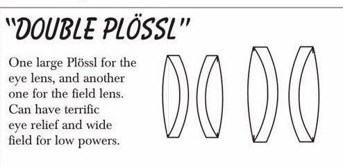

Există un nene* care face oculare "double plossl" din obiective de binoclu recuperate și le dă cadou începătorilor pentru că sunt mai bune decât ocularele "stock" simple care vin cu telescoapele ieftine. Nu am idee care ar fi câmpul și dacă este suficient pentru un ocular de acest gen. Ar trebui să aibă măcar 5 grade pe cer, nu?
Schema optică este 4x2 adică alătură 4 obiective identice sau perechi diferite de dublete lipite. Nu dispun de atâtea obiective însă am un binoclu 8x30 distrus de la care aș putea lua 2 obiective.

Eu am încercat să construiesc un ocular tip plossl din două dublete cu focală destul de lungă. Mi-a rezultat focala în jur de 50mm însă câmpul era mic, mai mic de 50 grade în mod sigur. Aș încerca însă ocularul tip double plossl cu 4 dublete al lui Red Henry. S-ar putea să fie OK pentru un căutător dacă dă minim 5 grade câmp real pe cer. Trebuie să mai caut prin târg binocluri stricate de la care pot lua încă două obiective de 30-40mm.

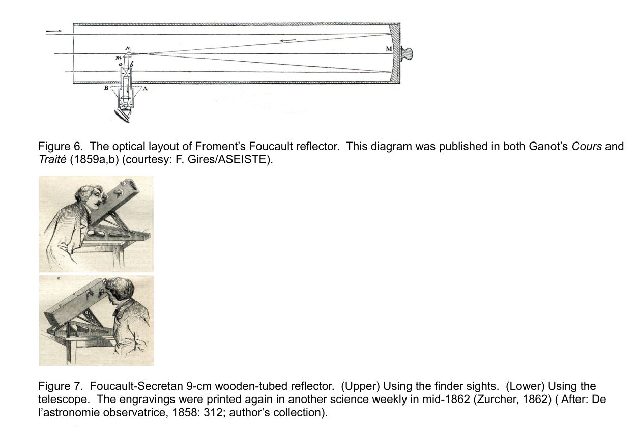

''Ocularul -cautator'' discutat trebuie sa fie un sistem cu redresor ,deci un ocular terestru de genul celui mentionat de mine sau sa fie un microscop ca cele care au dotat telescoapele reflectoare ale lui Foucault.
Cred ca am mai discutat acest lucru : echipa Foucault-Secretan isi dota telescoapele Newton cu microscoape avand rol de oculare.
Ocularul-cautator discutat ar putea fi un microscop de foarte mica putere.
Foucault folosea insa microscoapele-ocular pentru grosismente mari.
In cazul discutat se doreste obtinerea unui grosisment foarte mic.
Atasez un extras din lucrarea lui William Tobin cu titlul ''Evolution of the Foucault-Secretan Reflecting Telescope'' si in care se vede folosirea pe larg a microscoapelor pe reflectoarele celor doi constructori de telescoape.
Intuitia mea ''feminina'' insa imi sopteste ca mai degraba avem de a face cu prima abordare.
Rezolvata ,desigur, mult mai sofisticat decat in exemplul meu inspirat dupa Kulin.
 Marime fisier:  104.2 kb
 Vizualizat:  de 12269 ori

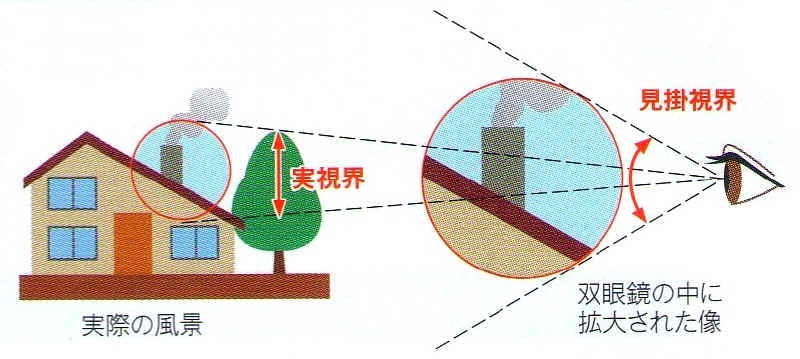

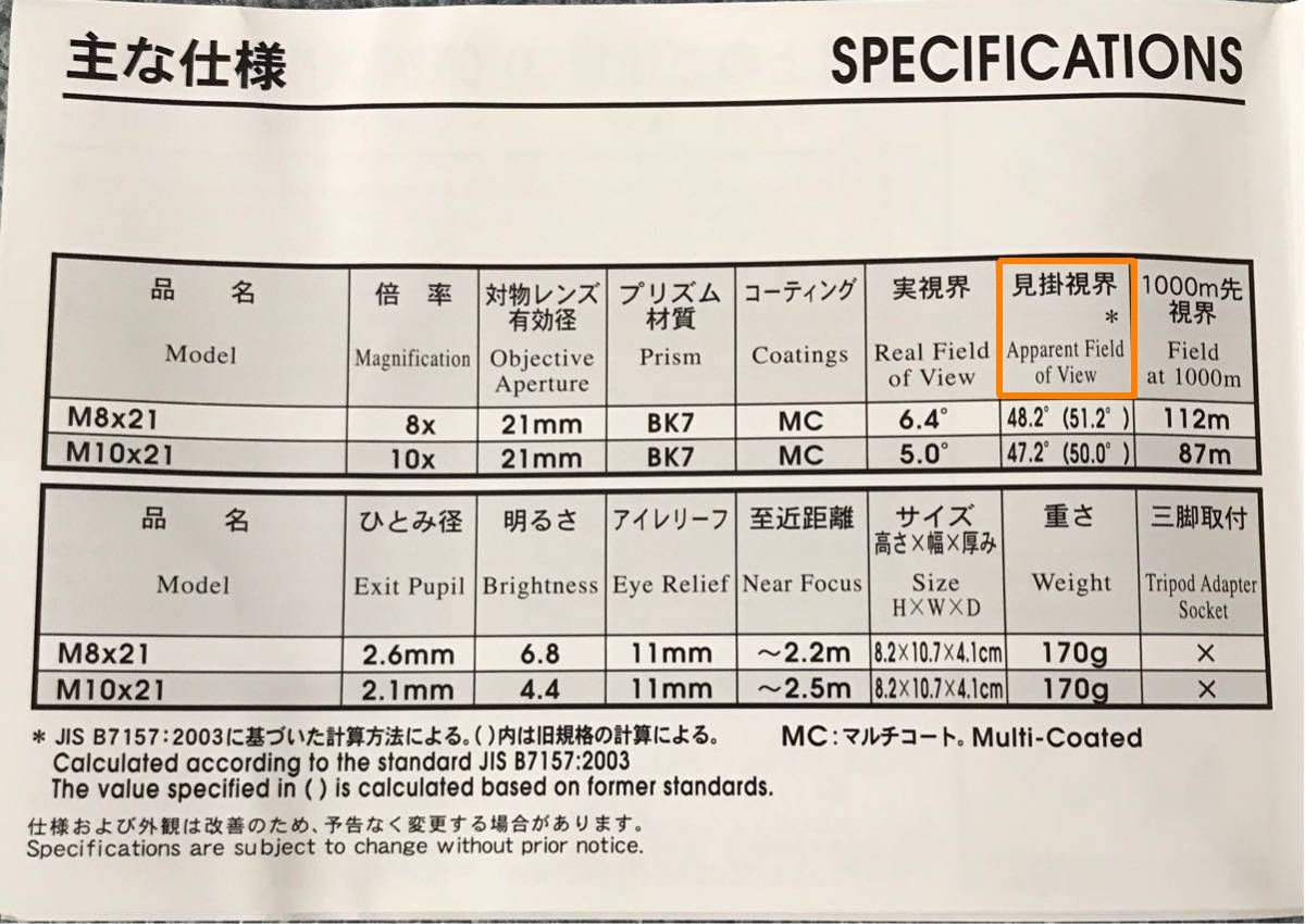

Nici nu trebuie sa folosesti traducerea Google. Poti compara caracterele acelui camp din paginile netraduse cu cele de la alte oculare cunoscute, de unde reiese evident ce reprezinta.
Ocularul de 100mm: https://www.vixen-m.co.jp/item/35203_6.html
NPL40mm (Plossl 40mm 1.25" AFOV 40): https://www.vixen-m.co.jp/item/39209_4.html
NPL30mm (Plossl 30mm 1.25" AFOV 50): https://www.vixen-m.co.jp/item/39208_7.html
Sau o imagine explicativa + o pagina din manualul unor binocluri Vixen tradusa chiar de producator.
Chiar si pretul de 4860 yen (38 Euro) ar trebui sa spuna ceva ...

Dar omul da explicatii chiar pe FB. Citez:
Astronomy last night turned out to be short-lived due to encroaching clouds, but I had time to try some experimental eyepieces I've assembled lately. I rolled the shed away from my 14" telescope and went to work.
These are all in 2" barrels, and their approximate focal lengths are marked. They all have quite nice eye relief of about 1 inch. Each one is made from four binocular achromats of between 30mm and 40mm diameter, in the "Double Plossl" design shown in the diagram below. Tonight's comparison target was the great open cluster in Gemini, M35.
I started with the 41mm eyepiece, yielding 40X. Sharpness was good but the contrast was only fair, not helped by a high thin layer of clouds which I suspect I was looking through. Star images were good to the edge of the field. But the eyepiece's biggest drawback was an apparent field of view (AFOV) of only about 50° or a bit less, rather narrow by modern standards.
Next up was the 40mm eyepiece, giving 40X. Like the first one, this eyepiece has a pair of 35mm achromats for its field lens, but nevertheless its AFOV was quite a bit larger. Star images, as before, were nice at the field ages. But still, contrast was not as good as I wanted.
Now for the 38mm eyepiece, yielding 43X... well, sometimes you look through an eyepiece for the first time and say, "Oh my!" This ocular has two 40mm achromats as its field lens, and the AFOV seemed to be 60° or even a little more--quite nice. Contrast was better than for the first two eyepieces, in spite of not much difference in the magnification. Star images were remarkably round at the field edges. With 35mm achromats for the eye lens and 40mm achromats for the field lens, this eyepiece stands out.
Next up was the 36mm f.l. eyepiece, giving 46X. Contrast and sharpness across the field were good but did not measure up to the 38mm ocular, and the AFOV was a bit smaller due to the 35mm field lenses.
So, the 38mm eyepiece was tonight's clear winner. I put that excellent eyepiece back in the focuser and enjoyed views of M35, then M41, then M47 and M46 east of Sirius, and also the three clusters in Auriga: M37, M36, and M38. The eyepiece held up well, giving pleasing views all around it is a "keeper."
At this point serious clouds began covering up the sky, but my mission was accomplished. Now I have that excellent 38mm eyepiece to use in the long run, and some other lenses to disassemble and try in new combinations. Good deal.
