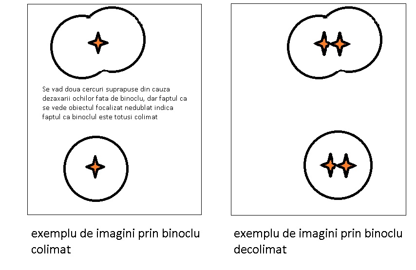

Printr-un binoclu colimat trebuie sa vezi cand te dapartezi cam la 15 cm de oculare un singur obiect (sa zicem o stea sau o antena) fara dublare, dar daca nu esti axact perfect cu ochii pe oculare, chiar si printr-un binoclu colimat perfect poti vedea "doua cercuri intercalate". Dar in schimb imaginea focusata (steaua sau antena) trebuie sa fie in continuare una singura si nedublata. Vezi desenul facut de mine pt a intelege ce vreau sa zic.
posibile imagini cand, pt a verifica colimarea binoclului, privesti de la aprox. 15-20cm departare de oculare

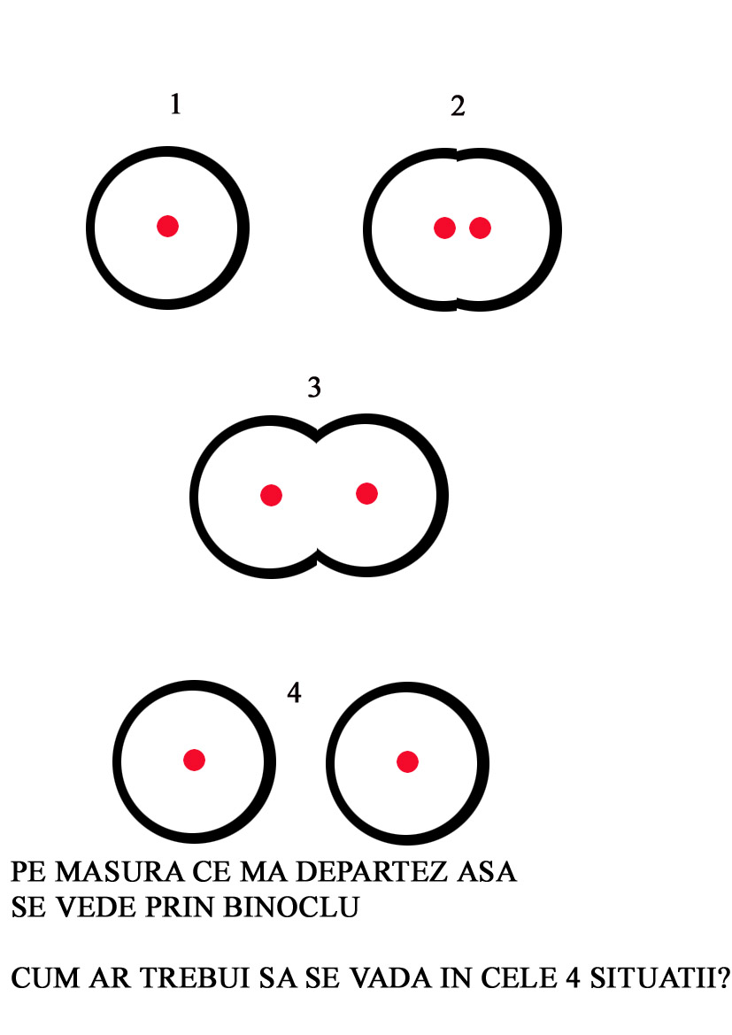

Vai lume vai Smile. In acest caz nu e colimat bine, m-am uitat acum si in momentul in care cele doua cercuri nu sunt suprapuse, am doua imagini fiecare centrata in fiecare ocular. La 5 cm deja cercurile nu se suprapun si am imagine dublata. La 15cm am deja doua cercuri departate si imagini identice in amandoua. Astept un instructaj cat mai clar cum si ce sa fac, in momentul in care cele doua cercuri se depart, destul de repede sub 15cm, ce trebuie sa vad prin fiecare ocular? Am crezut ca trebuie sa vad aceeasi imagine in fiecare, dar vad ca nu e bine dupa cum zici. Daca ma uit la un bec sa zicem, ma departez si cele doua cercuri se despart, ce trebuie sa vad in acel moment? Aici este punctul in care eu ma pierd si nu mai inteleg nimic, ce trebuie sa vad prin fiecare ocular, din ce imi dau seama cred ca acum am facut sa am o convergenta la o anumita distanta la care am "reglat" binoclul, practic eu am facut o prostie cu imag identice in cele doua oculare, acum cred ca inteleg ce am facut, nu ma las pana nu il fac daca ma ajutati. Pun desen cum se vede la mine acum, daca imi spuneti cum ar trebui sa arate in caz normal cele 4 situatii cred ca ar fi un pas mare. Multumesc pt ajutor si rabdare!

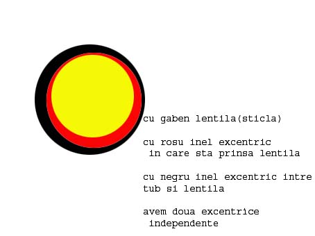

Am reglaj dublu excentric pe fiecare lentila astfel: fiecare lentila este excentrica si este pusa intr-un inel excentric. Incerc sa pun un desen. In acest moment mai am nevoie de apropiere intre imagini dar excentricele nu mai permit, sunt fixate incat sa apropie cele doua axe la maxim. Faptul ca nu vad un cerc nu este de la mine, indiferent cum reglez distanta intrapupilara nu vad un cerc, daca inchid f mult vad exact asa () cum arata doua paranteze unite sus si jos, cum maresc distanta intrapupilara am cercuri decalate. Chiar de mic am folosit binoclu bpt5 8x30, este al tatalui meu (nu il am la mine acum) si vad cercul perfect prin el, unul singur rotund. Cand am sa merg in sat am sa mai fac o comparatie intre ele, pana atunci ori fac "om" din el ori in trec in rezerva. Vreau sa incerc maine asta https://stargazerslounge.com/topic/126460-...ks/?page=1

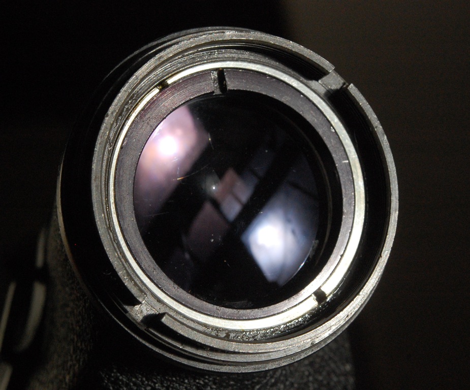

Adica ai ceva similar cu poza (probabil totul mai subtire), celula excentrica a obiectivului (neagra), inel excentric (argintiu) si un inel de blocare care vine peste inelul excentric si strange tot ansablul.
Daca ai ajuns la limita cu excentricele, e semn ca s-a miscat si altceva, prisme, oculare, tuburile obiectivelor etc.
Banuiesc ca asta-i exemplarul: https://www.olx.ro/oferta/vand-binoclu-zem...bmhhQ.html
