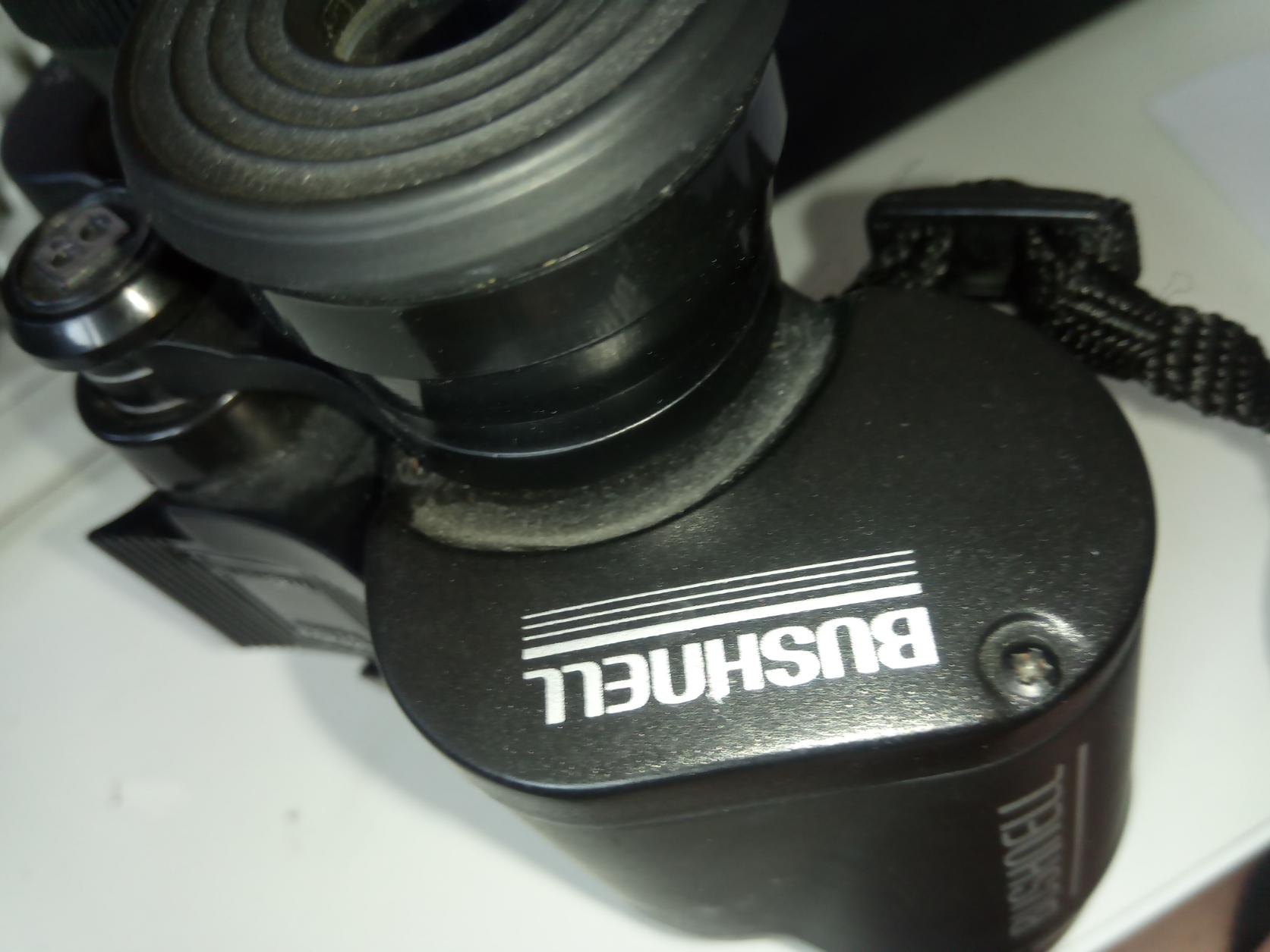

Am pe mana un Bushnell Falcon 7x35 care ar fi un binoclu excelent de birdwatching (usor, focalizare foarte rapid de ajustat, imagine surprinzator de clara si de luminoasa pentru o apertura atat de mica, camp vizual de 8 grade Shocked) ... daca as reusi sa-l recolimez, ca pe moment nici nu ai cum sa vezi acelasi obiect prin ambele obiective, ce sa mai si unesti imaginile Laughing
Acum, intrebarea e cum anume il recolimez. Am inteles ca ar trebui sa ma joc cu suruburile din preajma ocularelor - are, intr-adevar, doua suruburi mici, in cruce, foarte aproape de oculare, dar nu par accesibile, ca-mi stau ocularele in drum. A mai recolimat cineva unul similar, si stie cumva de unde as incepe?
Suruburile cu pricina

Alea din poza nu sunt suruburile de colimare, sunt suruburile care tin placa aia care acopera prismele.
Suruburile de colimare ar trebui sa fie undeva sub armura de cauciuc.

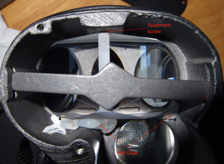

Ca sa vezi bine prismele, trebuie sa dai jos capacele alea prinse cu suruburi de corpul binoclului. Abia atunci vei vedea si suruburile de colimare de la prisme.
Adica ceva de genul, mai putin "hot glue":
 Marime fisier:  92.28 kb
 Vizualizat:  de 7489 ori

10 -priveste cu atentie prismele. Sunt ele sigilate cu ceva chit cam asa cum este in pozele lui nobody (la ele este un lipici pus de el notat "hot glue"..la tine ar trebui sa fie un fel de chit alb - gri.)
11- daca exista chit pus acolo e bine caci trebuie sa poti vedea efectiv deplasarea cel putin a unei prisme demascata de o crapatura a chitului de blocare. Daca o vezi / le vezi , atunci trebuie sa slabesti suruburile de blocare ale prismelor si sa aduci la loc perfect in pozitia originala prisma. Te folosesti de crapatua sa lipesti intre ele cele doua parti de chit.
12- cu acersta ocazie poti vedea si daca exista suruburi de reglaj prin inclinare a prismelor. Dar nu le modifica pozitia, cel putin deocamdata. Ele sunt tot in poza lui nobody (multumiri pentru poza, apropos) notate cu "Adjustment screw". Pe fiecare prisma este cate unul sau nu este nici unul, depinde de binolul tau.

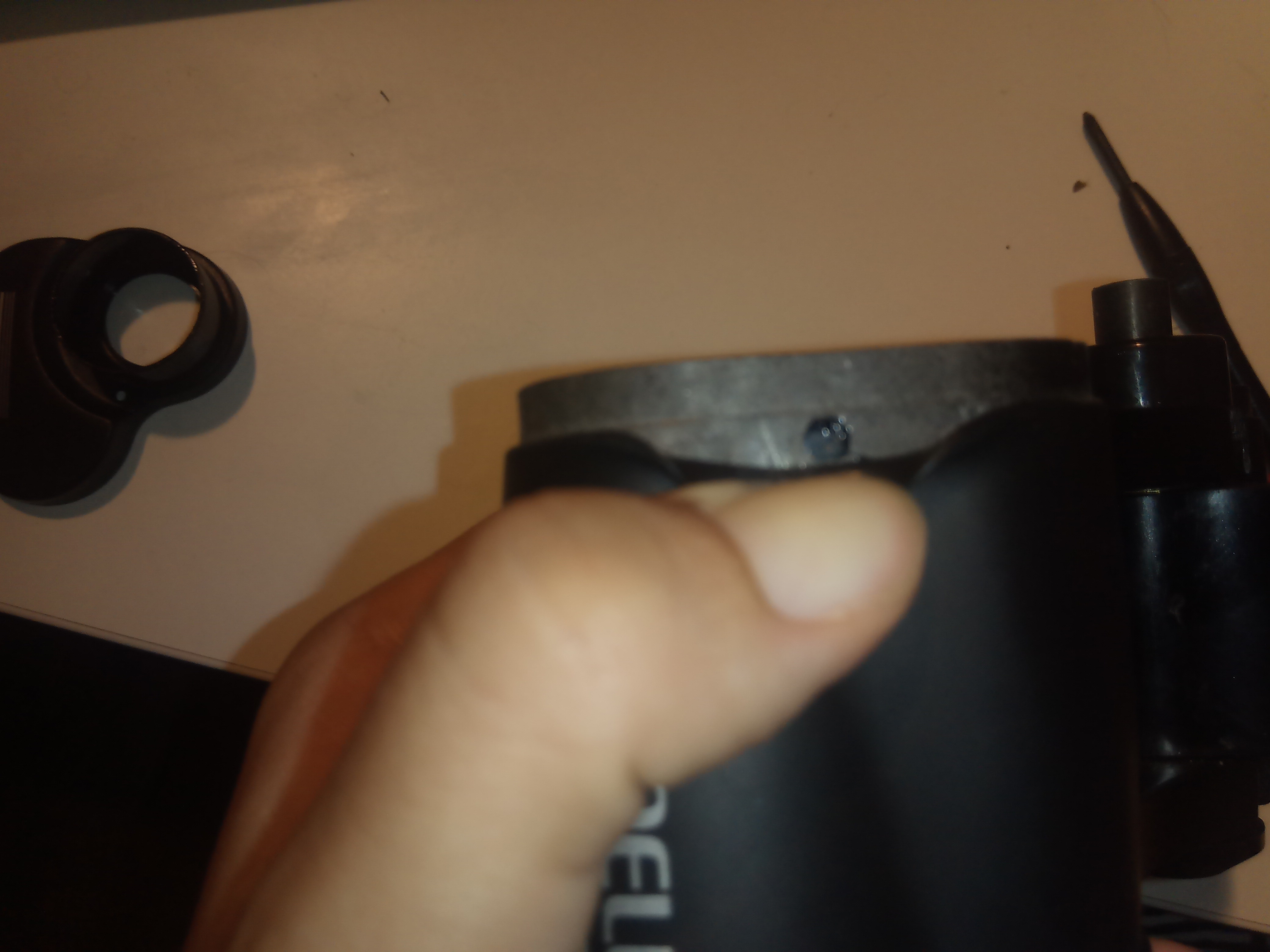

M-am uitat si la prisme - chitul respectiv este prezent si nedeteriorat pe toate patru. Am depistat si suruburile de la prisme... cand sa incerc sa desfac cauciucul de deasupra lor, am observat ca la unul dintre ele, acesta fusese deja dezlipit, iar capul surubului e partial acoperit cu un material negru (cum nu se vede foarte bine in poza atasata, greu cu poze de smartphone cu o singura mana Smile) ) Surubul simetric nu are genul asta de material pe deasupra, si a trebuit sa trag ceva de cauciuc ca sa-l dezlipesc de pe corp si sa pot ajunge la capul surubului, deci suspectez ca am gasit pe unde-a umblat meshteru'
 Marime fisier:  1.09 MB
 Vizualizat:  de 7135 ori
