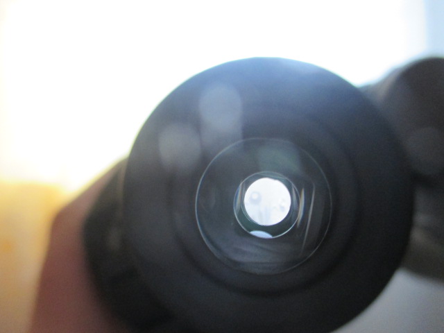

Bună ziua! De curând am achizițional binoclul lacerta explorer 10x50 și de când a venit la mine in prima zi mi se pare că e cam decolimat. Dacă este asa, ajutati-mă!

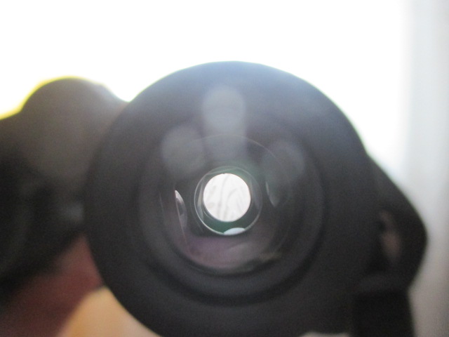

Aici este ocularul din dreapta

Am ajuns la aceasta concluzie din 2 motive. Primul motiv este ca pupila de iesire nu este prefect rotunda pe ambele oculare. Jos apare, oarecum sa spun eu asa, o "zona de lumina", iar sus pupila este foarte putin obturata. Atașez imediat o fotografie ca sa intelegeti despre ce e vorba. Iar in al doilea motiv câmpul vizual nu e prefect rotund nici el. Atașez și aici o fotografie (în imaginea notata cu 1 asa cred ca ar trevui sa arate un camp vizual perfect, iar in imaginea 2 asa arata in binoclul meu. Precizez ca distanta interpupilara a fost reglata corect și am incercat sa fac desenul cum am putut eu mai bine.)
Aici e imaginea cu pupila de iesire

Am si eu un Lacerta explorer 10x50 iar imaginea ocularului este identica cu a ta, si binoclul meu nu este decolimat. Pupila de iesire este doar cercul alb din mijloc. Reflexia aia de jos in forma de semicerc o am si eu. Deci este ok din punctul asta de vedere. Daca doar asta te facea sa crezi ca e decolimat atunci stai linistit.
uite o poza de pe net cu pupila de iesire a unui Pentax SP 10x50 WP care se aseamana foarte mult cu reflexiile nostre de pe langa pupila de iesire
https://www.allbinos.com/lornetki_test_ima...dbl_op.jpg
este de pe pagina asta unde gasesti prezentare acestui binoclu
https://www.allbinos.com/324-binoculars_re...50_WP.html

Faptul ca in pupila apare o mica obturare din cauza prismelor nu are legatura cu colimarea (marea majoritate a binoclurilor prezinta acesta intruziune in campul optic dar se traduce doar printr-o infima pierdere de lumina neimportanta. Deasemenea desincronizarea intre imagini, la porro, cand privesti de la distanta tine de abilitatea ochilor de a forta privirea si a putea privi "separat" imaginile. Nu este obligatoriu decolimare. De exemplu eu cand recolimez un binoclu si nu am aces la o linie plasata la infinit, iau un binoclu bine colimat privesc o un anasamblu de muchii, apoi separ cu privirea imaginea in doua imagini separate si vad decalajul dintre muchii. Apoi recolimez binoclul decolimat cam la aceeasi distanta ca in etalon. Dar testul/ reglajul final este pe stea.
Priveste stelele si vezi daca acolo apare dublaj. E cel mai simplu. Daca binoclul este cat de cat decolimat ar trebui sa simti ca ochii sunt fortati si ai o senzatie de neplacere cand privesti prin el ...indiferent de distanta.
