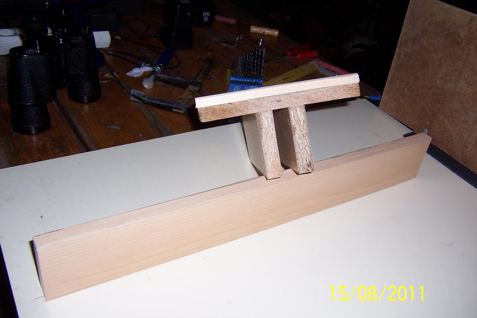

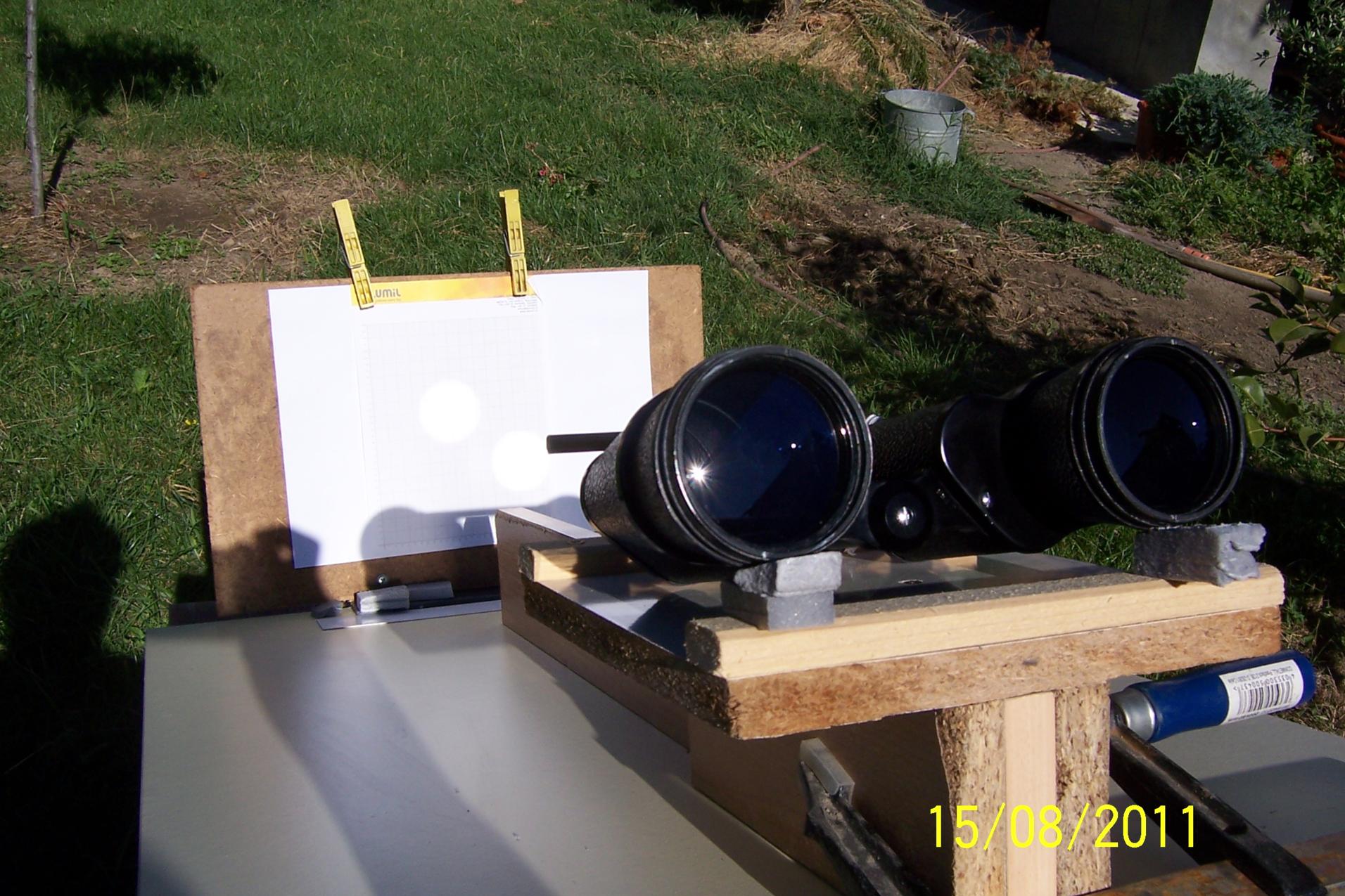

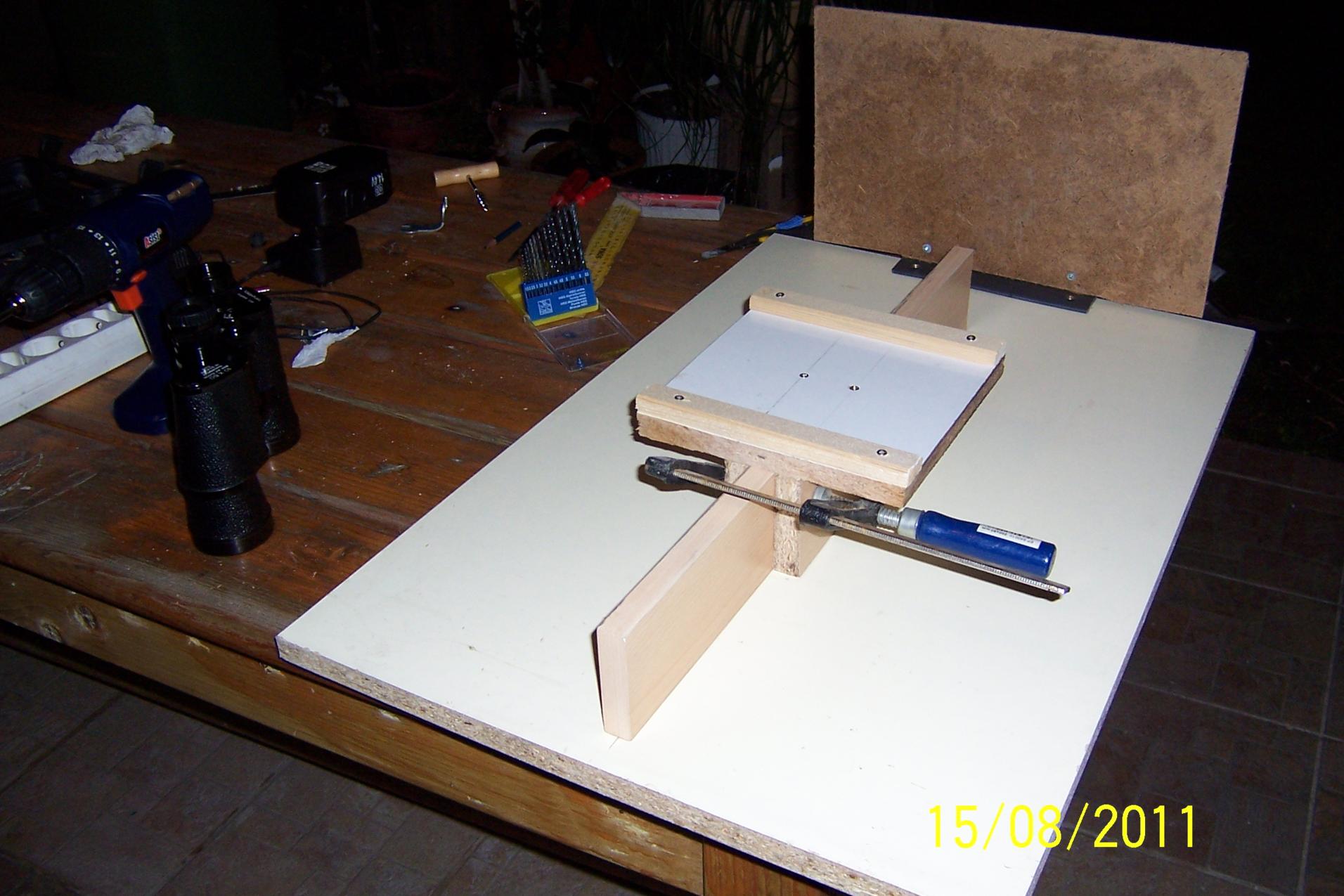

Zilele trecute am cumparat "la plesneala " un binoclu second hand Revue 10x50 probabil fabricat in Japonia prin anii ''80 . La primirea lui am avut impresia unui lucru manufacturat care se prezinta destul de bine dpdvd estetic dar cu hibe atat la mecanica cat si la calitatea imaginii.
Atunci am citit postul lui Zoth privind verificarea colimarii binoclurilor si am decis sa construiesc un stand asemanator celui descris in articol.
Am gasit o solutie conform cu resturile de PAL pe care le aveam prin casa si a iesit un stand care isi face treaba perfect, fiind in acelasi timp ieftin. Probabil ca cu 25 de lei se pot debita bucatile de PAL la orice atelier de profil.
Pentru ca partea mobila aluneca destul de usor pe calea de rulare am aplicat o strangere cu o menghina pe care o aveam la indemana rezultand o prindere sigura in orice pozitie.

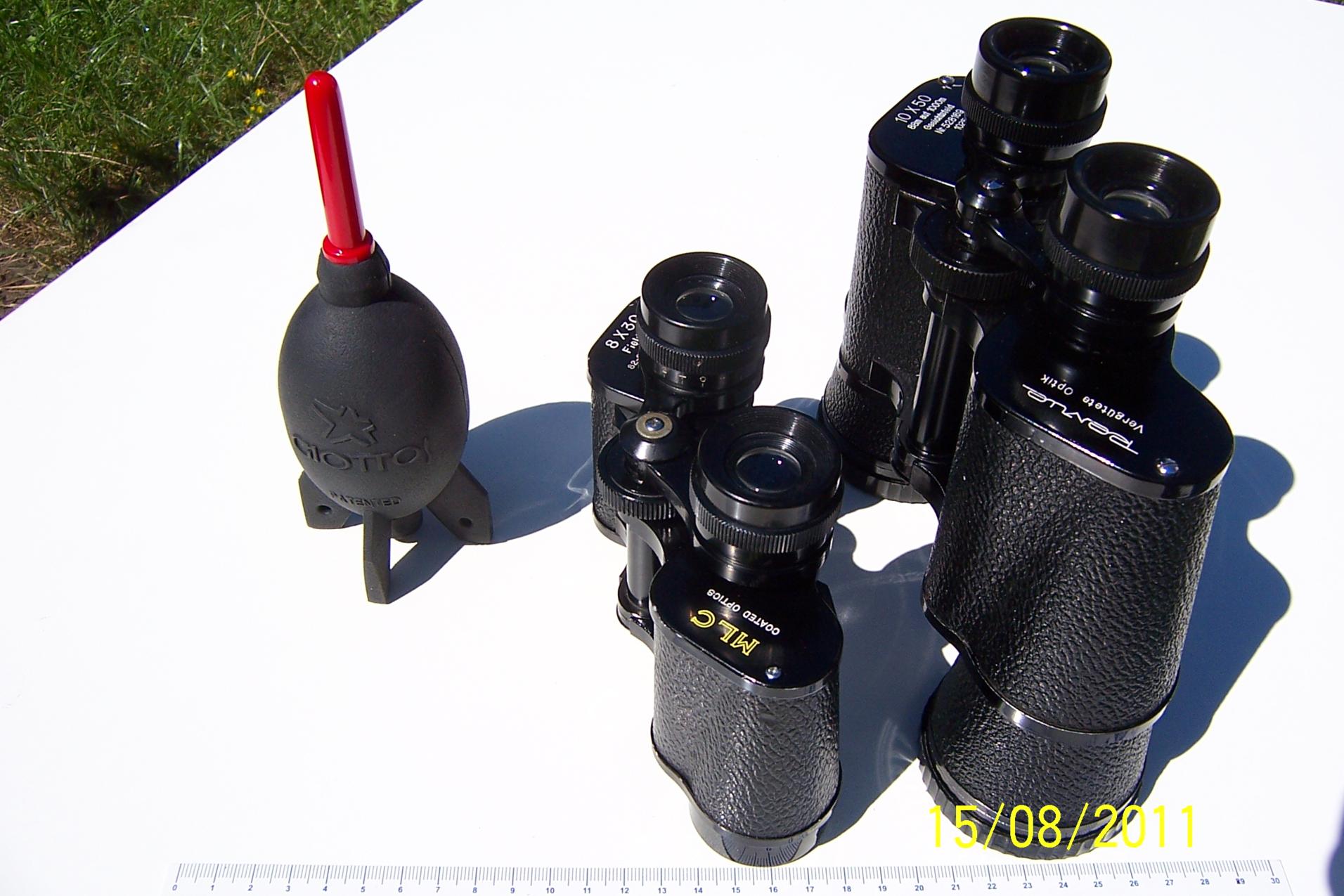

Si pentru ca sa nu incep direct cu Revue10x50 ieri am fost in targul auto sa caut ceva pe care sa-mi fac mana. Am gasit un frate mai mic al luiRevue MLC8x30 care seamana izbitor cu 10 x 50 fiind produs de aceeasi firma cred, pentru ca ocularele sunt la fel, imbracamintea plastifiata la fel, chiar si suruburile folosite la articulatie sunt identice.
Cel care l-a vandut mi-a explicat ca este un cunoscator si ca nu il vinde sub 150 lei. Dupa cateva runde de negocieri am reusit sa-l cumpar cu 100 lei cu praful si mizeria care era pe el cu tot !
Dupa ce l-am curatat la fel ca si pe Revue-care s-a prezentat mult mai bine am ajuns fericitul posesor al unei mici colectii de binocluri de 20-30 ani made in Japan si care se prezinta asa:
Binoclurile mele!

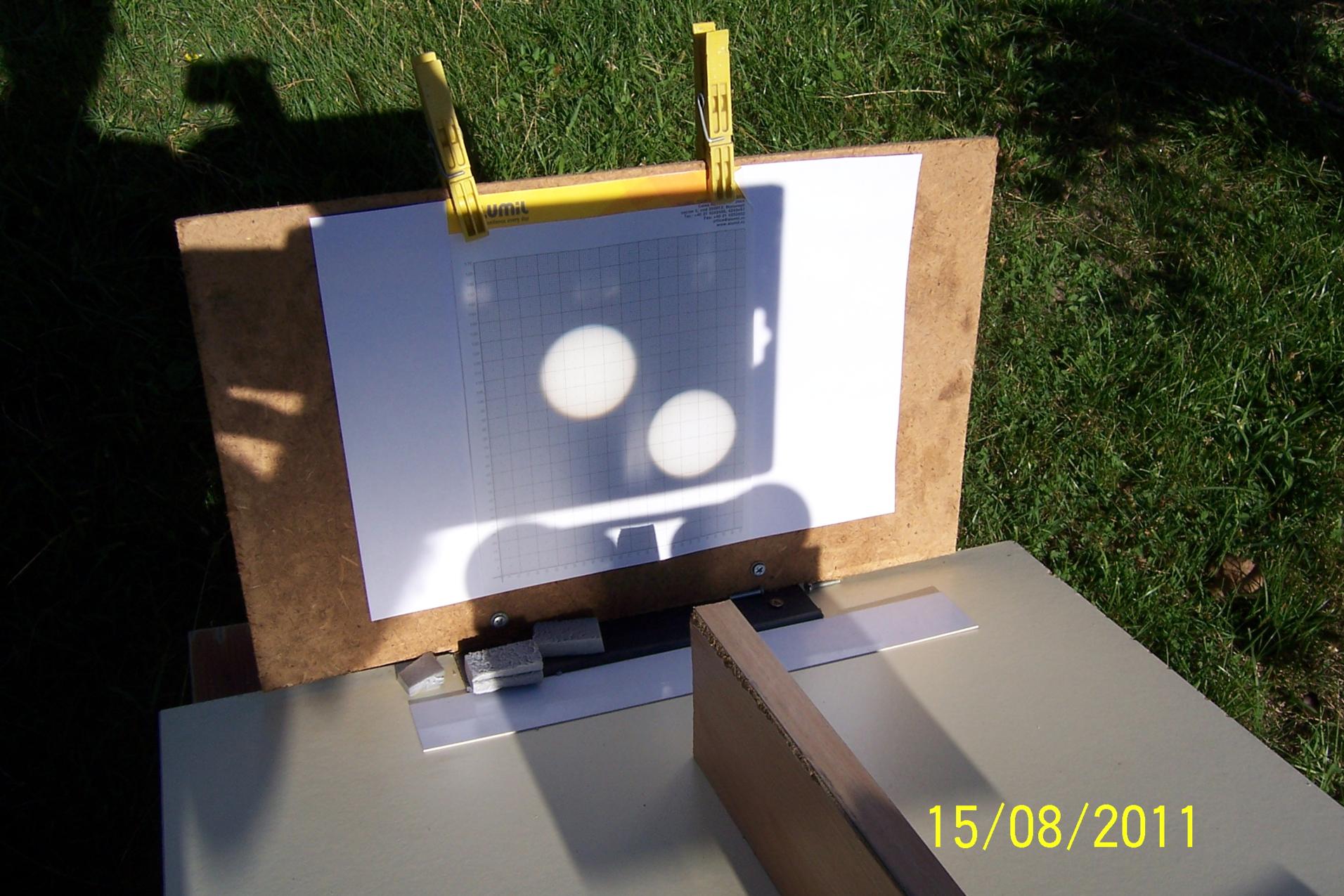

Acum sa trecem la treaba folosind metoda descrisa de in situl indicat de Zoth folosind soarele ca sursa de lumina care este sursa ideala aflata la distanta infinita(cu razele de lumina care intra in binoclu paralele) dar care prezinta doua inconveniente :
1. Pozitia soarelui pe cer se schimba destul de repede si automat unghiul sub care orientezi standul impreuna cu binoclul care la orele amiezii devine destul de mare si incomod de mentinut(ar fi util un sistem de reglare mecanica a acestei pozitii asta pentru a nu fi nevoit sa utilizezi diverse "adaosuri")
2 Azi 15 august soarele a fost destul de puternic si mi-a limitat dorinta de a zabovi la reglaje fine pentru a reduce erorile la minim.La 15 februarie lucrurile stau invers , trebuie lucrat cu manusi!

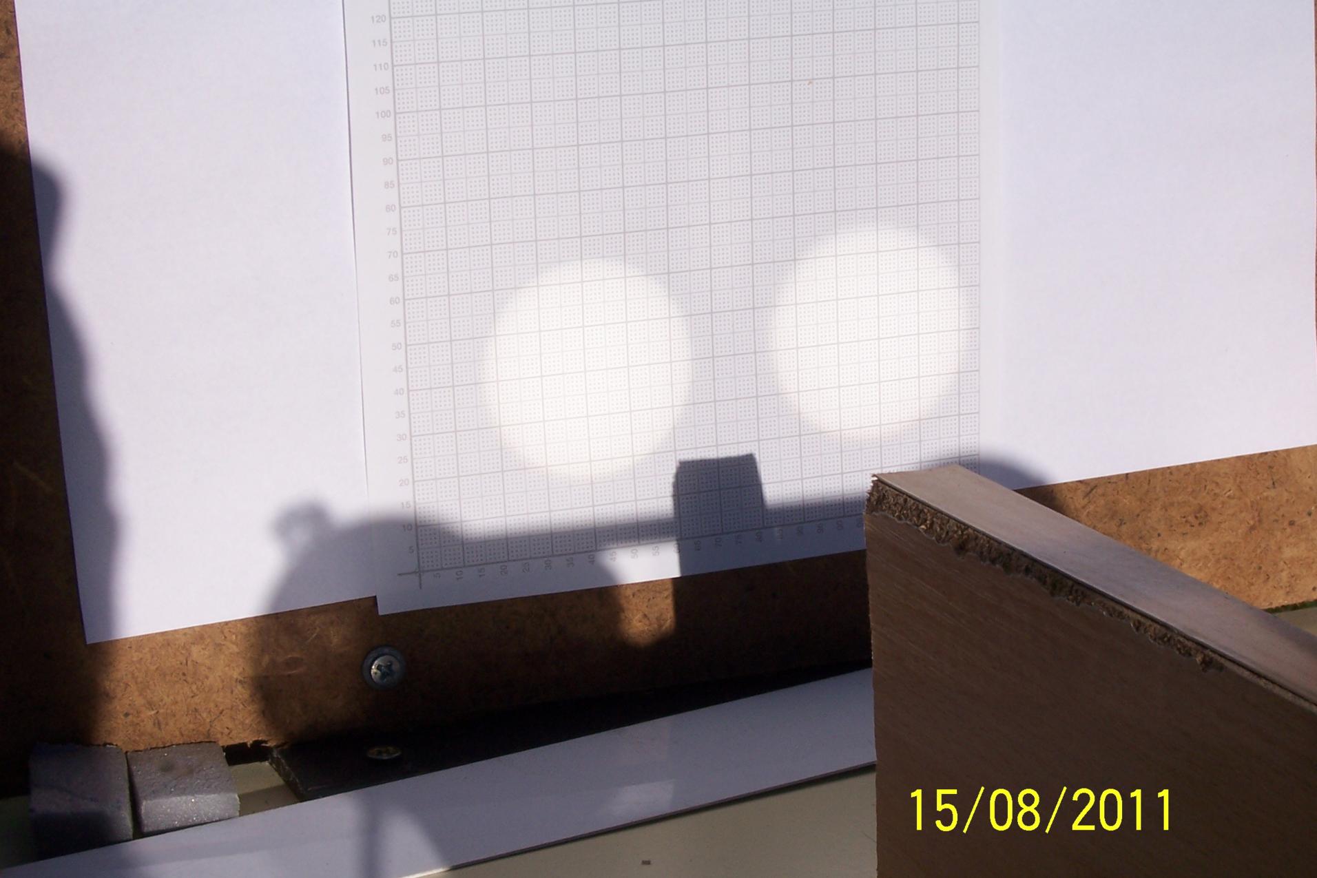

Va prezint cum aratau proiectiile vazute pe ecran la cele 2 binocluri:
Revue 10 x 50 la prima vedere bai mare!
 Marime fisier:  283.89 kb
 Vizualizat:  de 23319 ori
Pentru fratele mai mic 8x30 era ceva mai bine!
 Marime fisier:  264.27 kb

Problemele care apar pe parcursul reglajelor tin in primul rand de mentinerea standului spre directia soarelui. Pentru ajustari mai fine ale directiei fantei luminoase am folosit diverse obiecte si pene taiate ad-hoc din ploistiren extrudat asa cum se vede in foto:
Privind fotografia dupa ce m-am chinuit cu diverse improvizatii acum observ ca standul meu permite o modificare a unghiului pe verticala (inaltime) partea mobila putand fi ridicata dupa necesitati si fixata cu menghina in orice pozitie! (editat ulterior-mintea de pe urma a romanului!)
Diverse obiecte ajutatoare pentru alinierea fantei luminoase.

La verificarea reglajelor am remarcat urmatoarele:
1. Daca focalizezi bine binoclul proiectia luminoasa de pe ecranul realizat cu hartie milimetrica este destul de clar delimitata ceea ce duce la masurarea exacta a distantelor interpupilare .
2. Raportarea la linia orizontala data de proiectia creionului montat pe oculare in schimb e mai dificila aceasta nefiind foarte clar delimitata si necesitand o mediere vizuala pentru a pune hartia milimetrica paralel cu aceasta. De aici si eroare mai mare la reglajul pe verticala.
Dupa un timp relativ scurt am obtinut urmatoarea amprenta vizuala finala pentru Revue10x50:
Rezultat final Revue 10x50
 Marime fisier:  183.25 kb
 Vizualizat:  de 23261 ori
NDan
Ultima modificare efectuata de catre ZENDOW la 16 Aug 2011 19:42, modificat de 1 data in total
ZENDOW
Data inscrierii: 05 Aug 2010
Mesaje: 476
Localitate: TG.JIU
MesajTrimis: 15 Aug 2011 23:16 Download mesaj
Titlul subiectului: Reglare binoclu
Am facut si o analiza a rezultatului final.
Masuratorile au fost facute cu o distanta ecran-oculare de 530 mm.
Am estimat o eroare la distanta interpupilara de 2 mm pe ecranul de proiectie si de 3 mm fata de orizontal. E posibil sa le fi citit intr-un mod optimist pentru ca erorile aproape se incadreaza in standardul sovietic(cel mai exigent):
Erorile au fost urmatoarele:
1. Unghiul de eroare de divergenta pe verticala 19 arcminute in planul proiectiei, respectiv 1,9 arc minute in planul obiectului vizat
2. Unghiul de eroare de divergenta pe orizontala 13 arcminute in planul proiectiei, respectiv 1,3 arc minute in planul obiectului. Eroarea este calculata la o distanta interpupilara de 63mm cat am eu, si cred ca un pic mai mare la deschidere maxima si minima.
Daca nu am facut nici o greseala de calcul rezultatul ma obliga sa refac testele cu o exigenta marita pentru ca sunt suspect de bune!
