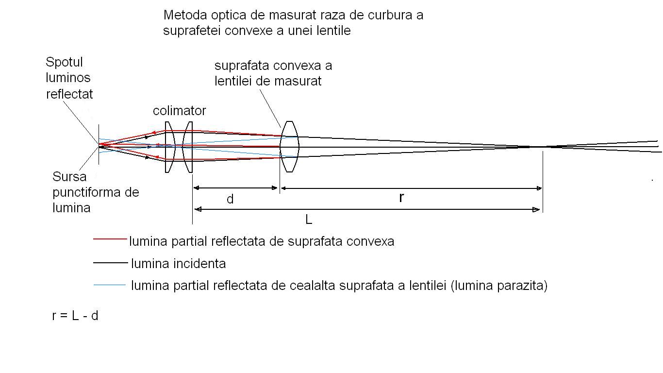

Buna ziua tuturor.
Am o mica dilema,in ceea ce priveste metoda de masurare a razei de curbura a suprafetelor convexe unei lentile.
Stiu ca,cel mai usor si rapid mod de determinare a razei de curbura a unei lentile,este utilizand un sferometru,dar acest instrument se gaseste greu, este si scump .
Mai stiu ca exista o metoda optica ,simpla,de masurare a razei de curbura (metoda Focault),dar care se rezuma la suprafete concave,in special la oglinzi,dar si la unele lentile care are cel putin,o suprafata concava (biconcava,menisc convergent,menisc divergent etc.),folosind lumina partial reflectata inapoi de aceasta.
Exista vreo metoda optica,concreta, de masurare a razei de curbura si pentru suprafetele convexe ale unei lentile plan-convexe sau biconvexe ?
Eu m-am gandit la o varianta a metodei Focault,in care lumina de la sursa punctiforma,sa treaca printr-un colimator (sistem convergent din doua obiective acromate) ,asezat in fata sursei de lumina ,la o anumita distanta,in asa fel,incat sa formeze un con de lumina incidenta,de lumgime L ,bine determinata,in calea caruia, sa fie asezata lentila a carei suprafete convexe urmeaza a fi masurata.
Mai departe ,o mica parte din lumina incidenta ,este reflectata inapoi ,de suprafata convexa a lentilei, iar aceasta se aseaza in asa fel incat razele reflectate de suprafata convexa sa urmeze aproape acelasi drum,pe care a venit,formand un spot slab luminos pe un ecran asezat in imediata apropiere a orificiului sursei punctiforme de lumina.
Mai apoi,se masoara distanta de la pozitia lentilei respective, la varful conului de lumina incidenta,unde formeaza un spot luminos incident (atunci cand nu este asezata ,in calea sa,lentila a carei suprafete se masoara),si care ar trebui sa fie chiar valoarea r ,a razei de curbura a suprafetei masurate, sau , masurand distanta d dintre lentila si colimator si facand un simplu calcul,in care sa se scada valoarea distantei d ,din valoarea lungimii L a conului de lumina incidenta,astfel afland valoarea r , a razei de curbura a suprafetei convexe a lentilei de masurat.
O problema a acestei metode prezentate,este ca odata cu lumina reflectata de suprafata convexa masurata, o parte din lumina incidenta ,este reflectata si de cealalta suprafata opusa, a lentilei,in mediul interior al sticlei lentilei,este refractata apoi ,la trecerea de la mediul sticlei lentilei la mediul exterior (aer) si urmeaza aproximativ ,acelasi drum cu lumina reflecata de suprafata convexa masurata, formand un disc mai mare de lumina difuza pe ecran (lumina parazita).
Este buna aceasta metoda de masurare ? Mai exista si alte variante de masurare a razei de curbura la suprafete convexe,mai precise decat aceasta ?
Orice raspuns este bine venit. Multumesc anticipat. Smile

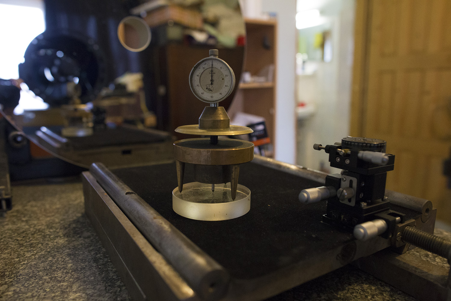

Cu sferometru e cel mai simplu si corect e si usor de facut iei un comparator cu 10 micr /diviziune si il montezi pe o farfurie cu trei picioare . eu am facut si folosesc de peste 25 de ani .
La metoda optica mai ai de stiut si sortul sticlei cu indice de refractie.

Sau puteti masura diametrul spotului luminos reflectat de aceea suprafata impreuna cu distanta,in conditii de iluminare redusa,folosind o sursa de lumina punctiforma improvizata si sa calculati folosind formulele cunoscute din optica.Un carton alb cu o gaura data cu acul in centru,care are sursa de lumina pe o parte si lentila de cealalta parte,e cea mai simpla solutie la indemana.Diametrul cercului luminos proiectat pe acel carton,datorita luminii care trece prin acea gaura de ac,depinde de distanta,diametrul liber al lentilei pe care se reflecta,si raza ei de curbura.

Sunt doar discutii teoretice si exerecitii si probleme pt divertisment . un optician face sau procura un sferometru mecanic sau digital ce masoara cu un palpator central sprijinit de 3 bile sau tije . ai facut un efort sa ai dispozitivul dar folosesti toata viata . la fabricarea pieselor optice la inceput nu exista luciu pe suprafete si asa ca doar mecanic se poate masura .

Pe langa faptul ca este mai comod ,precis si rapid de masurat curbura,aceasta metoda ,cu sferometrul ,daca este construit in asa fel incat farfuria pe care este fixat comparatorul micrometric,sa fie asezata la mijlocul intervalului de 3 mm ,cat are marja de masurare a unui astfel de comparator,sferometrul astfel realizat ,poate masura atat suprafete convexe cat si concave.
Cred ca o sa iau considerare ,metoda cu sferometrul,bineinteles,varianta DIY,dar pentru inceput voi incerca si variantele optice de masurare,atat cea prezentata de mine cat si cele propuse de ceilalti colegi de pe forum.

Cam asa arata cel facut de mine prin anii 90 inca merge bine si acum. ca sa aiba cursa mai mare partea de sus unde sta comparatorul se roteste pe filete recuperete din micrometru deci avem 5 zecimi /tura .

Ce masă are? Cu ce presiune apasă pe sticlă? Cât de ascuțite sunt vârfurile?
Bănuiesc că nu rămân urme pe sticlă.
Mesaje: 3788
MesajTrimis: 14 Feb 2017 17:41 Download mesaj
Este de alama tot in conditiile in care folosesc nu conteaza masa( 1kg) si nici abaterea produsa de varfurile picioarelor . Am pt mare precizie si sferometru digital de laborator si la o sticla de telescop de 5kg nu se infig in sticla cele trei bile mai mult de 2-3microni

Trebuie sa aiba virfuri ascutite altfel da eroare mai ales la parabola . Cineva a recuperat citeva sferometre si mi-a dat si mie , de la o fosta fabrica de pantofi . ( Banatul ) , dar si alte fabrici cu alt profil trebuie sa fi avut , e adevarat ca nu toti stiu ce instrument e si ce importanta au , astfel multe au ajuns la gunoi / fier vechi . Am mai vazut prin piata ieftine , in trecut .
