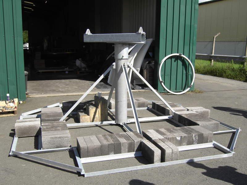

Daca nu vrei fundatie si prinderi, poti sa-ti faci un cadru cu balast.
Doar ca idee, in poza de mai jos e un pilon de antena de satelit de 3.7m

@nobody : Multumesc de idee, caut un compromis in acest sens, o baza mai mare cu siguranta minimizeaza orice pivotare. Avand in vedere ca vreau sa se sprijine in continuare in 3 puncte (pentru a fi stabila indiferent de alti factori) cat e mai mare baza cu atat mai solida trebuie sa fie. La antena de satelit imi imaginez ca dimensiunea si greutatea bazei e in principal pentru a rezista la vant dar cred ca necesitatea de rigiditate e semnificativ mai mare la astrofoto pe cand problema vantului e mult diminuata intr-un observator si cu un instrument mult mai mic de 3.7m. Daca o fi suficient un triunghi cu latura de un metru nu am competenta sa-mi dau seama, dar cred ca vom afla Laughing, incerc in orice caz sa inclin spre "overbuilt" ca sa fac doar odata.
