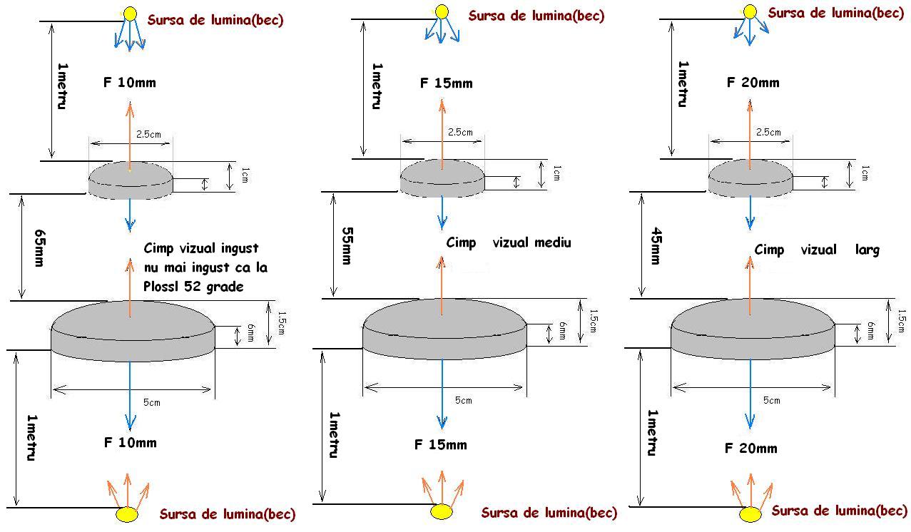

Ce priveste despre zoom ,in desen am arata ca ocularul il pot ajusta dupa inaltime,adica pot apropia lentilele si le pot distanta...daca le distantez imaginea e mai mica si cimpul vizual e mai mic,,,daca le apropii imaginea se mareste si cimpul vizual la fel( asta ca cum ar fi la un obiectiv de fotoaparat)

MesajTrimis: 26 Iul 2016 13:05 Download mesaj
Ia o hartă stelară (Stellarium, Star Calc) de unde poți determina distanța unghiulară dintre stele și vezi care se încadrează la marginea câmpului. Poți folosi o constelație cunoscută, Cassiopeea, Ursa Mare, etc. Poți afla astfel unghiul real.

MesajTrimis: 26 Iul 2016 22:42 Download mesaj
Am mai facut citeva masuratorii Wink
