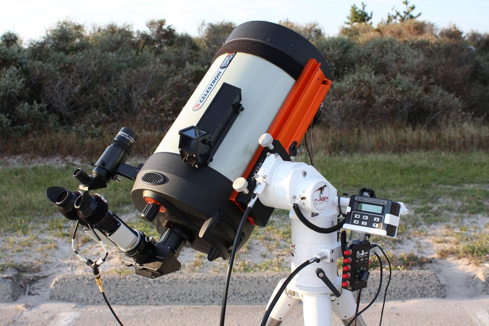

Buna,
Doresc sa realizez o montura T-Rex (am atasat poza). Daca la partea mecanica nu cred ca voi avea probleme deosebite(oricum daca aveti idei si aici...sunt binevenite), la partea de driving...as avea nevoie de ajutorul vostru pentru ca totul incepe cu ce va fi inauntrul monturii si ce putere vor avea motoarele. Precizez ca vreau sa folosesc aceasta montura pentru vizual. Vreau ca sa utilizez montura cu toate telescoapele pe care le am si le voi avea. Totul va fi montat pe trepiedul topografic (de statie topo) foarte tapan pe care l-am achizitionat deja. Cel mai greu (pentru moment) este Mak-ul SW 150 care are 5,6kg + cautatorul 9x50...deci undeva la 6 kg. Intentionez ca in viitor sa achizitionez si un NW 10" (14 kg). Precizez inca o data ca trepiedul tine si mai mult...e foarte tapan (Leica-Germania). Multumesc anticipat.

Aceste motoare sunt cam slabe, daca vrei sa le folosesti cu un viitor telescop de 14kg. Poate ca cele de la EQ6 ar fi mai potrivite.
Cat priveste constructia mecanica, dupa parerea mea, este partea cea mai dificila. Nu doar pentru constructori amatori, ci si pentru firmele care se ocupa de asa ceva. Precizie, soliditate, usurinta in actionare, eliminarea jocurilor, a backlash-ului si altele, totul la un pret rezonabil, si o greutate acceptabila, sunt cerinte contradictorii, care fac constructia mecanica destul de dificila.
Asta nu inseamna ca nu se poate face o montura de catre un amator. Ci e doar o observatie personala, dupa ce mi-au trecut prin mana majoritatea monturilor SkyWatcher, plus alte cateva, inclusiv de la mamitica lor, adica Vixen.
Documenteaza-te bine, si incearca.

Motoarele respective sunt de EQ, montura ta e AZ, in momentul cand le pornesti o sa roteasca automat o axa. Cele de EQ5 sunt cam lente ca si viteza maxima. Dece nu faci o montura ecuatoriala?

Am luat in considerare si posibilitatea de a cumpara un cap de EQ5 pe care sa-l montez pe trepiedul topografic. M-ar fi costat cam 450 Euro cu tot cu driving (fara GoTo...). Ar fi o rezolvare de moment...Dar mi se pare totusi mult mai tapana T-Rex. Si as rezolva si pe viitor problema monturilor.
Acum voi vedea si cam cat ma costa driving de EQ6 (daca se poate folosi ). Am gasit deasemeni motoare la care transmisia se face cu curele (facute special pt. T-Rex) la niste italieni...
http://www.avalon-instruments.com/products/motor-kit
300 Euro kit-ul.
As fi fost interesat si daca a realizat cineva asa ceva (am vazut la un moment dat intr-un topic pe cineva care spunea ca vrea sa construiasca un T-Rex...) si cam la cat a facut estimarea (sau cat l-a costat...daca a terminat).

Bada, dar depinde ce vrei sa obtii, pentru ce vrei motorizare pe TRex? Vrei doar sa poti controla pe cele doua axe, vrei si tracking automat, goto? Oricum trebuie sa tii cont ca TRex e AZ iar motoarele de EQ sunt evident pt. EQ, totusi pot fi adaptate daca refaci partea de controler.

@FlorinC: Pe langa driver iti mai trebuie si un controller potrivit pentru Alt-Az care sa stie macar sa faca aliniere si tracking. Asta se lasa cu programare daca vrei sa-l faci tu.
La kit-ul de motoare Avalon vezi ce scrie acolo:
The following Stepper Motors Kit are designed to be used with StarGo Control System
Adica: http://www.avalon-instruments.com/products...rol-system
Adica doar 976 Euro: http://www.teleskop-express.de/shop/produc...ndung.html
Pe partea mecanica mai ai nevoie si de reductoare (eventual melcate).
Daca e vorba de StarChild referitor la intentia de a construi un T-Rex, cred ca a optat sa-si cumpere un AZ-EQ5.

În urma nu foarte îndelungatei experiențe în a construi monturi azimutale și a utilizării lor strict pentru vizual, părerea mea este că nu ai nevoie de motoare și automatizare, mai mult te va încurca la observații un astfel de setup. Iar dacă vrei să faci poze una ecuatorială sau alt tip similar este indispensabilă. Nu știu dacă ai mai construit sau nu monturi însă îți recomand călduros să începi cu cea mai simplă, montura "pipe" de 2 țoli care va duce mak-ul actual fără probleme.
Montura T-Rex, neechilibrată, introduce constrângeri tehnice importante pentru componente, presupune materiale de foarte bună calitate care nu știu dacă sunt accesibile așa ușor pe piață.
Niciuna din monturile mele din piston nu are motorizare dar ambele au reglaj fin pe 2 axe însă acest reglaj este util de fapt doar pe altitudine, azimutul se mișcă ușor și precis direct cu mâna, indiferent de mărimea instrumentului. Am pus chiar 3 instrumente jumelate pe montura mare: cass clasic 200mm F/15 pe o parte, luneta 80mm F/11.25 și luneta "locomotiva" de 70mm F/4 pe post de căutător wide.

Ce buget vrei sa aloci?
Pt. motorizare iti trebuie 400 lei, de exemplu:
https://www.robofun.ro/arduino/arduino_pro_mini_328_16mhz
https://www.robofun.ro/mecanice/motoare/st..._4_8_kg_cm
https://www.robofun.ro/mecanice/driver/dri...pper_a4988
la care se mai adauga niste roti/curele.

Ma gandeam la 1000 Ron pentru partea mecanica, si poate 400...500 pentru motorizare si controler. Oricum undeva in jur de 400 Euro...cu totul.
