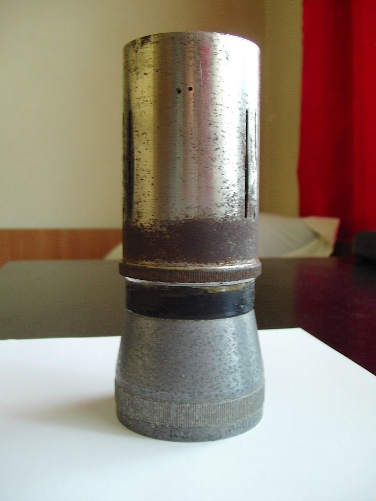

Obiectivul pe care il am are o lungime de 14,5 cm, iar pe el scrie ca distanta focala este de 12 cm. Lentila obiectiv din fata are 54 mm, iar lentila din spate are 43 mm.
Am realizat testul propus de voi si am constat ca obiectivul descris mai sus este intr-adevar Petzval. Pun si doua poze cu el. Obiectivul este vechi si doar m-am jucat cu el, nu l-am curatat. Are un mason metalic (care se vede) pe care nu am reusit inca sa-l dau jos.

Obiectivul de tip Petzval are in compunere tot mereu 4 lentile organizate in doua dublete.
Primul in sensul de intrare al luminii este un dublet lipit sau de contact si al doilea este de cele mai multe ori unul larg spatiat si mai rar de contact.
Daca obiectivul este un triplet poate fi un Cooke sau un alt triplet de proiectie.

nici nu trebuie să-l desfaci, probabil doar suprafețele exterioare trebuie un pic curățate. Caută o mufă din plastic ca să reduci diametrul de la celula obiectivului la un ocular de 1,25" și încearcă-l. Eventuale diferențe de diametru pot fi umplute cu straturi de bandă adezivă (pvc de electricieni, nu scotch). Poți astfel testa obiectivul și vedea performanțele lui, poți măsura exact focala și apoi, dacă ești mulțumit de rezultat, cred că îi poți adapta un focuser chiar pe tubul celulei, distanța focală fiind mică. Va fi un prim instrument de care te vei bucura, vei învăța cerul și îl poți folosi în loc de binoclu sau căutător.
