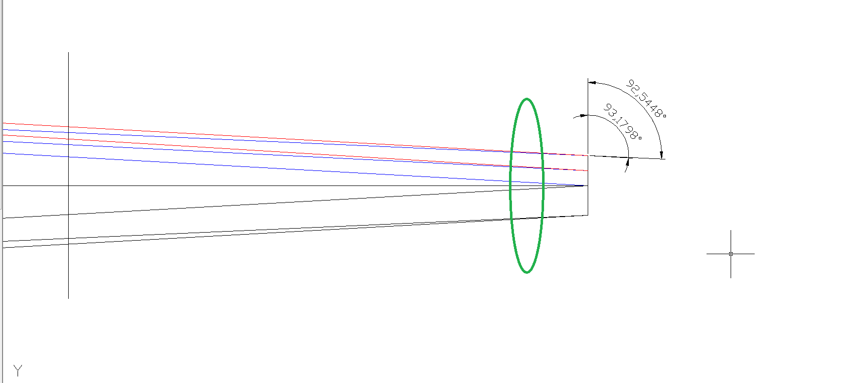

Inteleg ce spui....nu sunt lamurit insa daca nu cumva unghiul pe care il fac razele albastre-centrale si cele rosii-marginale este totusi acelasi pe fata anterioara CURBA a lentilei corectorului...

MesajTrimis: 09 Feb 2016 13:32 Download mesaj
Nu inteleg exact la ce te referi dar exista o analogie simpla...
Ai un dobson 250mm - 1200mm, pui un ocular wide field observi coma destula, oricat de bun ar fi ocularul iti trebuie un corector de coma. Pui o masca la el, il faci 150mm - 1200 si nu mai ai nevoie de corector de coma. Nu s-a schimbat distanta focala, tot 1200 mm e, ce s-a schimbat e raportul focal.
Totul tine de raportul focal, f ratio. Raportul focal e cel care determina unghiul sub care razele sunt focalizate si avand in vedere ca reducatorul e proiectat sa stea la o distanta fixa fata de focar, are backfocus fix si o distanta recomandata de folosire fata de chipul ccd, nu are cum sa fie la fel de eficient pentru raze care converg sub unghiuri diferite. El e proiectat pentru un anume unghi la o anumita pozitie in traseul optic, daca modifici unghiul sau pozitia nu mai este eficient.
Poti folosi reducatorul de focala de la 100ED pe un 120ED dar nu vei obtine o corectie ideala. De aceea cred ca sunt diferite.

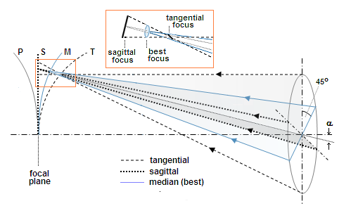

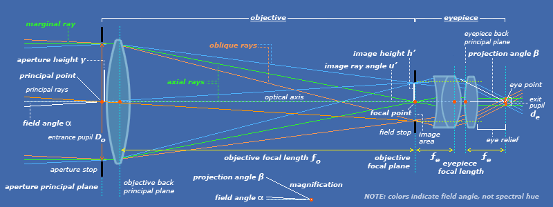

Mesaje: 5333
MesajTrimis: 09 Feb 2016 13:38 Download mesaj
Cele doua obiective nu au acelasi drum optic (geometric) si nici spoturi identice (PSF), chiar daca ar fi construite similar.
Curbura campului depinde si de aberatiile reziduale, in special de astigmatism, care la randul lui depinde si de raportul focal.
Efectele raportului focal trebuie luate in calcul si la aberatiile induse de corector.
P.S. Unghiul de incidenta pe o suprafata nu este relevant in sine, ci intreg sistemul, ce iese din el si cum se combina ca difractie in planul focal al senzorului. Corectie perfecta nu exista, eventual optima, tot timpul exista un compromis intre factori opusi.
 Marime fisier:  19.97 kb
 Vizualizat:  de 6506 ori
http://www.telescope-optics.net/curvature.htm
 Marime fisier:  39.64 kb
http://www.telescope-optics.net/field_flattener.htm
