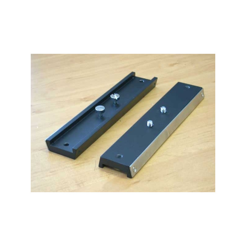

Întrebarea mea ar fi, ce soluție aș avea pentru a stabiliza body-ul cu obiectivul telefoto pe EQ5? Să folosesc o chestie de genul acesta?
Nu există o variantă mai ieftină, sau home-made / DIY?

Ai putea incerca ceva DIY. Nu-ti trebuie decat o placa/bucata de textolit si o tabla de aluminiu (poti folosi si profil de termopane - un rest de la debitare).
Ar arata cam in felul asta - cotele pot varia dupa preferinte, talpica totusi trebuie sa aiba minim 15mm grosime si unghiul ala de 15 grade (inclinatia fetelor oblice ale trapezului de sectiune transversala), daca-i pt EQ5 (tot ceva in genul asta am si eu si mi-am facut destul de multe talpici ca cea din imagine).
Spor!

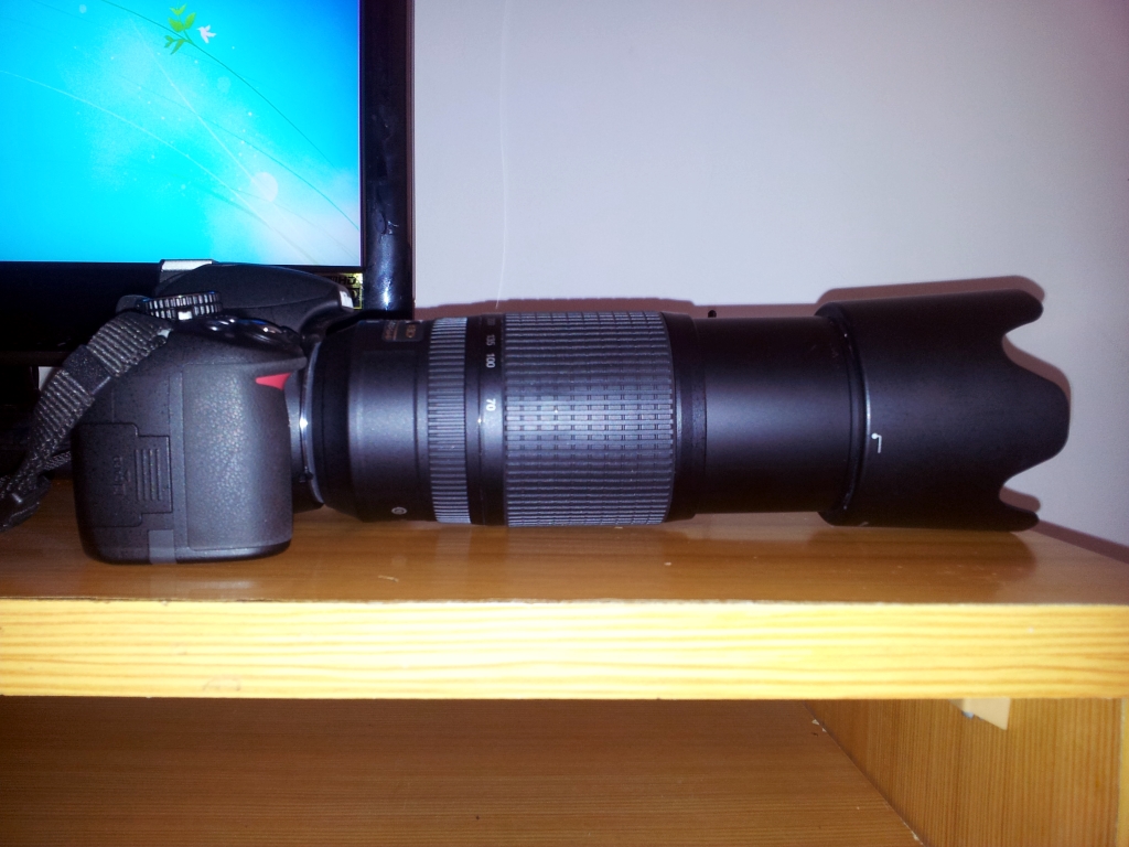

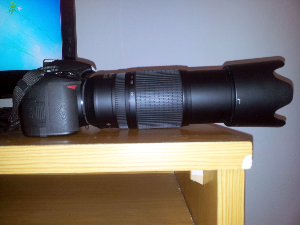

M-am tot gândit și mă întreb dacă o bară de prindere normală pentru telescop și un șurub nu ar fi de ajuns. Ceva în genul acesta sau acesta.
Întreb deoarece dacă pun body-ul de Nikon D3100 cu obiectivul Nikkor 70-300 mm FX pe masă pare să fie cam la același nivel, după cum se poate vedea din pozele atașate.
Ce părere ai, să cumpăr o bară normală de prindere pentru EQ5?

Cred că poți folosi o șină cu coadă de rândunică standard, eventual pui o placă de material de grosime potrivită ca distanțier fie sub aparat fie sub obiectiv sau ambele iar obiectivul îl consolidezi cu un colier din plastic sau metal dar învelit în tub de plastic. Dacă trebuie să se rotească sau să se miște partea respectivă atunci lași lejer acest colier.

Salut, deci cu alte cuvinte as avea nevoie de chestiile astea:
- bara link
- colier link
Iar pentru placa de material ca si distantier sub body sau obiectiv, te referi la o bucata de aluminiu? Daca da, cum o prind de sina, o lipesc?
Colierul practic il trec pe sub sina, sau cum il fixez de sina?

Nu cred ca trebuie sa te formalizezi prea mult, ia montura, o sina de 30cm si niste coliere, vezi tu atunci cum le prinzi, doar sa nu le strangi prea tare si sa lasi inelele de zoom/focus libere.

Da, acelea sunt bune. O placă de suport poate fi decupată din placaj de grosime potrivită, se face o gaură la mijloc pe unde trece șurubul de montaj care trece și prin șină dacă este sub aparat. Șurubul nu are pas metric, este withworth 1/4", standard pentru camere. Eu am recuperat 2 de la un set de borne de baterii chinezesc.
