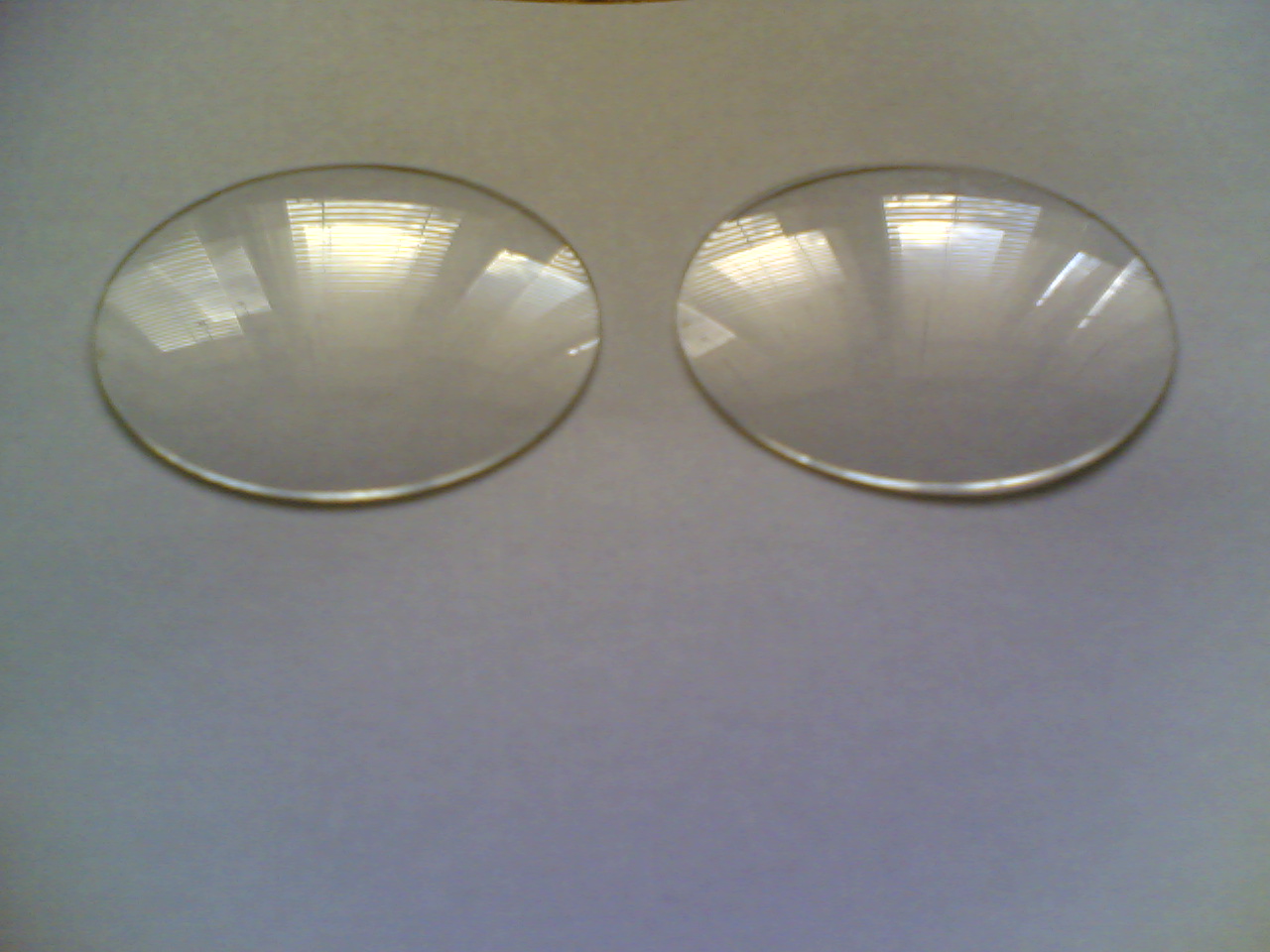

Ziua buna . Dupa o pauza in domeniul ATM, si dupa achizitionarea unui telescop performant, m-am decis sa ma apuc sa construiesc din placere si pentru a experimenta, o luneta astronomica, cu obiectiv simplu, neacromat din lentila de ochelari.
Cum nu dispuneam de o lentila rotunda, am desfacut niste ochelari mai vechi care apartinusera bunicii ( la ora actuala inca in viata Very Happy ) si de care nu se mai folosea. A trebuit sa aduc lentila de la forma sa decupata la o forma rotunda.
Pentru asta am scos una din lentile si m-am tot gandit cum sa ii aflu cat de cat centrul. Mi-a venit o idee geniala. Am udat cu o picatura de apa partea convexa a lentilei si am asezat-o cu convexitatea in jos, pe o masa plana. Imediat in centul ei a aparut o mica pata de apa. Am micsorat apoi acea pata, stergand din picatura, pana a ramas un mic punct umed. Pe partea concava, am trasat un mic punct cu markerul exact unde se vedea pe dos punctul umed.
Acum stiam cat de cat unde este centrul ei. Am trasat apoi un cerc pe un carton, cu diametrul dorit ( 40mm), l-am decupat, apoi am facut o gaura in mijlocul discului de carton. Am asezat micul disc de carton de 40 mm diametru peste lentila mea in asa fel incat gaura din centrul acestui disc sa corespunda cu punctul trasat cu markerul pe lentila. Apoi am trasat si pe lentila urmarind acest disc, un cerc tot cu markerul.
In acest fel, am obtinut pe lentila un punct in centrul ei si un cerc perfect la exterior care inconura punctul, cu raza de 20 mm.
Acum am inceput sa slefuiesc lentilla pe margini ca sa o aduc la forma rotunda. Am frecat la ea cam o saptamana, pe o piatra de polizor fina pe care o umezeam mereu. Roteam lentila mereu, pentru ca forma sa fie perfect rotunda, urmarind cercul trasat cu markerul. Am tot frecat pe piatra lentila umezita pana am adus-o la forma rotunda. Am facut cateva basici la maini dar asta e....riscul meseriei.
Din cand in cand, refaceam testul de centraj cu picatura de apa si refaceam marcajul cu carioca, care se mai stergea.
Am reusit sa o aduc la forma rotunda , fara sa o zgarii. A aparut o discreta zgarietura pe margine, care nu se vede si nu deranjeaza.
Acum am obtinut o lentila rotunda, concav-convexa, cu diametrul de 40mm si focala de 1300 mm. Uitasem sa va spun ca dioptria este de plus 0.75. Deci 1/0.75 = 1.3 metri focala.
Mai jos atasej cateva imagini. Acum urmeaza sa construiesc tubul lunetei si sistemul de prindere al acestei lentile de tub Smile

Ca tot ai deschis topicul asta vin si eu cu o idee... Mi-am amintit ca cineva mi-a procurat acum cativa ani, niste lentile de ochelari "brute" (asta mi s-a spus ca sunt). Le-am scos sa le masor, ca nu prea le-am mai acordat atentie... Au diametrul de 64mm si focala cam pe la 1metru (nu am masurat-o exact). M-ai cam pus pe ganduri, si s-ar putea sa le testez si eu sa vad ce ar iesi din ele... Very Happy Lunetele din lentile de ochelari imi starnesc niste amintiri... cea mai "tare" care am facut-o avea cam 40mm diametru si cam 1,2m lungime. Pun si o poza cu lentilele.
 Marime fisier:  243.42 kb
 Vizualizat:  de 25670 ori

E un lucru foarte bun ca ai lentile netaiate, asa cum au venit din fabrica. Totusi la focala de 1 m aberatiile cromatice si de sfericitate vor fi putin mai pronuntate decat la 1.3 m. Eventual poti diafragma ulterior ceva mai mult.
Nu ar strica putina nostalgie si sa ne apucam sa facem aceasta luneta primitiva. Deja eu m-am si apucat. Smile
Iata inca o imagine cu lentila tinuta in fata ferestrei mele Smile

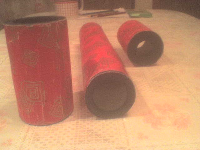

pentru ca ai pomenit de monturile lentilelor,reiterez linkul de mai jos:
http://brunelleschi.imss.fi.it/museum/esim.asp?c=405006
De acolo am atasat mai jos doua exemple de monturi care,vorba ta,nu costa aproape nimic.Primul este un obiectiv confectionat de Giuseppe Campani,printre altele adevaratul inventator al ocularului compus,in speta al ocularului numit azi Huygens.
A doua poza ne arata un ocular simplu confectionat de un alt maestru al opticii astronomice timpurii,Eustachio Divini.
In a treia poza vedem luneta mea olandeza/Galilei,prezentata pe forum in alta parte.Ceea ce am vrut sa arat este ca avem nevoie doar de carton,aracet,foarfeca si compas pentru a monta aceste lentile simple.Important este ca diametrul tubului sa fie mai mare ca diametrul lentilelor.Executi rondele de carton,pe care apoi le lipesti,dupa diametrele lentilelor si ale tuburilor.Tubul ocularul meu,in dreapta, si parasolarul,in stanga,ambele intrand strans pe exteriorul tubului principal, le-am executat din hartie de ziar lipita cu aracet si folosind drept calapod chiar tubul lunetei.
Am executat astfel si o luneta Kepler ,adica ''obisnuita'', de un picior, cu un grosisment de 9x,inca ne-estetizata,de aceea inca nu am pozat-o.
Am primit intr-un magazin un alt tub de carton ,lung de 1.5 metri,pe care am intentia sa-l folosesc pentru a revitaliza luneta de +1.0 D.
