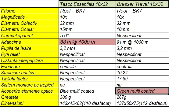

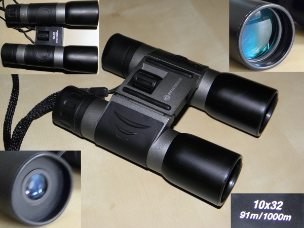

1- Bresser Travel 10x32
Un binoclu care din nefericire m-a dezamagit. O ciudata modalitate de acoperire a lentilelor este prima care atrage atentia. Pe oculare avem un multicoating Blue iar pe obiective un multi coated Green. Rezultatul este o imagine destul de lipsita de contrast. Pe langa acest aspect vizibilitatea este incurcata de o serie de reflexe circulare provenite din interiorul tubului port obiectiv unde inspre capetele tubului exista o portiune de plastic negru lucios. O consider o eroare de executie mai mult decat una de proiectare. Reflexia poate fi insa evitata daca departam ochii putin mai mult de ocular (aici totusi ne ajuta un eye relief destul de mare ceea ce este totusi ok). Imaginea are un contrast mai scazut (comparativ cu Tasco mentionat mai sus sau chiar cu binoclul TCM 16x32 care l-am mai folosit ca etalon in aceste masuratori – o sa revin cu explicatii vis a vis de notiunea de “etalon”). Tot la partea optica ies rau in evidenta marginile laterale care nu sunt foarte clare in proportie de circa 20-25% (vizibil si pe zi si la astro). Partea mecanica, metalica, este ok , bine finisata, reglajul se face bine si nu se decalibreaza dar in mod ciudat dioptriile trebuiesc rearanjate functie de distanta la care se doreste clarul. Totusi pe lumina binoclul este folosibil. In partea de seara sau astro este total nerecomandat, fiind depasit la mare distanta de TCM care “vede” mai mult.
Inscriptia 91m/1000m este falsa deoarece, practic, campul visual este mai mic vizibil fata de 88m / 1000m a lui Tasco. Coloritul este ok si nu apar irizatii. Gentuta este foarte frumos lucrata.

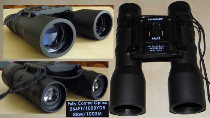

2- Tasco Essentials 10x32
O prima impresie negativa este acoperirea ocularelor care nu pare a multi coated ci doar fully coated (partea lentilei din exterior NU este acoperita – dar in mod cert in interiorul ocularelor exista acoperire). Obiectivele sunt multi coated (toate acoperirile sunt tip Blue). Aceasta carenta a ocularelor se traduce la aparitia unor reflexii puternice pe timp de zi in oculare. Deranjanta. Daca insa ne plasam cu binoclul intr-o zona umbrita (sau folosim eyeshields) fenomenul dispare. Este poate singurul neajuns. Optica este insa de foarte buna calitate, o rezolutie deosebita, si un contrast foarte bun (ajuta in mod cert diametrul mare al ocularelor). Corpul binoclului este acoperit integral in cauciuc. Dioptriile isi mentin reglajul indiferent de distanta de clar. Mecanica este robusta ,metalica, si nu se decalibreaza din reglajele initiale. Coloritul este natural si nu apar irizatii . O surpriza deosebita la acest binoclu este vizibilitatea pe seara si astro. Un binoclu interesant pentru astro, foarte luminos, astfel incat am fost tentat si l-am comparat si cu fratele mai mare 10x50. Normal ca acesta din urma a castigat , dar Tasco se tine bine dupa el (am vazut cam tot ce vedea si 10x50 chiar daca stelele mai putin luminoase trebuiau privite mai cu coada ochiului, ele erau acolo) ! Gentuta este din material mai de slaba calitate si mai putin eleganta si rezistenta fata de Bresser. Zona de neclaritate este cam la 10% de margini (vizibil doar la astro).
Am folosit ca element de comparare notiunea semicorecta de “etalon” pentru binoclul TCM 16x32 deoarece am comparat ambele binocluri de mai mai sus si cu acesta. Deoarece TCM-ul sa dovedit ca este mult mai bine lucrat neavnd nici unul din neajunsurile mentionate la cei 2 competitori. Singurul loc in care a fost depasit a fost zona astro unde Tasco sa dovedit mai bun (iar aceasta as cam pune-o pe seama puterii maritoare respectiv unghiului de vizibiltate mai mic in parallel cu tremuratul aferent).
As dori sa mai fac o mica observatie. Cu aceasta ocazie am testat si o alta idee a mea. Cum influenteaza greutatea unui binoclu , mai ales in zona astro. Practic as spune ca pentru privitul “din mana” este totusi necesara o oarecare “greutate” a binoclului. Probabil undeva intre 600 -700 de grame ar fi greutatea ideala. Binoclurile de 300 de grame sau mai mici de 300 grame, la aceeasi putere maritoare temura mai mult. Astfel 10 x50( 780g)tremura vizibil mai putin decat tasco sau bresser 10x32(~300g)!
Bresser detalii - poza combinata

Tasco detalii - poza combinata

Tabel cu datele oficiale. Campurile cu rosu sunt totusi neadevarate.
