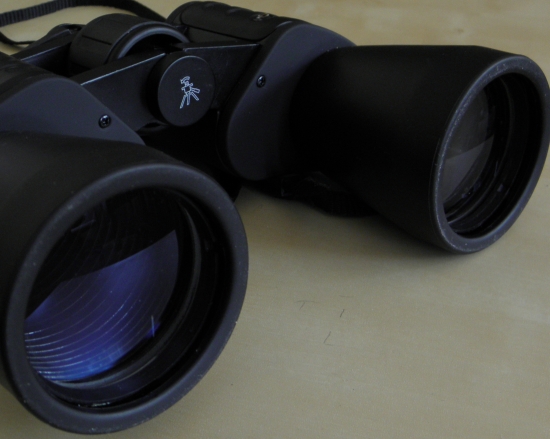

La sugestia lui tavi 84 am incercat sa fac un mic review la acest binoclu.
Deci daca luam ca si notatii :
Fully coated = toate lentilele si suprafetele de sticla au un strat antireflex –> transmisia lumini = 75%
Multi coated = cel putin un element important sau mai multe au mai multe straturi antireflex ->transmisia lumini = 85%
Fully Multi Coated = toate elementele au straturi multiple antireflex -> transmisia luminii 95%.

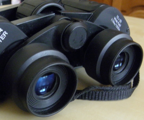

Atunci binoclul Bresser Hunter este Fully Coated cu strat culoare albastru. In ciuda acestui lucru , nu sunt reflexii deranjante atunci cand este luna plina si privim in locatii din jurul acesteia. Totusi in anumite unghiuri (destul de greu de gasit ) poate aparea o mica reflexie(destul de slaba ca intensitate). Inclusiv luna poate fi privita fara probleme de acest gen(reflexii parazite).
Binoclul are un unghi visual mare si prinde ceva mai mult camp decat distanta dintre alfa si beta din Carul Mare. Culorile sunt foarte naturale, imaginea are un contrast foarte bun si este extrem de luminoasa. Claritatea este impresionanta si la observatii tereste cat si la cele astro . La circa 20% de margine, totusi, stelele devin mai neclare. Luminozitaea lui este impresionanata in lumina de crepuscul si in astro.
Este sensibil insa la lumina laterala care se reflecta in oculare (lumina ce intra pe langa ochiul privitorului) ceea ce face dificila observatia in zone poluate luminos la nivelul solului. Montarea unor Eyes Shields anuleaza acest inconvenient.

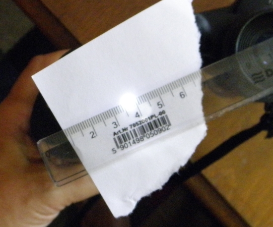

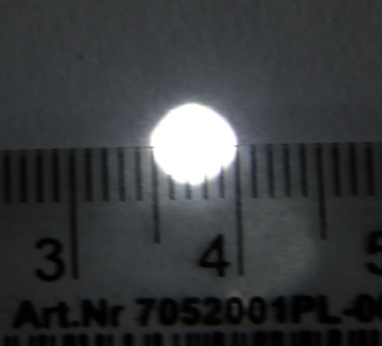

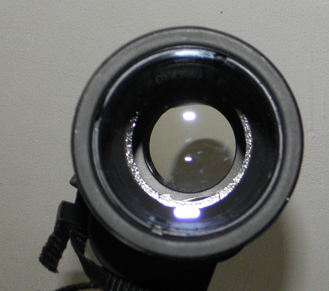

Pupila de iesire in urma masuratorilor (sper ca metoda e corecta ) este 5mm. A se vedea in poze.
Mecanica este foarte bine pusa la punct, actionand ferm fara jocuri si mentinand reglajele. Corpul binoclului este din material metallic (gen aluminiu) acoperit cu cauciuc. Exceptie facand cele 2 brate port ocular care sunt din plastic.
Eye relieful este foarte bun si il pot folosi si cu ochelarii, dupa plierea cupelor ocularelor.
Dimensiuni 16.5 cm lungime, 7 cm inaltime, 19 cm latime (desfacut) si 18 cm latime (strans) un binoclu "scurt", as zice.
Diametru efectiv util ocular 1,75cm si diametru efectiv util obiectiv 4,85 cm.
In ansamblu as spune ca este un instrument recomandabil atat pentru terestru cat si pentru astro, mai ales fiind pretul care nu depaseste 200 Ron.

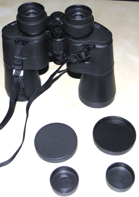

In kit vine cu geanta din material textile, lveta curatare, curea (cam firava. e adevarat) si 4 capace de protectie.

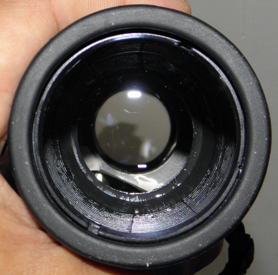

Prismele (BK7) par a fi destul de discrete neobstructionand traseul optic. Atasez si poze in acest sens.

Ti-as sugera,de vreme ce ti-ai aratat disponibilitatea,sa incerci a evalua pupila de intrare prin urmatoarea metoda,destul de simpla(informatiile dobandite prin ea le-am verificat si prin metode alternative).Astfel,cu binoclul focalizat la infinit,proiecteaza o raza de la soare,prin oculare,pe o foaie de hartie alba subtire,pe care o tii cu rigla presata de tubul portobiectiv.Diametrul cercului luminos astfel obtinut reprezinta pupila de intrare reala a binoclului,si raportul dintre ea si cea de iesire,masurata cu rigla si foaia de hartie,cu binoclul indreptat spre cerul albastru,reprezinta marirea reala.Astept rezultatele obtinute.Succes.

Poza de sus amfacut-o asa :
Am reglat binoclul pe infinit. Am pus o hartie, pe port ocular, presata de o rigla. Am luminat prin obiectiv cu o lanterna cu 28 de leduri albe. Am departat lanterna de ocular, pana pe hartie am obtinut o proiectie clara a ledurilor din lantena. Am facut poza. A fost obtinuta o proiectie de 5 mm (desi in poza - probabil din cauza aparatului foto proiectia este neclara si e putin mai mare de 5 , totusi cu ochiul liber nu este asa , proiectia fiind clara cu margini bine definite si diametru de 5 mm). Nu stiu daca procedura e foarte corecta ?
Am sa revin si cu testul propus de tine sa vedem daca sunt diferente.
Dbird
Data inscrierii: 06 Noi 2012
Mesaje: 1579
MesajTrimis: 10 Sep 2013 16:29 Download mesaj
Am refacut masuratoarea astfel :
1- Am reglat binoclul astfel incat clarul sa fie pe infinit (nori).
2- Am pus binoclul sa vada cerul (tubul din stanga).
3- Am plasat o foaie de hartie si o rigla in fata ocularului variind distanta pana cand am avut o proiectie clara un cerc perfect si bine conturat.
4- Am masurat diametrul cercului care este tot 5mm.

Ai masurat corect pupila de iesire,dar ma interesa mai mult cea de intrare.Cea de intrare se masoara trecand lumina de la o sursa indepartata cum e Soarele prin oculare,cu binoclul focalizat tot la infinit,si masurand cu rigla si foaia de hartie presata pe obiective,cercul care devine astfel vizibil.
Pentax SP 20X60 WP
Dbird
Mesaje: 1579
MesajTrimis: 12 Sep 2013 11:18 Download mesaj
Uuupps,
iertare, am inteles "pe dos" cererea ta Laughing !
Revin cu masuratoarea corecta.
Later Edit:
Am refacut masuratoarea pentru pupila de intrare conform indicatiilor.
Diametrul cercului luminos este de 40 mm.

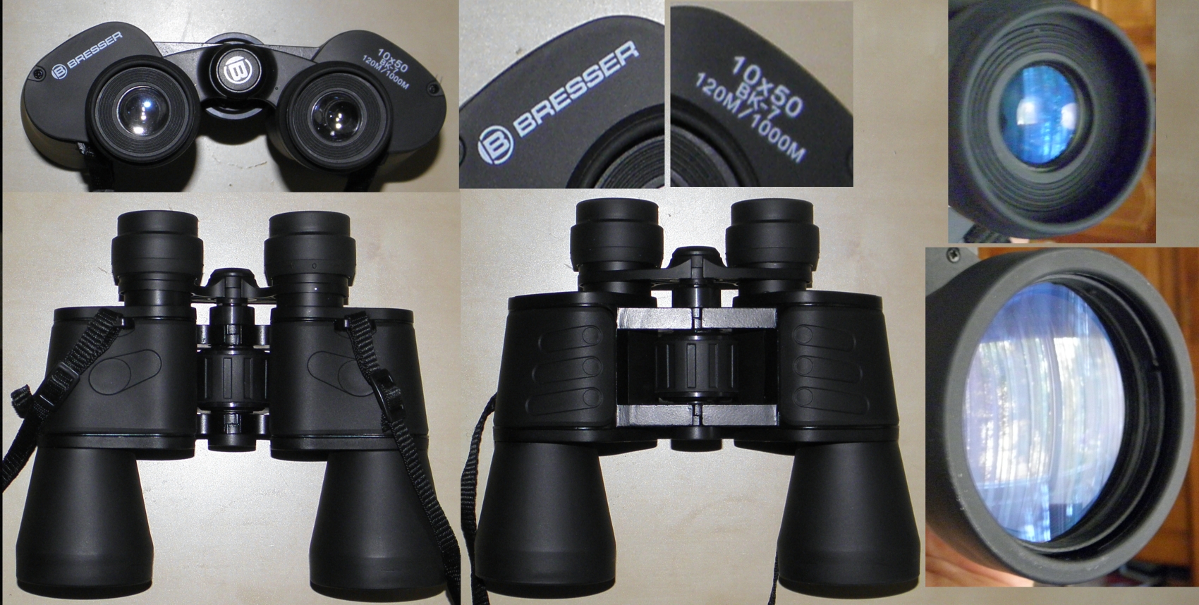

Pentru a nu mai deschide inca un topic oarecum identic, voi posta aici cateva randuri si mai als poze.
Review BRESSER 10x50 BK-7 120m/1000m
Practic a ajuns pe mainile mele la mana x si nu stiu de unde a fost procurat initial. A fost cumparat la mana x cu un pret infim (80 ron) desi era nou (adevarat). Nu am putut rezista si , normal, l-am testat alaturi de al meu Bresser Hunter 10x50 titularul de drept al acestui topic. Practic in afara de notatii, cele 2 binocluri sunt identice , inclusiv optic, Deci nu ma repet ci doresc doar sa mai adaug niste poze de la acest al doilea model de 10x50 bk-7 pentru ca sa nu il ocoloiti daca va intalniti cu el Laughing
Acum 120 m fata de 119 m este putin penibl sa pot masura (dar ambele au acelasi unghi de deschidere). Cred ca tot ceva marketing si-a bagat coada.
Este pana la urma, din punctul meu de vedere binoclul cel mai indicat pentru a incepe viziunea binoculara. Lentile tratatre foarte corect, contrast , colorit , lumina foarte bune, traseul optic al tuburilor nu produce refelexii circulare sau fantome, campul vizual este ferm la trecerea negru - imagine si mai ales greutatea lui este extraordinara in raport cu alte binocluri de pana la 1000g. Este un binoclu lucrat foarte bine si mai ales corect. Astfel incepatoarul isi va forma ochiul corect si urmatorul binoclu (care va trebui sa fie mai bun decat acesta) va fi implicit ales mai corect.
Model identic ca si performante parti componete, executie etc. Difera doar notatiile. Un da ferm pentru calitatea lui.

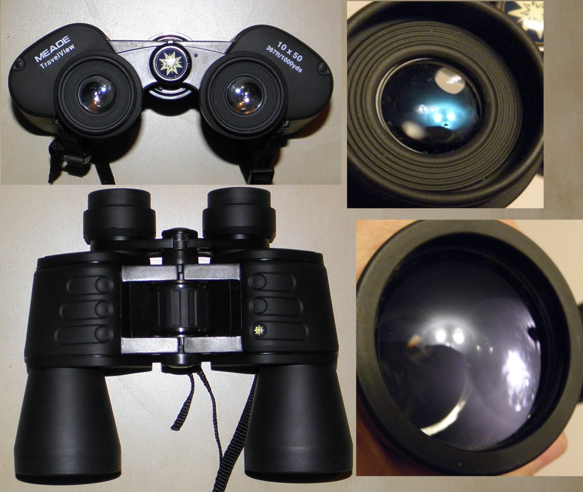

Continua lista cu variatiuni pe aceeasi tema Smile
Meade TravelView 10x50
Practic absolut identic cu Bresser Hunter 10x50, difera doar bratele port ocular care nu mai sunt din plastic ci din aluminiu, si binenteles notatiile.
De data aceasta atat pe corpul binoclului cat si pe capacelul surubului de prindere pe trepied scrie "Made in China". Un binoclu extrem de reusit la pretul sau facand fata cu brio la binocluri cu pret de doua trei ori ori mai mare. Dupa mine cel mai "optimizat pentru mana" binoclu la magnitudinea 10x.
Meade TravelView 10x50 un binoclu foarte reusit.

Ca si cel dinaintea lui , se vede ca e un binoclu cu prisme mici si con luminos puternic vignietat.
Dar daca pretul e bun , si ochiul devine mai ingaduitor . Nu e cazul meu ...
