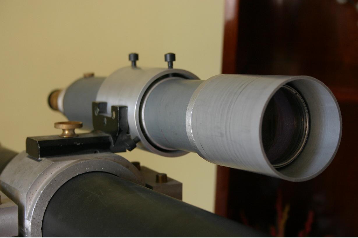

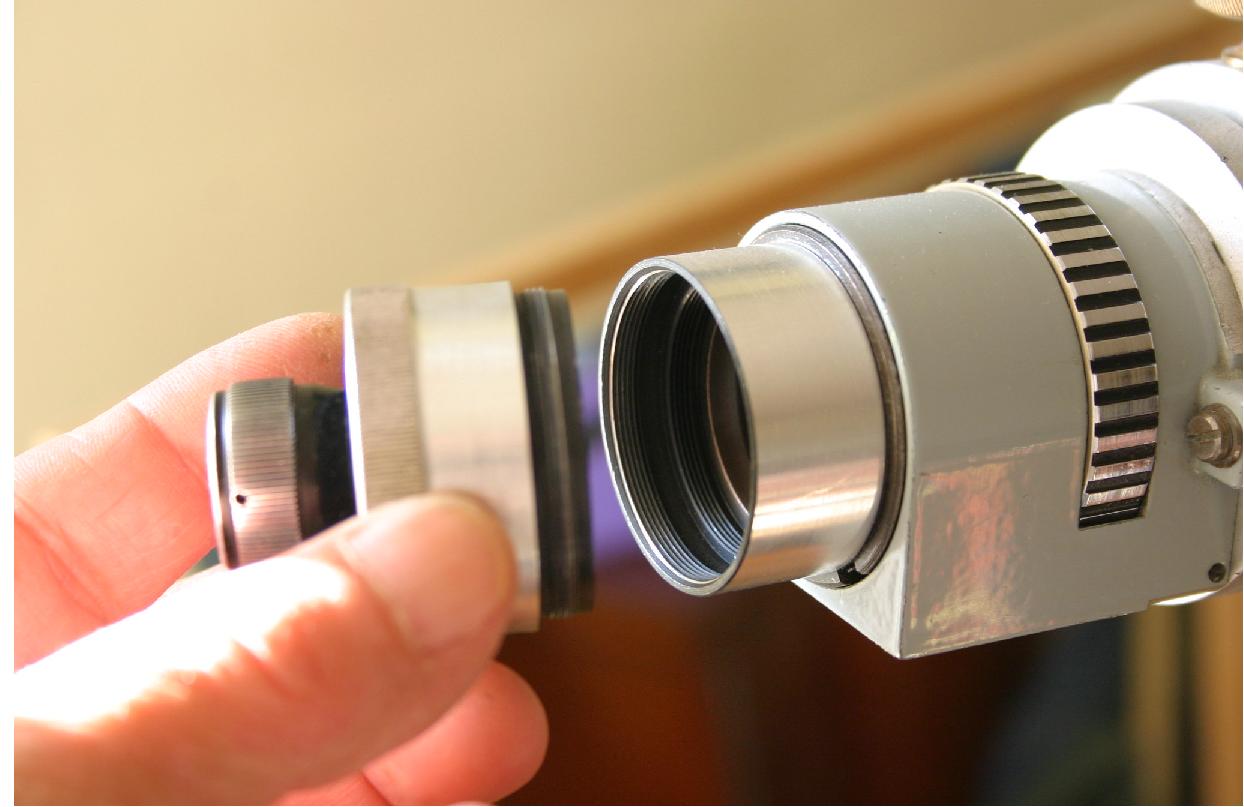

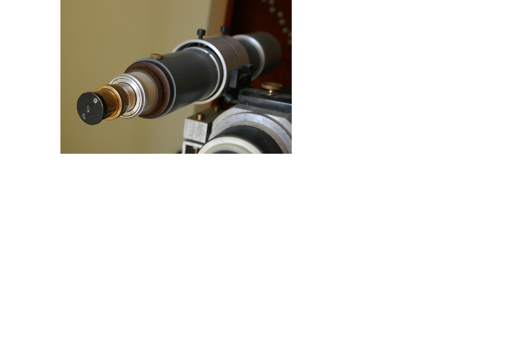

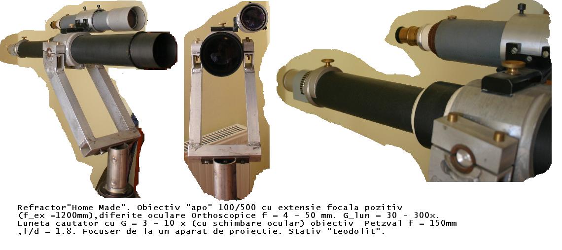

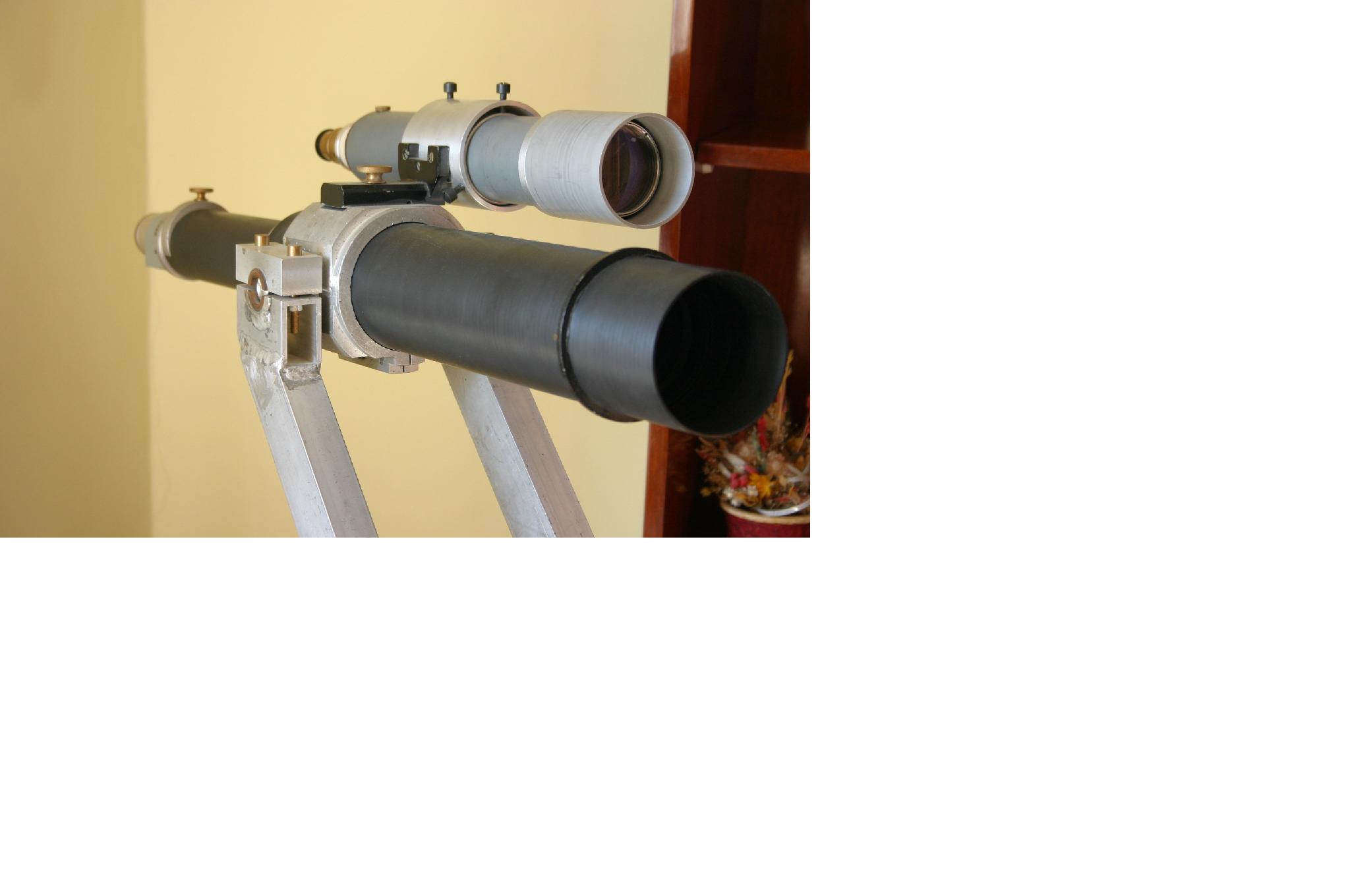

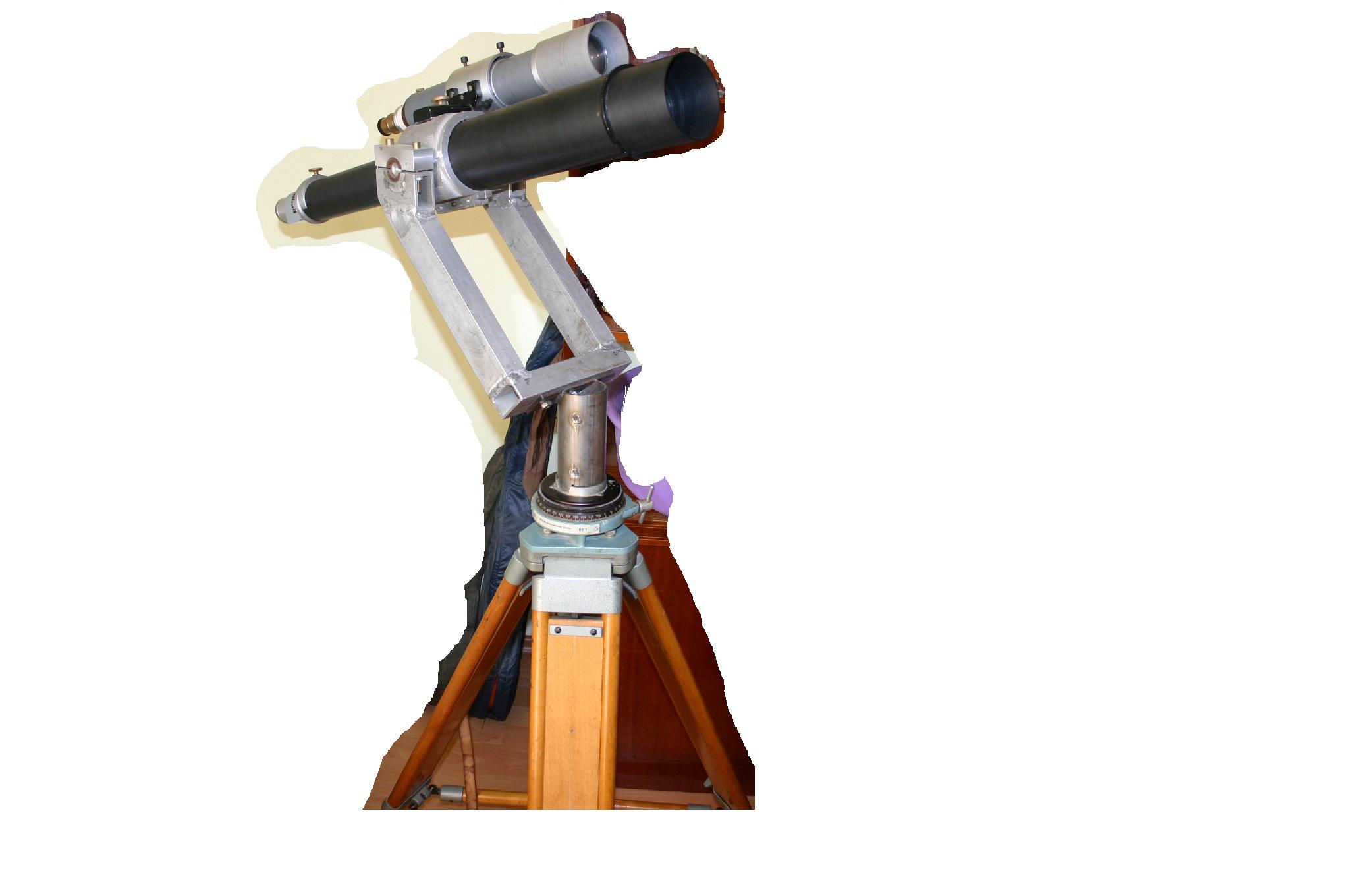

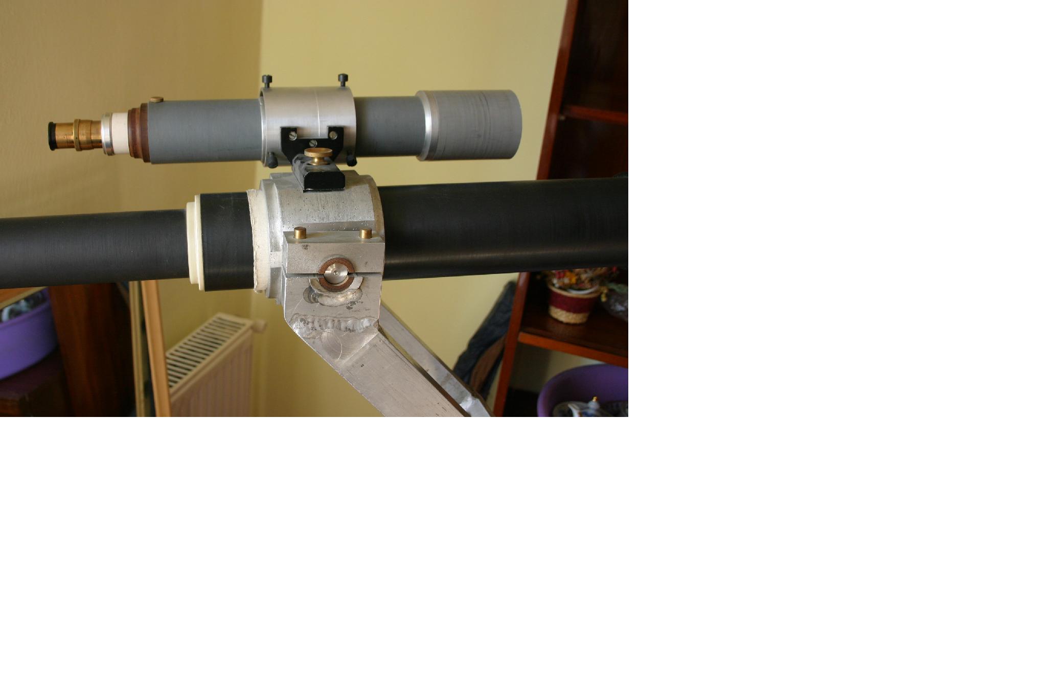

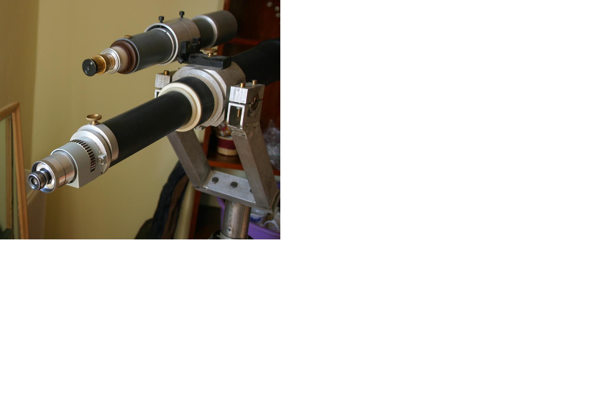

Este vorba de un refractor executat din elemente optice recuperate.
Datele tehnice: Obiectiv "apo" 100 / 500 mm (Zeiss) cu extensie focala pozitiv _1200mm. Grosisment - 30 - 300 x. Cautator cu obiectiv de proiectie cinema tip Petzval _150mm.

Am uitat sa scriu ca instrumentul are si contragreutate care nu este montat.
In cazul cind in locul ocularului se pune aparat de fotografiatatunci greutatea aparatului este compensat cu o contragreutate care este deplasabil.

Din cite am inteles obiectivul e format din 4 lentile (Petzval), D=100mm, F=500mm, iar prelungirea focalei, la 1200mm sa inteleg ca ai facut-o cu un grup convergent, obtinind si o redresare a imaginii?
La un grosisment de 300x, cum arata imaginile (planetare), d.p.d.v. al aberatiilor? (daca se poate face o descriere relativa)
Iar obiectivul cautatorului (tot Petzval) cu diametrul util de ~ 83mm, cred ca putea fi exploatat mult mai bine.

Obiectivul este un acromat Fraunhoffer 100/500mm si a fost obiectivul unui colimator de la un banc optic.
Cautatorul este Petzval.
Petzval a fost primul om care a calculat metematic un obiectiv inainte de altii. A facut primul obiectiv de mare luminozitate (1/3.5) fata de cele existente in 184.. _1/30 , 1/70 Si azi se foloseste de ecuatiile lui.
Dupa ce s-a ars laboratorul lui, in mod miraculos a inceput fabricarea obiectivelor de mare luminozitate.
Da - Imaginea este redresat. Mai folosesc si barlow pentru extensie focala.
La un grosisment de 300x, cum arata imaginile (planetare), Foarte buna dar cu barlow.
