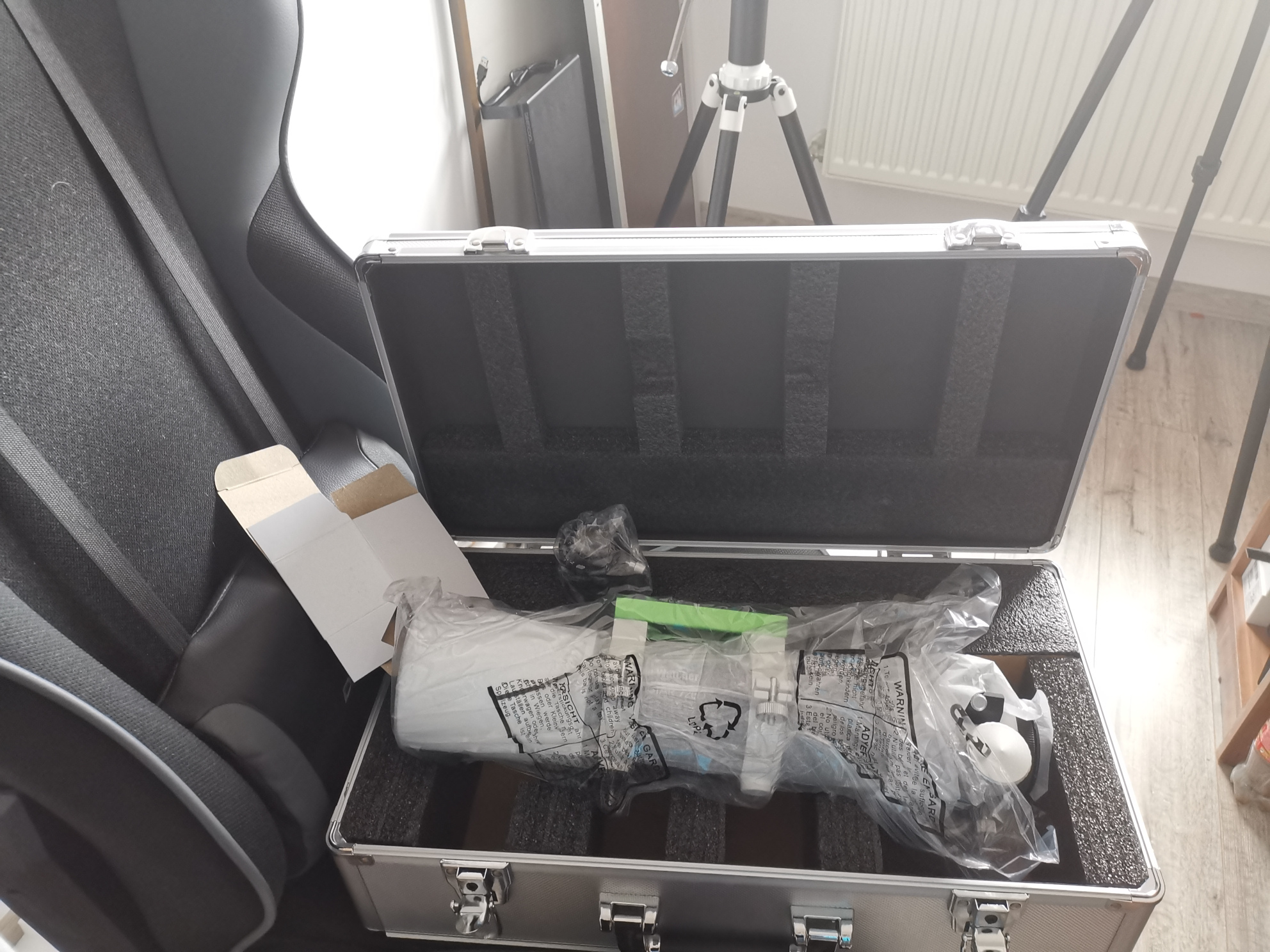

Nu am rezistat tentatiei.
Acum astept cer senin.
 Marime fisier:  606.77 kb
 Vizualizat:  de 5812 ori
 Marime fisier:  860.9 kb

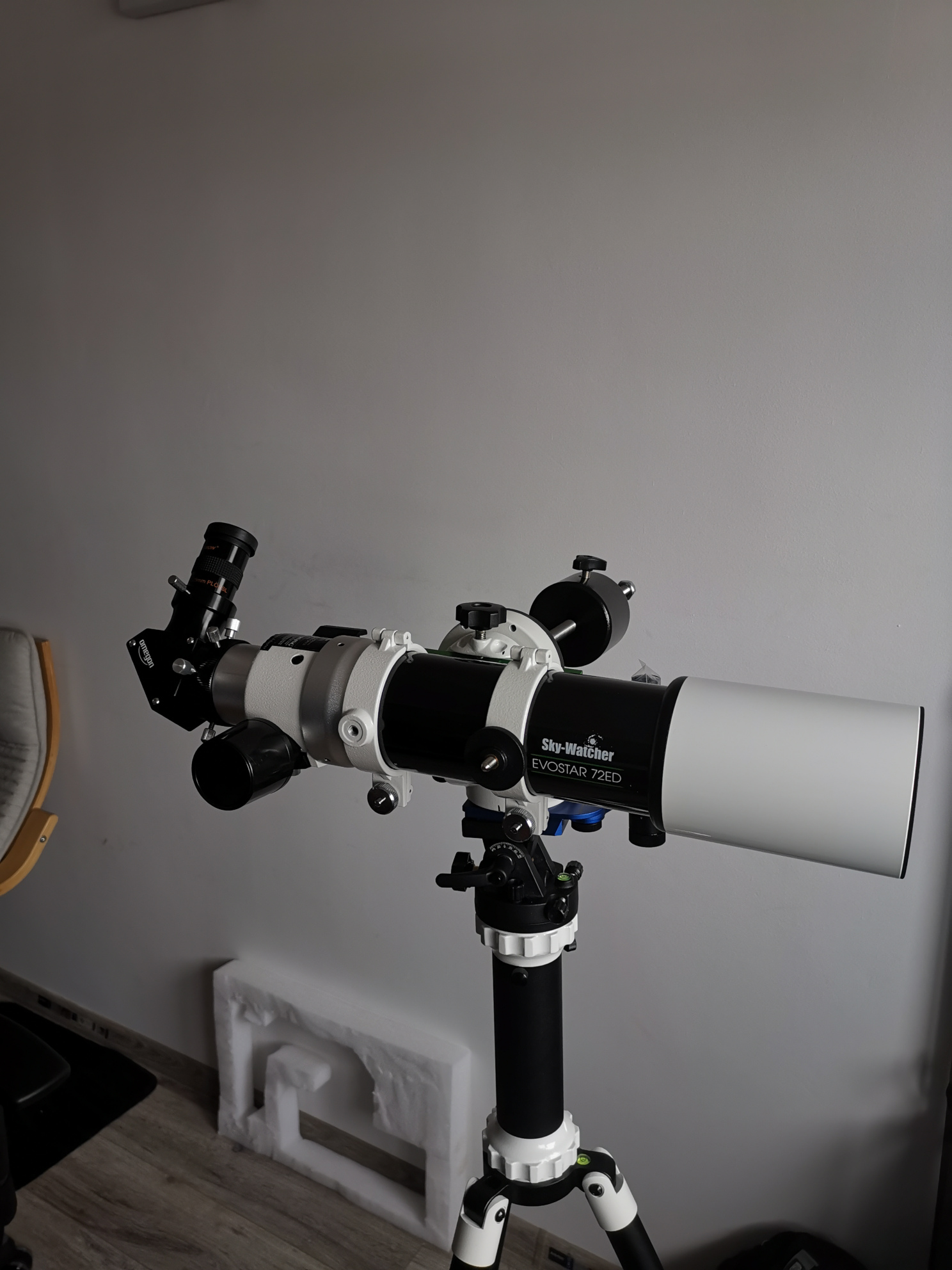

Salutare,
Sunt curios cum echilibrati luneta pe axa de declinatie, mai ales daca are si un DSLR montat pe ea?
Adica ma intrebam ce idei aveti?
Eu m-am gandit la un dovetail putin mai lung ca sa imi permita repartizarea mai egala a greutatii lunetei pe axa de declinatie.
SAGA ED 15x56
SAGA ED 10x42
GunDALF
Data inscrierii: 23 Apr 2017
Mesaje: 3400
Localitate: BR
MesajTrimis: 03 Feb 2021 09:02 Download mesaj
O prinzi la extremitatea sinei. N-o fi foc daca e putin dezechilibrata. Acum, deh, daca pui vreun monstru de dSLR... un body APS-C are de regula pana in 600 g. Nu cred ca pui tu vreun Nikon D6 sau 1DMarkIV...
gpaunescu
Data inscrierii: 01 Sep 2020
Mesaje: 885
MesajTrimis: 03 Feb 2021 09:45 Download mesaj
Da asta a fost si ideea mea de o prinde cat mai mult posibil catre extremitatea sinei. Dar se pare ca nu era de ajuns. DSLR-ul meu e un Nikon D5300, asa cum ai zis de vreo 600-700 grame.
Una din problemele avute era pozitia lunetei de ghidare: am o lunete de 50mm care participa si ea la dezechilibru; Asa ca am mutat suportul deasupra lunetei, ca sa fie mai centrata greutatea.
Astfel, poate sa fie pozitionata spre partea din fata a lunetei, ca sa contrabalanseze greutatea DSLR-ului.
Din ce am citit eu, desi nu e foarte explicit specificat (sunt cam putine postari clare despre asta), o echilibrare proasta poate sa fie o cauza frecventa a erorilor de urmarire (tracking).
Mi se poare normal sa fie asa daca sarcina de lucru a motoarelor nu e uniform distribuita la o rotatie completa pe declinatie sau pe RA. E ca la o masina, cand trebuie sa urcam o panta, acceleram; doar ca motoarele nu pot sa accelereze.
Am cautat cat mai multe setup-uri de astofotografie (search pe Google si am ales sa vad imagini); erau destule la care se vedea din poze ca nu sunt echilibrate.
