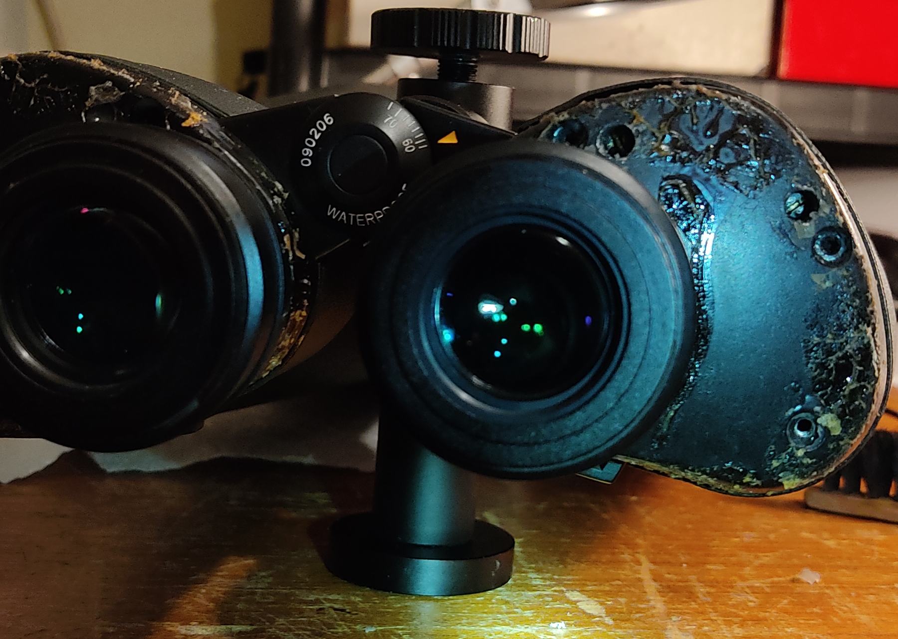

De curand am achizitionat un binoclu similar (TS 20x110 MX) de pe teleskop-express.de din categoria de reduceri, fiind prezentat ca si defect. Pretul de 200 € a fost f tentand deci am decis sa imi asum riscul. Erau 3 binocluri defecte la acel moment vandute cu 200 € (2 de 28x110 si unul de 20x110), toate au fost date in primele zile.
A venit cu valiza de transport si capace pentru oculare si obiective, exterior fara cusur.

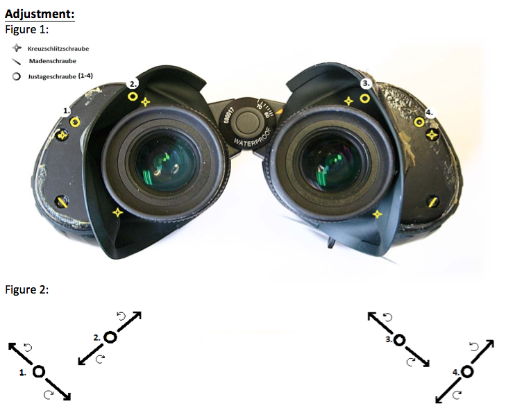

La o prima inspectie am vazut ca nu este colimat deci am incercat sa il colimez din suruburile ascunse sub masca de cauciuc, dar nu am reusit.

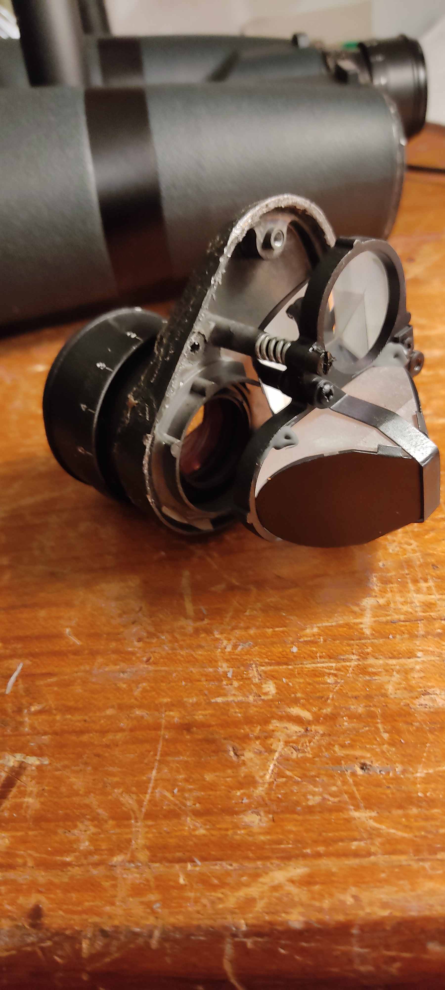

In final am reusit sa il desfac complet si a trebuit sa ii ajustez si suportul de prisme din interior, pentru a avea plaja necesara de reglaj la colimarea din exterior.
Dupa mai multe incercari, am reusit o colimare OK, in sensul ca este colimat perfect pentru distanta mea interpupilara +/- cativa milimetri. Doar in cazul extrem in care departez ocularele peste o marja mai mare decat IPD-ul meu, imaginea devine necolimata.
Per ansamblu imaginea este foarte luminoasa si campul vizual de calitate pana la 80%-90%.
Intentionez sa ii fac o adaptare pentru montura astro si eventual sa adaptez o oglinda first-surface pentru astro astfel incat sa pot sa vad comod la zenit.
Evident in acest moment binoclul nu mai este purjat cu Argon, dar l-am izolat la imbinare astfel incat sa nu fie prea afectat de umezeala.
Atasez cateva imagini pentru a se vedea sistemul de prisme si suruburile de colimare.
 Marime fisier:  233.46 kb
 Vizualizat:  de 5097 ori
 Marime fisier:  239.51 kb
 Marime fisier:  301.6 kb
Mesaje: 9701
MesajTrimis: 28 Mar 2022 15:29 Download mesaj
Probabil de-aia l-au dat ca defect, pentru că mecanica tuburilor este de vină și atunci nu mai ai ce să-i faci, decât cum ai procedat tu: colimat pentru distanța ta. Să-l folosești sănătos multă vreme de-aici încolo!

Nu ma mir ca era decolimat, dupa modul in care e prinsa sania cu prisme....din punctul meu de vedere e slab gandit, ca sa nu zic altceva. Chiar m-a "socat" poza in care apare sania cu prisme, nu ma asteptam la asa ceva avand in vedere pretul si magnificatia mare, mult mai sensibil la eventuale decolimari.

Totuși să știți că acest model, este un model mult mai solid și bine executat decât pare la prima vedere. Sistemul sanie al prismelor este minimal dar își face clar treabă fara probleme, chiar nu trebuia ceva mai complicat sau mai greu. Prismele sunt mari similare cu cele de la Celestron 25x100. Este un binoclu având un raport preț calitate excelent. Modelul in cauză sa decolimat din oarece cauze probabil violente, iar fabricantul ... nu îl mai poate repara in China .... Deci îl dă la reducere.
Am mai zis, oricât de solid ar face fabricantul un astfel de monstru, nu este, nu poate fi folosit la spart nuci. Utilizatorul trebuie sa se poarte extrem de atent cu astfel de binocluri, nu are de ales Shocked
