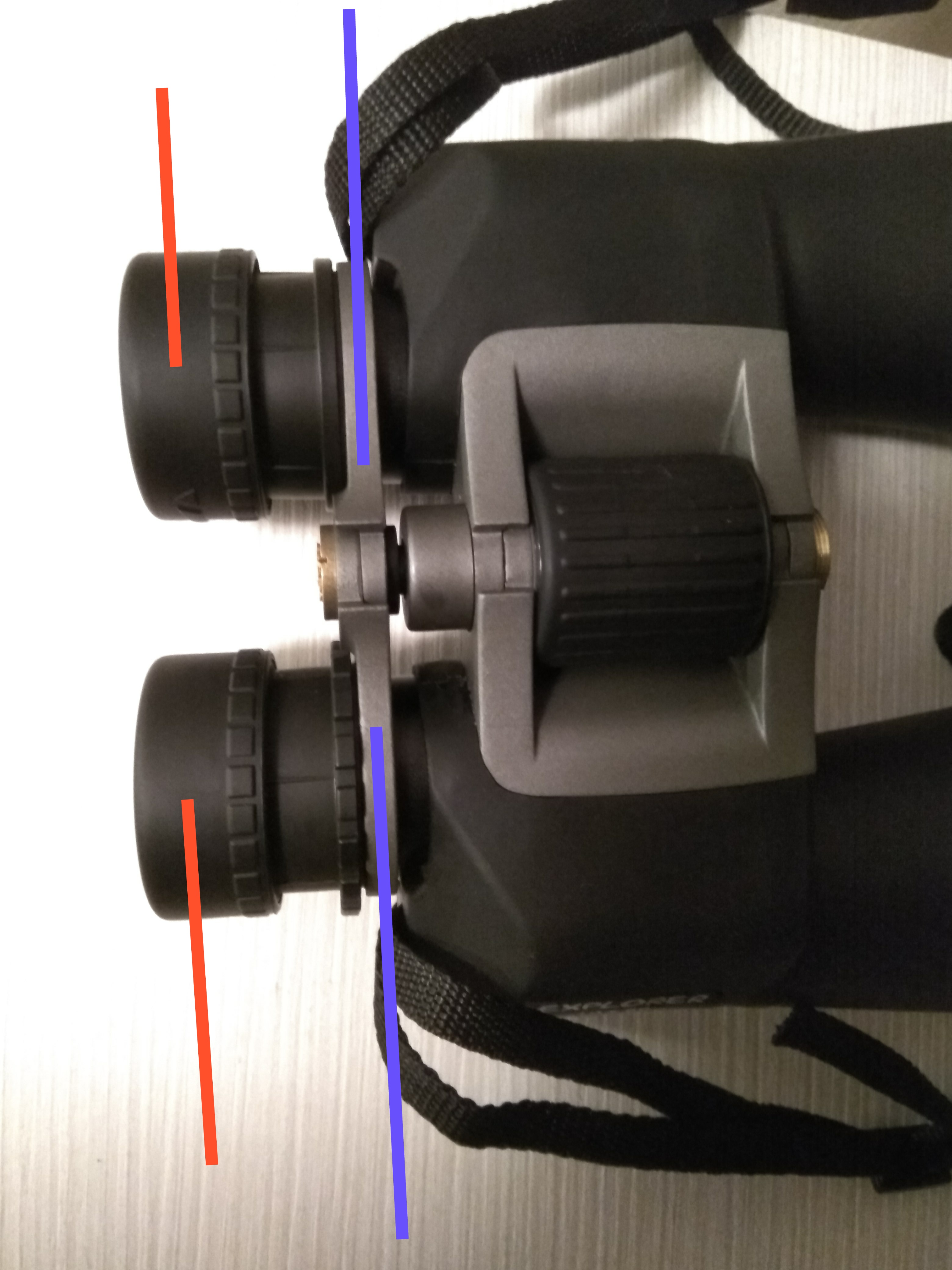

Am uitat sa va spun: acum vreo saptamana, doua cel mult, s-a rezolvat problema binoclului.
Mi-au spus ca era usor decolimat; binoclul a fost inlocuit, mi-au trimis unul nou.
Impresii: "rola" pt.focalizarea centrala merge mult mai usor. Poate fi de bine sau poate fi de mai putin bine, cand prinzi binoclul cu degetele prin zona aia, poti sa-l defocusezi destul de usor.
Acum...desi nu cunosc denumirea specifica pieselor care compun binoclurile, sper sa ma fac inteles in continuare. Deci:
Dupa puntea centrala, cu focalizarea centrala, urmeaza o tablita din 2 parti, care uneste bratele/tuburile ocularelor.
Aceasta tablita are un mic joc inainte-inapoi. Mic inseamna 1-2 mm., in functie de focalizare
Ocularele (sau ai bine zis tuburile acestora, cele cu cupele de ochi) au de asemenea un mic joc, dar nu inainte-inapoi, ci sus-jos. Tot asa, 1-2 mm., variaza dupa cum sunt extinse sau retrase cupele ocularelor si de pozitia focalizarii.
Mai precis, ocularele stau intr-un tub scurt care "imbraca" tubul mai lung. Jocul are loc intre cele 2 tuburi si e prezent atat pe ambele canale,stang si drept.
Rotita pentru reglajul dioptriilor se misca de asemenea f.usor si are joc inainte-inapoi.
Poate n-or fi bine infiletate, insa nu am curajul sa desfac surubul central ca sa verific ce e in zona ocularelor. Nu merita, nu sunt sigur ca il mai pun la loc, iar imaginea nu are de suferit, cu toate aceste mici inadvertente mecanice sesizate.
Joc Inainte-inapoi insemna pe directia obiectiv-ocular.
Jocurile sesizate pot fi deranjante doar daca binoclul ar pierde focusul. Nu este cazul, poate doar un pic mai multa atentie la prinderea in maini a binoclului in timpul utilizarii.
De asemenea, lucrul de care m-am temut cel mai mult cand am vazut ca are jocuri, si anume pierderea colimarii in timpul utilizarii, nu s-a intamplat.
Cu toate acestea, sunt multumit, binoclul imi pare in regula, l-am folosit de vreo 2-3 ori mai serios (iesire in parc, mai lunga durata) si de mai multe ori scurt, din casa, de la geam (geamul deschis, nu prin geam).

Nu știu dacă am înțeles exact, dar pare că cele două brațe portoculare nu sunt strânse bine. Culmea e că acest defect l-am întâlnit tot la un Lacerta Explorer dar 12x50. Înainte de orice poate mai bine faci o poza și desenezi pe ea exact. In mod normal nu trebuie sa existe nici un joc, in nici o parte a echipamentului.
Daca am identificat corect problema, ea se poate rezolva ușor. Totuși până nu ne lămurim , nu interveni încă!
Și încă ceva, la căldură în casă, focusul se mișcă mai ușor, afara la frig mai greu, din cauza vaselinei.

La primul binocli, focuserul s-a miscat greoi inca de la inceput. Am avut termen de comparatie, altfel as fi crezut ca toate binoclurile sunt asa.
In poza atasata, dungile rosii si albastre idica zona si piesele cu joc.
Tuburile port-oculare (dungile rosii in poza) se misca inainte-inapoi si imping la randul lor bratele metalice (dungile albastre in poza).
Si nu vorbesc de miscarea de rotire pentru extinderea cupelor!!!
Nici vorba sa intervin asupra binoclului fara sa stiu ce e de facut.
Daca spuneti ca e doar o chestie de infiletat, da, altfel nu ma bag.
Multumesc.

Ma-ntreb daca in zona centrala, acoo ude se intanesc, pe ax, bratele metalice (cu albastru inpoza atasata anterior) nu lipseste vreo saiba sau, daca exista, nu e subdimensionata la grosime?
Tinand cu degetul, pe centru, bratele metalice in pozitie mai fixa, se reduce mult si jocul din oculare, de fapt din tot ansamblul.
Ceea ce ma face sa cred ca jocul este acolo ude se intalnesc bratele, deci intre brate si axul central.
Multumesc.
darkgotic
Data inscrierii: 29 Aug 2012
Mesaje: 80
MesajTrimis: 12 Mar 2018 23:40 Download mesaj
Incearca sa inlocuiesti surubul ce tine portocularele cu unul mai lung putin.
dan.smarandoi
Data inscrierii: 10 Iul 2007
Mesaje: 135
Localitate: Barcea-Galati
MesajTrimis: 12 Mar 2018 23:43 Download mesaj
Desfacut surubul ala galben din centru,pus o saiba potrivita si strans bine inapoi surubul.

Deci cele două portoculare au joc intre ele. Ciudat este că îți lipsește căpăcelul de plastic care este exact peste șurubul care trebuie strâns....cel central din alama. Atenție , mai întâi trebuie să slăbești siguranța acestui șurub! Este un șurub foarte fin in laterala suprafetei șurubului mare. Respectiv pe șurubul mare sunt 2gauri mari simetrice și o gaura mai mica asimetrica. In gaura mica este un șurubul de siguranță. După slăbirea lui strangi mai bine șurubul mare folosindu-te de cele 2 gauri mari simetrice. Strangii binișor , dar nu în disperare, cat sa elimini jocurile. Apoi strangi șurubul de siguranță. Apoi relipesti cu prenadez ornamentul de plastic cu gradații de distanta interpupilara. Montarea unei șaibe suplimentare intre cele două brațe presupune scoaterea a cel putin un portocular, respectiv pierderea instanta a gazului inert.
dreammer54
Data inscrierii: 09 Feb 2014
Mesaje: 371
Localitate: Barlad
MesajTrimis: 13 Mar 2018 18:01 Download mesaj
Multumesc tuturor.
Am rezolvat problema...cel putin partial, dar diferenta e semnificativa.
Doar strangerea surubului nu a ajutat prea mult.
Asa ca am facut o saiba din tabla de doza (suc, bere...eu am avut Pepsi...) si am pus-o langa saiba existenta.
Mda...a trebuit sa scot portocularele.
Dar acum bratele nu mai au nici un pic de joc intre ele.
De ce am zis, insa, ca problema e rezolvata partial: pentru ca a ramas un joc mic, a ansamblului portoculare-brate, pe directia obiectiv-ocular.
L-am indreptat slre un bloc aflat la vreo suta de metri departare si e ok, imaginea pare la fel ca inainte.
Deci nu am stricat nimic. Smile
Multumesc inca o data.
L.E.: capacelul de plastic, cel gradat cu distanta interpupilara, nu a fost lipit bine si a cazut destul de repede.
Il am, dar nu l-am lipit (inca) pt.ca nu l-am considerat important si nici necesar. Dar il voi lipi la loc, sper corect (la gradatia distantei IP ma refer).
L.L.E.: am lipit si capacelul. Nu sta fix, se roteste cu vreo 2-3 grade, bine macar ca nu cade...
