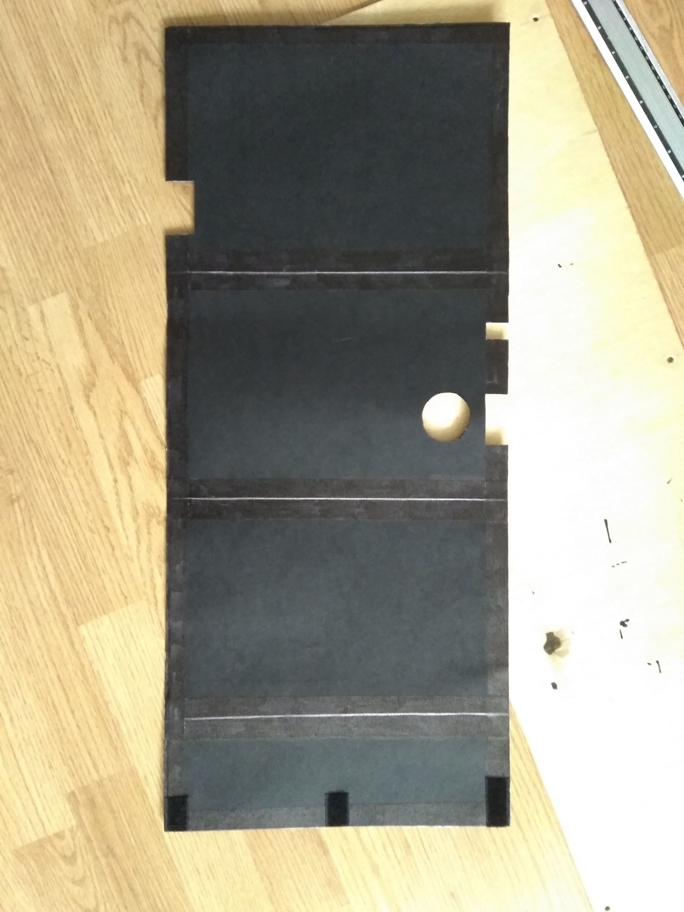

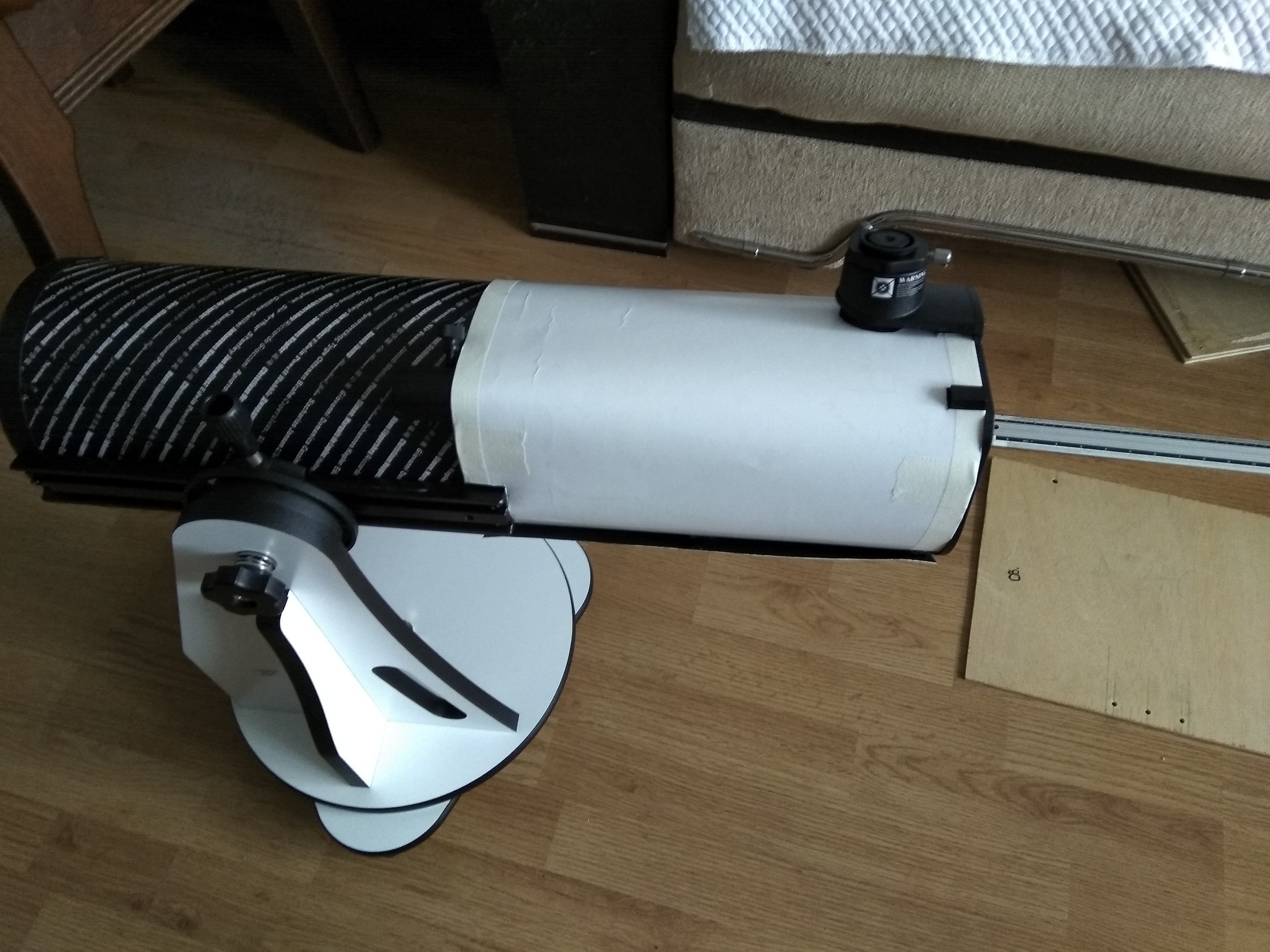

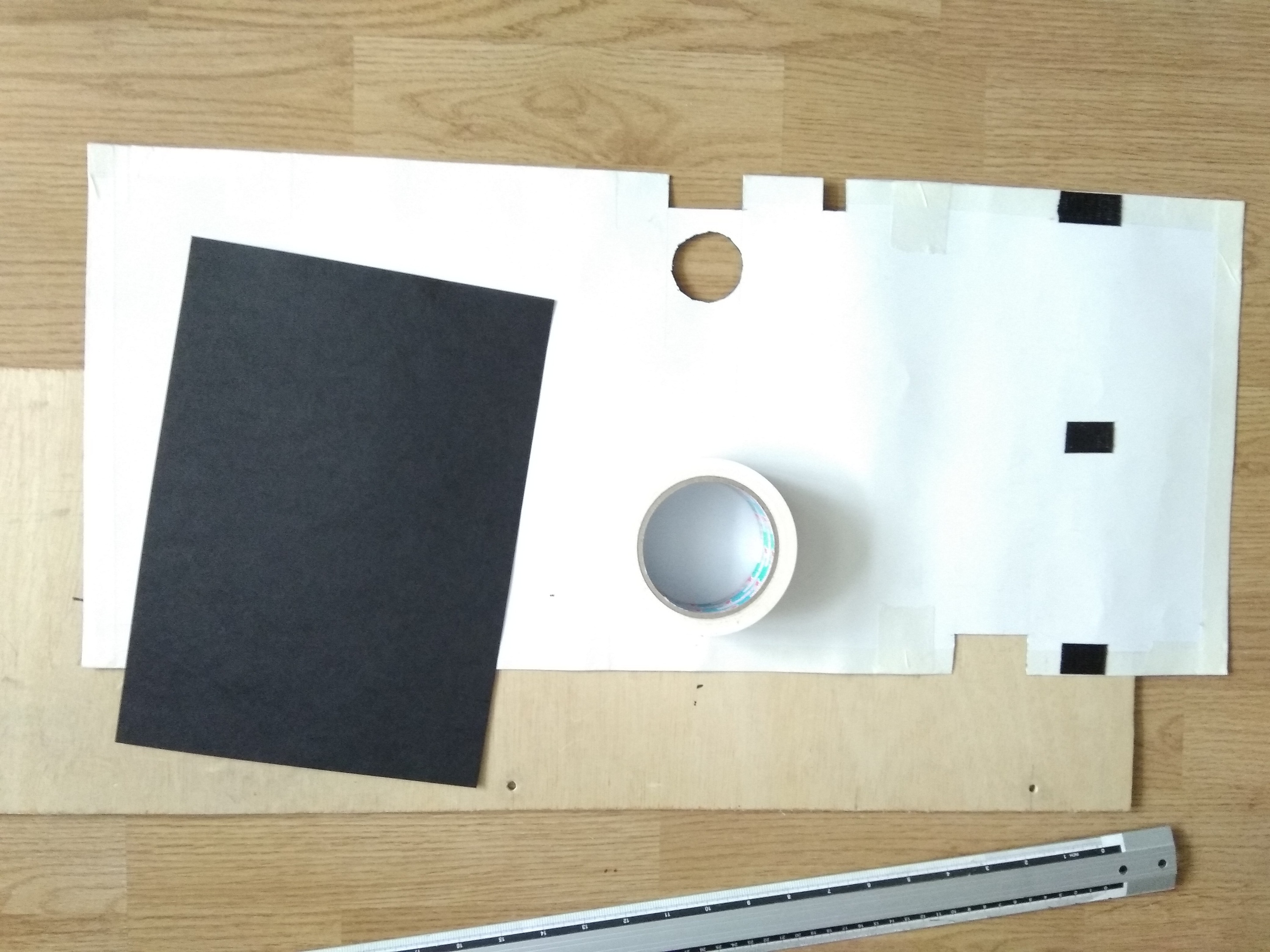

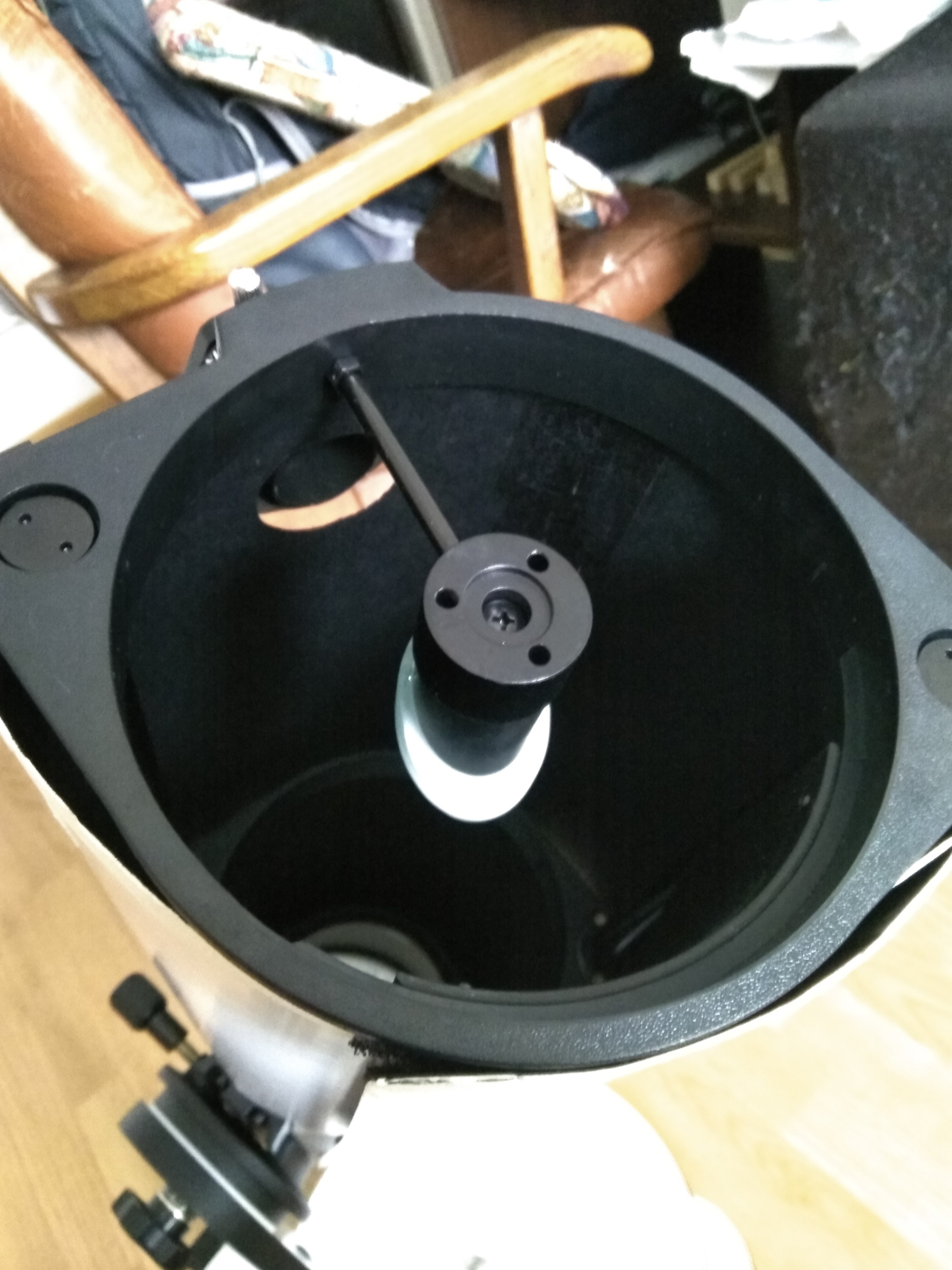

O coala mare de carton simplu, cateva coli A4 de carton negru mat, banda scotch de hartie, marker negru permanent, scai autoadeziv.
La umezeala probabil cartonul va avea probleme.
Mai tarziu, o sa caut ceva gen covoras de yoga/burete subtire/plastic subtire negru mat/etc.
Pana atunci...sa plece norii de pe cer!!!

Ai inceput optimizarea telescopului , felicitari !

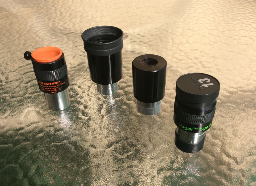

Chiar daca a cam trecut ceva timp in care din motive de disponibilitate am rasfoit numai pasiv site-ul imi permit sa adaug ca este un instrument foarte bun pentru portabilitatea si calitatea optica a unui ansamblu optic F/5.
Dupa mai bine de un an si jumatate de la achizitionare pot spune ca cele mai bune rezultate le-am avut la Luna, Andromeda, Veil, Dumbell, Ring si Orion Nebula la magnificatii cuprinse intre 65x (10mm) si 26x(25mm) cu filtre UHC-S (Baader), OIII si CLS (Astronomik). Nu il recomand pentru planete din pacate, nici macar cu Barlow din cauza distantei focale mici a oglinzii, cel putin asta este parerea mea.
O surpriza placuta vei avea la stele duble folosind oculare ortoscopice. Sisteme precum Dubbe, Alcor, Mizar A si B, Eps Lyrae sau Albireo pot fi separate foarte clar intre 65x(10mm) si 108x (6mm). Aici recomand filtrul OIII care taie mult din turbulente si poluare luminoasa. Simularile le poti face in Stellarium iar orice iesire la un cer negru va merita din plin.
In rest e bine sa-l colimezi (cel mai usor cu colimator laser) dupa acomodarea termica (aprox. 30 min.) la fiecare folosire deoarece am observat ca isi pierde frecvent colimarea la extinderea tubului.
Spor la observatii, sa-l folosesti sanatos si cer senin !

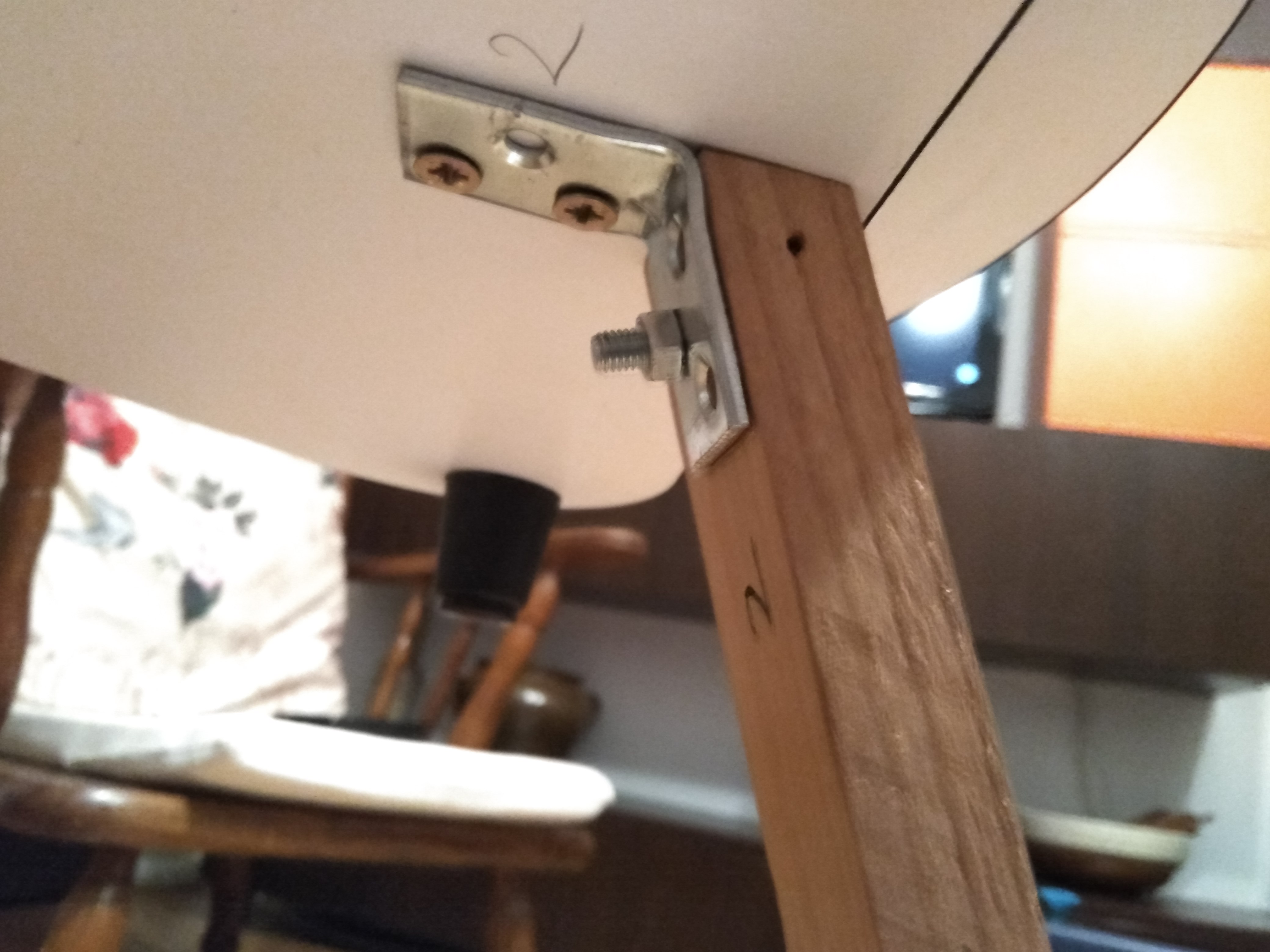

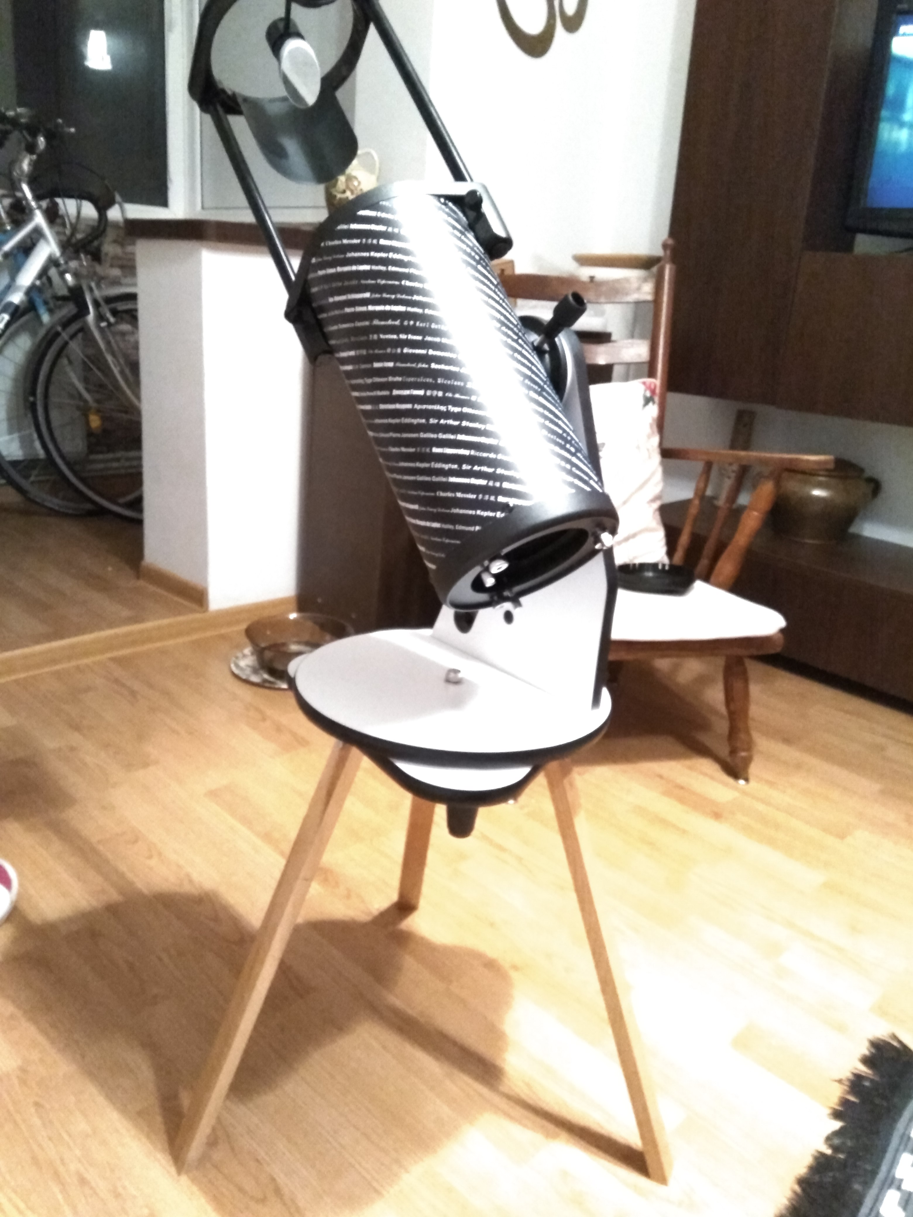

Si acum, poze cu ce am mai facut in seara asta. Picioarele sunt detasabile si foarte usoare (cires, 30x17-18 mm., lungime de 450 mm.).
Maine cumpar 3 rigle de lemn sau de aluminiu din care voi forma triunghiul trepiedului. Asa cum e acum, vibreaza putin.
Si niste cauciuc, sa-l pun intre montura dobson si picioare. Pe asta il iau de la sanitare (mansoane de cauciuc din care cineva, aici, dbird daca imi amintesc bine, a facut cupre pentru ocularele binoclului).
Si, daca tot nu sunt multumit, mai pot sa lipesc, de o parte si de alta a picioarelor, cate o placuta de placaj (lipita direct pe PAL-ul de la montura).

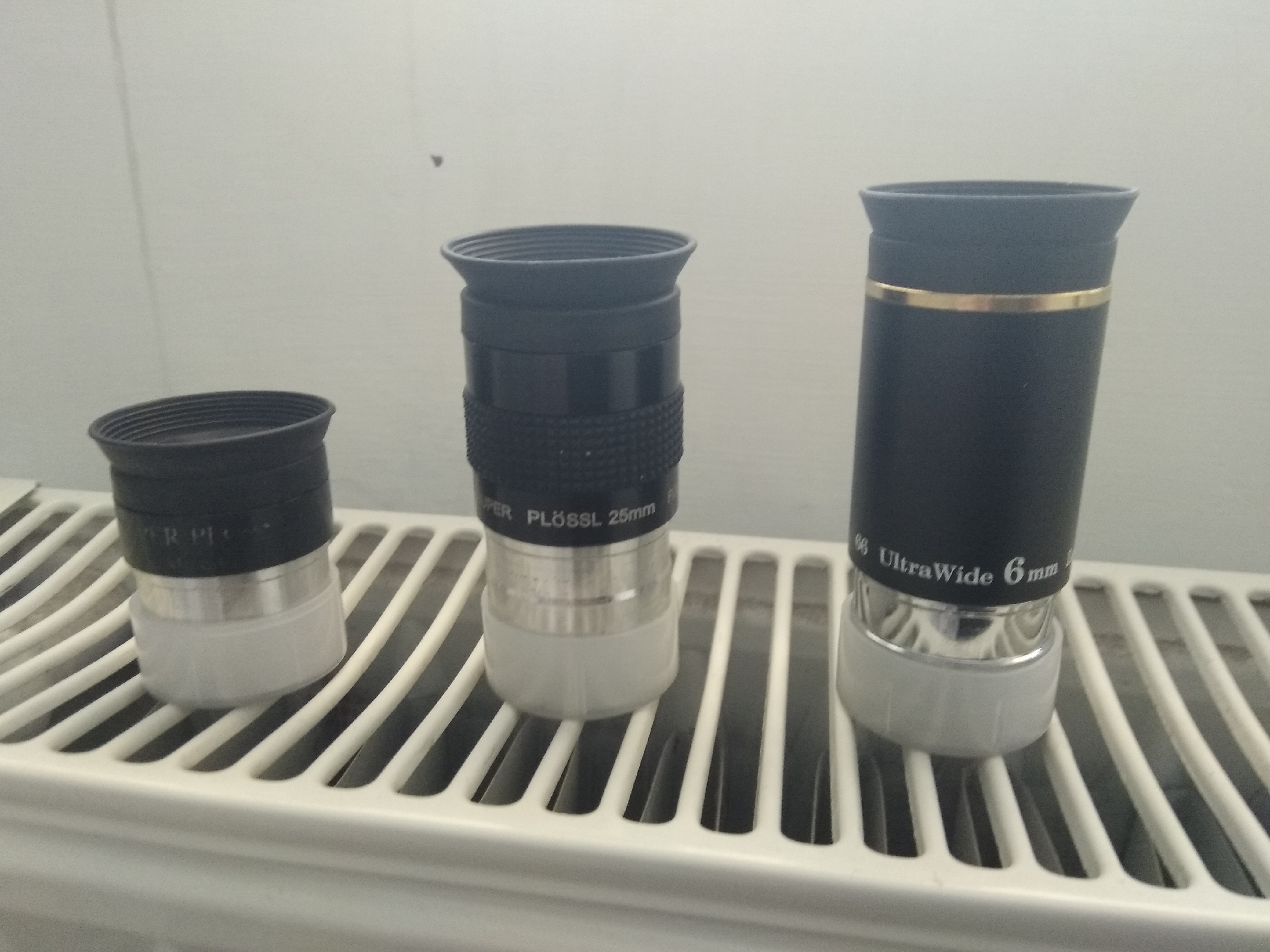

E devreme pentru achizitie de ocular, nici nu am apucat sa vad ce poate telescopul/oglinda, daar...as vrea sa fiu informat/sunt curios.
Deci, ce am in prezent: reflector 130/600, parabolica; oculare 25 mm., 10 mm.si 6 mm.Gold UWA.
Aproape suficiente ocularele, dar ma gandesc ca poate as vrea un pic mai mult pt.Luna si planete. Totusi, parca nu m-as lacomi la 200x sau peste...Cred ca 160x ar fi decent.
Asadar, ar fi vorba de un ocular de 4 mm. Sau un barlow, ma gandeam la acesta: http://www.skywatcher.ro/Baader/barlow_Q.htm.
Apar 2 nelamuriri:
1. Am inteles ca ocularul de 6 mm.pe care il am are deja incorporata o lentila barlow.
2. Cu barlow de 2,25 si ocular de 6 mm, as ajunge pe la 240x. Hmmm...in primul rand, nu stiu daca oglinda duce atata, in al doilea rand nu vreau sa-l pot folosi exceptional, doar in conditii aproape ideale de cer.
De aceea consider ca 160x ar fi mai rezonabil, putand fi folosit mai des, in practica.
Barlow, am zis de care as vrea.
Oculare de 4 mm.ar fi unul din acestea doua:
http://www.astrovest.ro/site/index.php/ocu...a-3-detail
https://www.telescoape.ro/ocular-skywatche...ecificatii
Pe care l-ati alege dintre cele doua?
E mai bine sa iau un ocular de 4 mm.decat un barlow, avand in vedere ceea ce am scris in postul asta?
Eu inclin spre ocular, dar va rog sa ma lamuriti daca e de preferat barlow.
Cred, totusi, ca la 6, 10 si 25 mm. nu se mai pune problema de "dublat" nr.ocularelor prin achizitia unui barlow.
Va multumesc.

Ocularele pe care le ai ar fi completate bine de un ocular de 18mm, respectiv unul de minim 40mm ca sa cuprinzi integral Pleiadele sau cat mai mult din Orion. E bun si un Barlow dar restrange destul de mult campul vizual, de multe ori cu limitare on-axis, fara sa mai vorbim de conditiile de seeing si transparenta urbane unde ai evaluat destul de bine 160x ca magnificatie maxima pentru instrumentul in discutie.
Ai grija la "microbul" colectiei de oculare (identic cu cel al obiectivelor foto) unde te asteapta tentatii de urmatoarele feluri:
- oculare de camp larg : TeleVue (Nagler, Delos, Etos), Pentax XW, - trei din astea costa cam cat o masina second hand (ai si variante mai ieftine dar cu scaderea de calitate aferenta);
- pur si simplu pentru ca se poate: https://www.handprint.com/ASTRO/ae5.html - aici ai deja avansul la "prima casa" Smile ;
- daca iti va placea un bionoviewer atunci te poate astepta asa ceva:
http://www.pbase.com/image/125969409 - no comment Smile ;
Ultimele doua exemple de mai sus au destul de multi practicanti si depasesc cu mult necesarul observational intrand in categoria colectionarilor cu buzunare adanci. Multe din ele nu reflecta neaparat averi fabuloase fiind acumulate de-a lungul a multor ani de observatii. Personal nu cred ca aici poate fi stabilita vreo limita.
Eu iti recomand sa incerci ocularele pe care le ai, sa le stabilesti limitele in conditiile instrumentului tau si cel mai important sa iesi in afara orasului ca sa incerci un cer negru, chiar si un cer rural la modul cel mai accesibil si abia apoi sa te gandesti daca mai ai nevoie de alte chestii. Oricum e bine sa investesti in filtre deoarece in conditii urbane fara filtre UHC sau OIII nu prea faci mare lucru la DSO si iti vor fi utile si in conditii de cer negru.

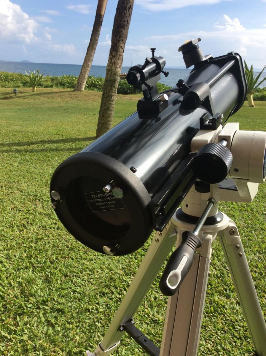

Atasez din topicul mentionat ,trei telescoape , toate trei sunt cu apertura de 130mm F/5 dar optimizate.
Telescopul lui SteveG este ''Ares'' , similar cu One Sky.
Imi plac monturile/ trepiedele lui ''clearwaterdave'' si al lui ''brotherbrown831''.
Cel al lui ''clearwaterdave'' are picioarele confectionate din carje.
In ultima poza vedem ocularele lui SteveG ,vad ca el s-a oprit la 110x.
Nu vad de ce , daca optica e buna.
La nevoie ,eu am folosit grosismente exagerate de pana la 346x (orto 5mm+Barlow2x) dar in mod normal , ma multumeam cu un grosisment maxim de 232x (Plossl 7.5mm+Barlow2x).

Despre oculare, in poza atasata se vede ce aveam deja, inainte sa-mi cumpar telescopul - si anume, de la stanga la dreapta:
10 mm.Skywatcher Super Plossl, 52 grade
25 mm.TS Super Plossl luat de la un coleg de pe acest forum, 52 grade
6mm.UWA Gold...66 grade
Pana sa vina vremea buna si sa le vad in practica pe telescop, inteleg ca primele doua oculare sunt decente, chiar si pt.f/5.

Pana la urma, observatii se pot face si cu oculare Super dar nu pe telescoape F/5.
Vad insa ca ai oculare bune Plossl , nu vad de ce le-ai schimba, esti bine dotat.
Cel mult , ai mai avea nevoie de un Barlow bun de maxim 2x.
Dupa cum arata , ocularul de 6mm are un grup divergent la intrare si astfel asigura un camp mai mare.
Aceasta insa nu-l va impiedica sa lucreze bine cu un Barlow.
