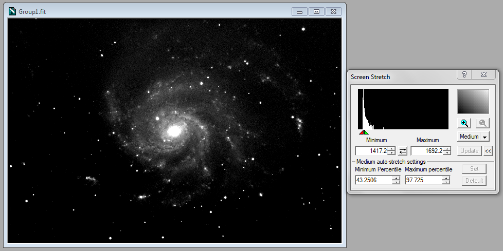

Imi permit sa intervin si eu aici cu o intrebare, profitand de faptul ca nobody a adus vorba despre histograme si de faptul ca s-a propus mai demult ca sa aprofundam / disecam un pic mai atent (pentru noi incepatorii) partea de prelucrare de imagini.
Va prezint mai jos doua imagini produse din aceeasi serie de expuneri de luminanta, luate de aici (http://www.ccdware.com/support/help.cfm - CCDStack Tutorial Sample Files).
Prima este cea gasita in fisierele respective in folderul LRGB.
A doua este scoasa de mine prin stacare cu MaximDL.
Diferentele sunt sesizabile si cu ochiul liber dar histograma este revelatoare.
Intrebarea este cum s-a ajuns la astfel de diferente si/sau cum pot transforma poza mea intr-una similara cu cea de referinta.

MesajTrimis: 25 Mar 2012 12:56 Download mesaj
salut
cea de-a doua (capture2) este o expunere normala, un fits liniar
Prima (capture1) este ne-liniara , adica a suferit un proces de "histogram stretching". Fie printr-un proces automatizat gen DDP, fie manual, cu levels/curves

MesajTrimis: 25 Mar 2012 15:04 Download mesaj
Ok. Informatia este un pic ermetica pentru muritori.
Putem detalia un pic?

MesajTrimis: 25 Mar 2012 16:26 Download mesaj
Sunt foarte bune observatiile lui Vlad.
As mai adauga ca imaginile surprind si o operatiune care este in curs de desfasurare (limitarea valorilor minime si maxime de intrare), ceea ce duce doar la confuzie.
Prin acea limitare selectezi portiunea care te intereseaza sa fie vizibila. Acea portiune este extinsa pe toata "histograma". Restul se pierde (se innegreste sau se "arde").
La prima imagine, ai taiat destul de multa informatie utila. Histograma este un pic dezechilibrata, dar asta depinde de ceea ce vrei sa scoti in evidenta. Ai "ars" nucleul si ai innegrit (sters) bratele galaxiei.
A doua imagine arata mult mai bine ca tonalitate. Mai putin zgomotul de pe brate, dar aia este alta poveste.

MesajTrimis: 25 Mar 2012 17:24 Download mesaj
Exista mai multe ghiduri online care explica in mod profesional ce este o imagine liniara, ca sa poti sa intelegi in detaliu.
Practic insa toate fits-urile originale asa cum sunt salvate pe hard, imediat dupa expunere, sunt in format liniar. Fiecare pixel din imagine este redat conform numarului de de fotoni pe care i-a acumulat camera. Tocmai d-aia in 99% din cazuri, fiind vorba de imagini astronomice, se "vede" neagra atunci cand vizualizam tot rangul dinamic.
Cand faci "non linear stretching" inseamna ca modifici aceste valori: scoti galaxia in evidenta, mai intuneci fondul, protejezi centru galaxiei ca sa nu se arda, protejezi stelele de saturatie etc - cu alte cuvinte, valoarea pixelui se schimba si nu mai corespunde exact cu cati fotoni a inregistrat
Imaginile postate de tine sunt cu Maxim DL .- in "filters" ai un filtru care se cheama "DDP" (Digital Development" ), este un exemplu de asa ceva, este facut sa scoata in evidenta zonele mai slab expuse fara sa piarda semnalul din cele mai puertnic expuse - un fel de HDR. Imaginea ta pare sa i se fi aplicat acest filtru. Nu merge insa intodeauna bine, de fapt de cele mai multe ori o sa-ti iasa mai bine daca faci tu manual.
Practic, de fiecare data cand procesezi o imagine, faci "non linear stretching" - o forma mai englezita de a zice ca tragi de histograma.
