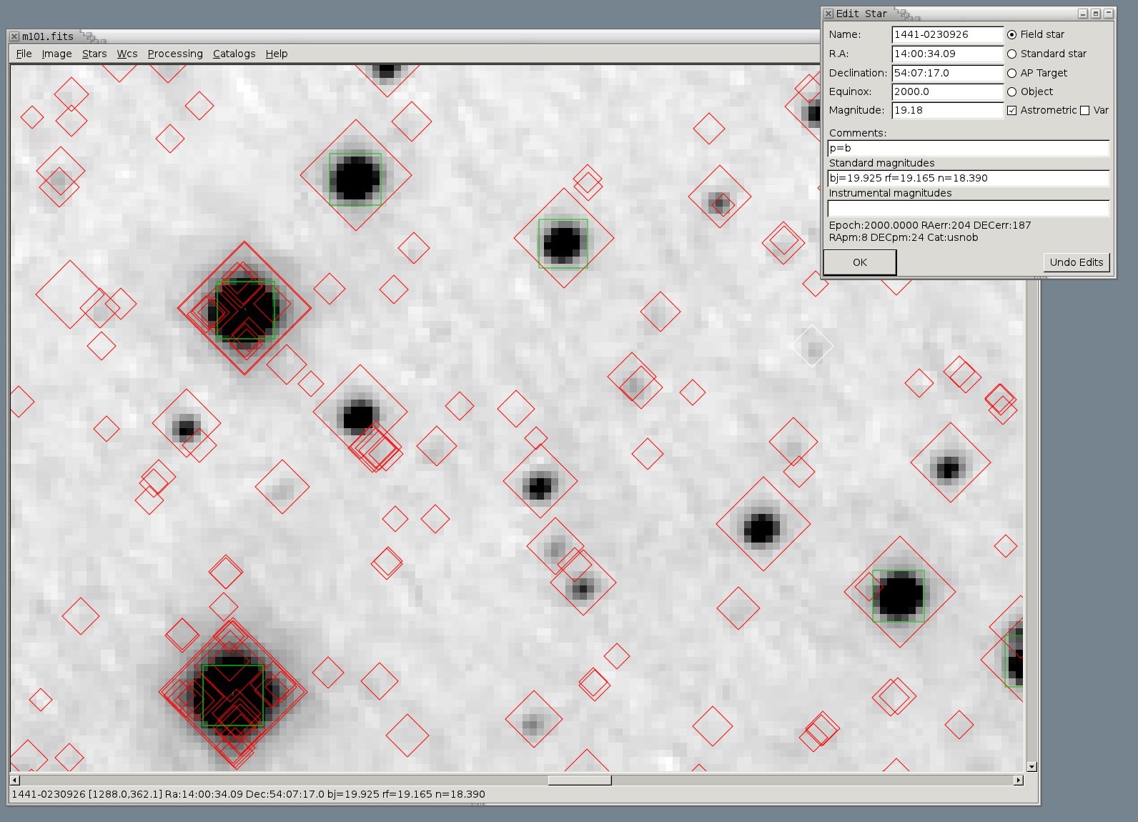

Poza e cu UV/IR-cut sau clear ? Am gasit in USNO-B cateva stele care au mag. 19-20 in B si R, dar ceva mai mici (18-19) in IR. La mag. 18 as zice ca detectia e sigura, foarte probabil si 19.
Programul este gcx (linux), cu niste fix-uri pe care le am doar eu deocamdata Smile
Steaua e cea marcata cu alb invizibil
 Marime fisier:  281.6 kb
 Vizualizat:  de 4798 ori

Este vorba de UV/IR Cut Baader.

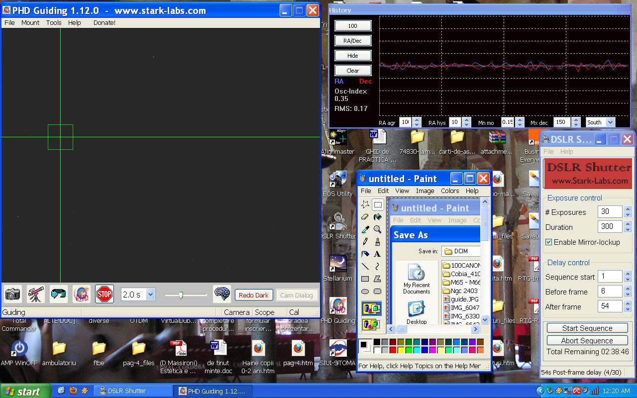

Dom'le eu m-am tinut de cuvant - pentru a face o poza in echipa LRGB ... in prima zi cu cer senin am purces la drum si daca la jumatatea noptii nu ma trimiteau acasa norii scoteam mai mult.
Am 9X5' light , 37x5' dark, 20 flats, 20 bias - eq6 pro, Newton 200, Canon 500Da - temp 0 grade.
Daca cineva mai are initiativa pentru inca 2 ore ( este bine venit) si mai face poze RGB le adaug peste cele 45 de minute ale mele si cu cele 5 ore de luminanta ale lui Emil vedem ce iese.
Am marfa de calitate - ghidaj/tracking si postez o imagine cu graficul din PHD.
In cateva zile, saptamani postez rezultatul combinat.
Tracking M101
 Marime fisier:  676.61 kb
 Vizualizat:  de 4685 ori

ce luneta si camera folosesti pentru ghidaj?
