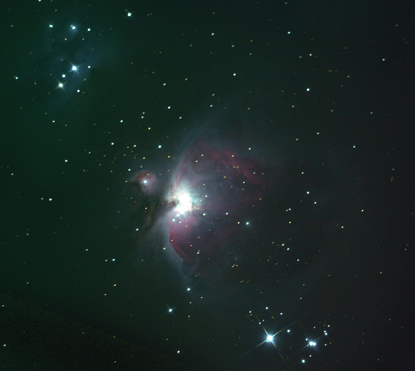

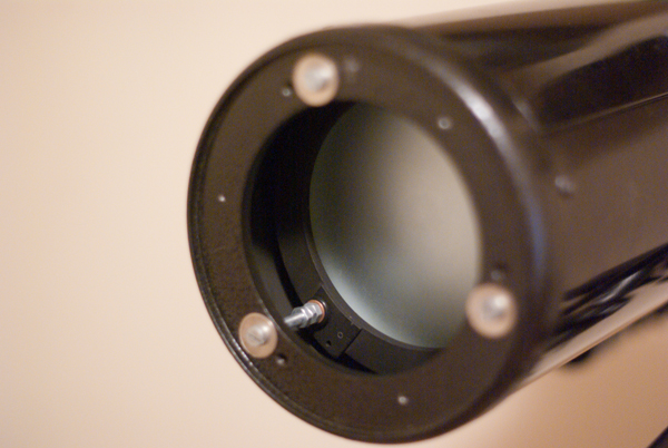

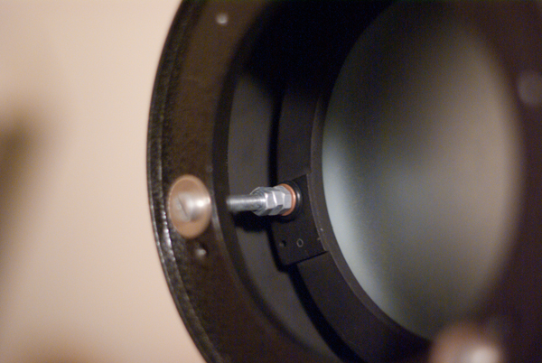

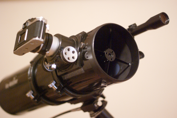

Am rezolvat pana la urma fara tiganeala, macelarit tubul, desfacut focuser... Am deplasat oglinda principala mai in fata cu niste distantiere obtinand astfel un 130/600mm astrophoto ready Twisted Evil Atasez cateva poze inclusiv prima lumina de la stele capturata prin el Smile

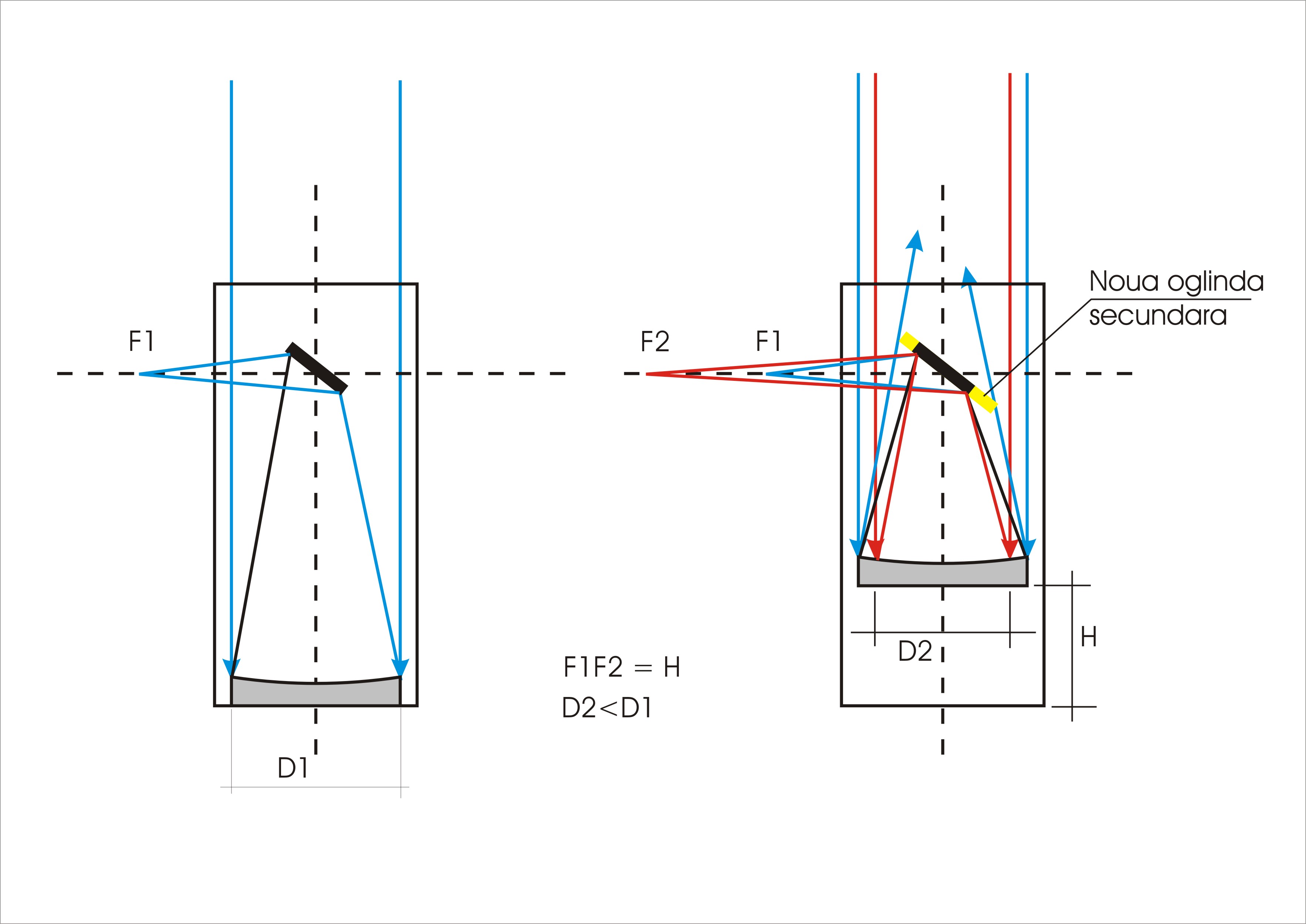

Prin delpasarea oglinzii principale nu s-a modificat cu nimic distanta focala. Ea este tot 650 mm si nu 600 mm. Altceva se poate modifica - apertura. Fenomenul este asemanator ca la montarea unei diafragme pe obiectivul unui refractor. Oglinda secundara risca sa nu mai "cuprinda" toata lumina captata de oglinda principala. In mod normal operatia ar trebui sa includa si schimbarea secundarei cu una mai mare (sunt metode de calcul). Ceea ce ai obtinut in prezent este un reflector d/650 unde d<130. Laughing

Poza e facuta cu pentaxul pe film din poza 3?
Stefan Angelescu
Data inscrierii: 20 Iun 2010
Mesaje: 96
MesajTrimis: 22 Noi 2010 14:49 Download mesaj
Da, aveti dreptate, nu am gandit-o eu prea mult Smile Multumesc de corectare.
Nu e trasa pe film, MX-ul e pus doar de amorul artei.

Uite cam ce se poate intampla daca se modifica pozitia oglinzii principale. Pentru a capta lumina de pe toata principala se mareste corespunzator secundara. Laughing

Da, normal pentru ca se mareste diametrul conului de lumina. Momentan il las asa sa ma si bucur de el Smile Urmatoarea modificare e motorizarea focuserului, dar aia in alt thread Smile

Ai ridicat oglinda doar cât era nevoie? În poză pare mult.
Stefan Angelescu
Mesaje: 96
MesajTrimis: 24 Noi 2010 04:08 Download mesaj
Putin peste cu vreo 2 cm, oricum cred ca, compenseaza prin faptul ca tubul focuserului nu mai obtureaza atat de mult fiind mult mai sus in focuser. Poate nu pare mult dar tubul unui Crayford coborat pana aproape de secundara pe un 130 haleste aproape un sfert din diametrul tubului. Oricum comparand langa un 200/1000 expunerile la m42 nu sunt cu foarte mult mai diferite in timpi de expunere, asa ca ochiometric estimand e pe aproape. Atasez si 2 cadre direct din camera neprelucrate trase cu 130 si 200, seeing-ul putin mai prost atunci cand am tras cu tubul de 130. Expunerile au fost asa: 130=64 sec, 200=30 sec
