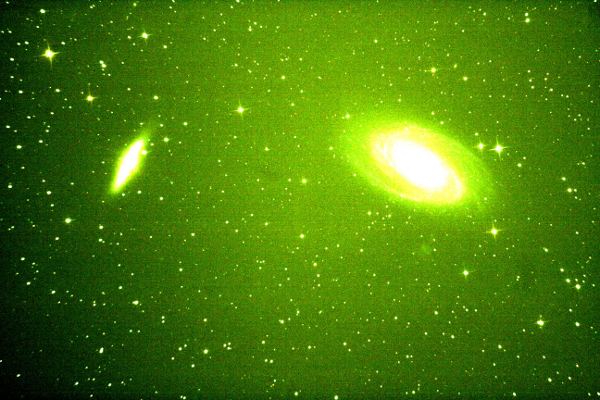

@Emil: Focuserul e destul de solid, e un crayford de 2"; sta afara din tub <1cm ca sa obtin focus cu camera si nu am nici un fel de alta extensie (i.e. camera nu "atarna"). La ochi, nu mi s-a parut ca ar flexa. O sa ma uit daca nu cumva adaptorul poate fi fixat si stramb in focuser (am o banuiala).
Singura chestie pe care eu reusesc sa o vad la stelele din colturi e ca efectul de coma pare mai putin pronuntat in partea dreapta (in special sus) si mai nimic referitor la focus.
Cam asa arata un cadru, cu contrastul exagerat. Daca senzorul nu ar fi in plan, nu ar trebui sa am un gradient liniar mai pronuntat ? Ar explica o mica problema de colimare ceea ce vedeti?

Faptul ca ai coma asimetrica indica destul de sigur lipsa paralelismului intre senzor si planul focal. Este o problema foarte des intalnita si relativ dificil de rezolvat.
Vignetarea asimetrica si gradientii, probleme des intalnite si ele, se rezolva relativ simplu tragand, pe langa "lights" si "darks", si cadre "flat". Atentie sa nu miscam camera intre expuneri pentru ca atunci cadrele light/dark/flat nu se vor suprapune si finalul va fi o mare "varza".
Cauza asimetriei vignetarii ar putea fi tot cea de mai sus (lipsa paralelismului).
In rest, in opinia mea, imaginea arata foarte bine si cred ca autorul ei trebuie sa se simta incurajat de rezultat.
Felicitari !
Very Happy
Edit: acum am vazut ca lucrezi la f/5. Atentie mare de tot la colimare si, in plus, cred ca trebuie sa te gandesti serios la achizitionarea unui corector de coma.
