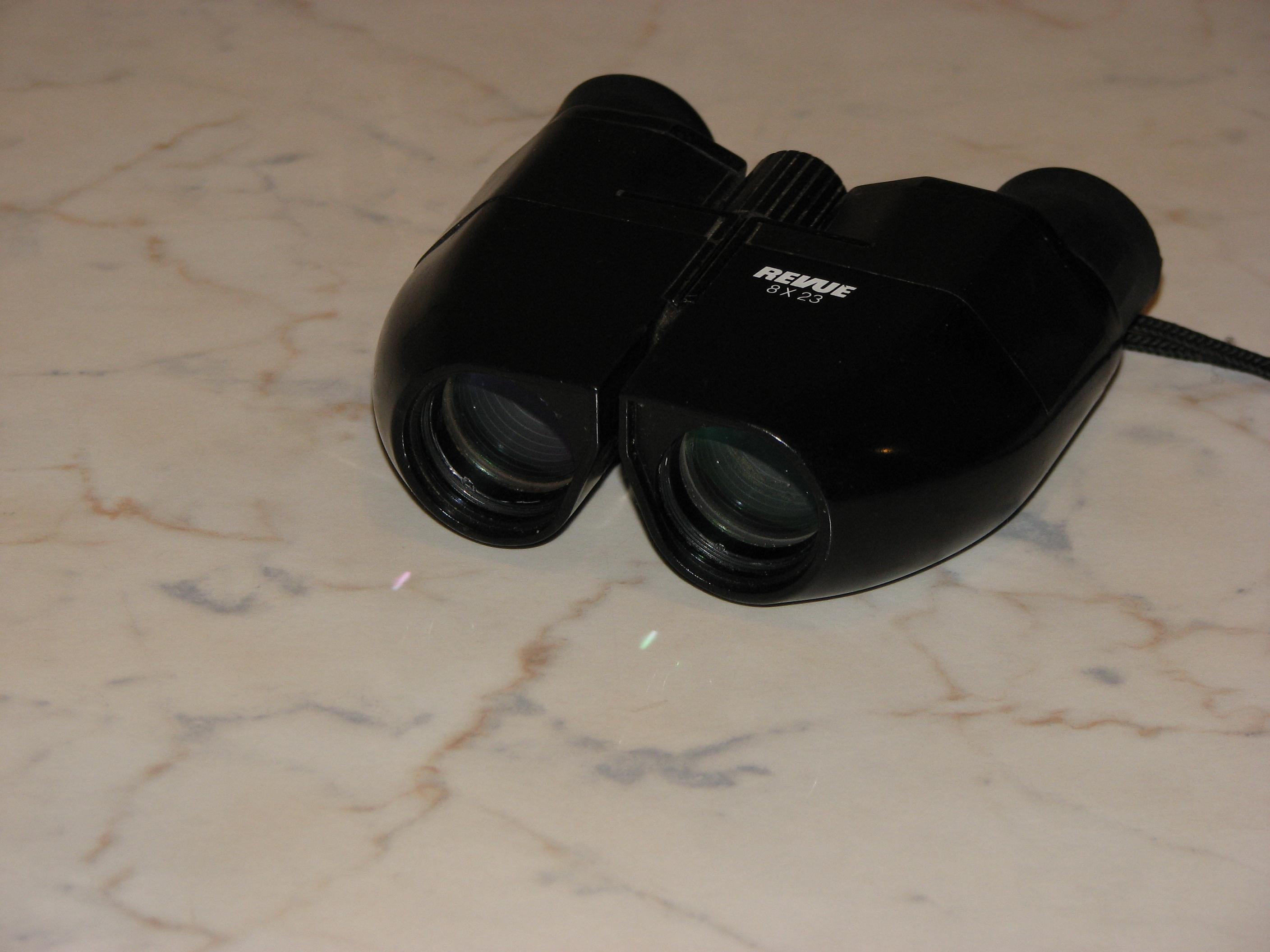

eu am găsit second-hand un mic binoclu 8x23 care are obiectivele apropiate, spre deosebire de binoclurile mai mari la care obiectivele sunt depărtate. Mă întreb dacă nu l-aș putea folosi ca ocular bino-viewer, pentru a privi printr-un singur obiectiv mai mare.

Erwin, daca inteleg eu bine, tu vrei sa pui binoclul (probabil fara obiectivele lui) in capatul unei lunete sau a unui telescop. Teoretic se poate, practic te vei ''bucura"" de imagini extraaxiale, cu toate restrictiile si aberatiile care sunt prezente in zona. Si asta in cazul in care ai un focuser de 3'' sau 4'', ca sa il poti prinde si focaliza. Evident, si tubul trebuie sa fie pe masura.
Ca sa faci un divizor optic, sa obtii imagine axiala, nu stiu cum ai putea din asa ceva. Din ce imi amintesc eu, nu cred ca merge.

E greu de facut rost de prisme potrivite, apoi de pus prismele intr-un soclu pivotant, de aliniat. Cred ca mai repede cumperi unul mai ieftin si daca are probleme il mai reglezi, decat sa cauti cine stie cat timp prismele alea.
Sau mai simplu, desfaci binoclul asta, care probabil e pe prisme roof, (nu sunt sigur, dar asa cred) si le utilizezi sa faci ceva ca in imaginile de mai sus. Si chiar daca sunt porro, merge.

cred că mai bine îl las așa cum e, e foarte bun pe timp de zi și mai ales ultra-portabil, ocupă puțin loc. Carcasa e din aliaj de aluminiu, deși pare din plastic din cauza stratului de vopsea, elementele optice din sticlă acoperite antireflex cu tentă verzuie, are reglaj de dioptrii la un ocular și manșoane din cauciuc la ambele. Focalizarea acționează asupra obiectivelor, prin interior, și are o mișcare fină. Nu e o jucărie decât în privința prețului, am dat 30 de lei pe el, dar cred că a costat mult mai mult de nou.

Da, mai bine il lasi asa. Da sa-mi zici si mie de unde, ca la pretul asta...
Retrag ce am spus cu prismele. Cred ca sunt porro.

l-am găsit într-un magazin de hobby, de toate pentru toți, mai ales electronice, alături de un binoclu chinezesc care se găsește și în piață cu 50 lei, așa că am obținut o reducere de la vânzător pe motiv că ăla era mai mare și nou, iar ăsta era mic și second-hand. După ce m-am uitat puțin prin ăla chinezesc am început să văd dublu, dar ăsta mic are o imagine foarte clară, ar trebui doar un pic curățat. Smile
