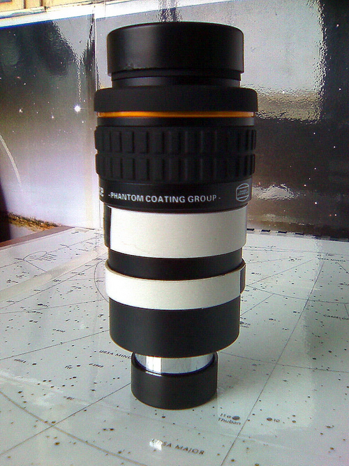

De ce trebuia? Bănuiesc că la refractorul tău de 120 mm (parcă așa am reținut) se comportau excelent. Sunt curios dacă știi pe altcineva care să mai fi avut problema cu focuser-ul pe 2". Eu am fost puțin surprins de faptul că nu îl pot folosi. Mă face să cred că practic nu pot folosi nici un ocular pe 2". Și atunci de ce au mai pus un focuser cu diametrul acesta la telescop? Confused Foarte ciudat... Sad

Nu, nu...intră perfect în tub. Nu diametrul este problema. Tubul focuser-ului nu iese suficient ca să pot focaliza imaginea. Părerea mea este că ocularele au o problemă de concepție. Au corpul prea lung pe diamtrul de 2" și intră prea adânc în tub. Confused Mă gândesc că problema nu este la focuser fiindcă astea sunt făcute standard și din câte am înțeles, la reflectoare tubul focuser-ului este o idee mai scurt ca să nu afecteze imaginea. La refractoare asta nu este problemă. Eram doar curios dacă cineva s-a mai lovit de problemă...Mulțumesc. Ocularul acela ortoscopic este bun? Wink

Ocularele dual barel nu ar trebui facute asa ci in stilul celor TeleVue, astfel incat schimbarea de pe un format pe altul sa fie cat mai aproape de situatia parfocala.
Pentru ocularele Hyperion poti face o bucsa care sa se infileteze in tubul portocular si care sa compenseze lungimea pe care intra ocularul, asta ca prima idee.

Cei de la Baader au asemenea inele de reținere pe care ei le-au conceput pentru utilizarea pe oglinda diagonală tocmai pentru a nu o lovi fiindcă intră prea adânc...acum mi-a picat fisa... Shocked Trebuia să-mi fi dat seama de la început când am văzut accesoriul acesta în manualul lor...asta este. Rolling Eyes Ocularul este oricum foarte bun și pe 1,25" așa că nu mă deranjează. Smile

Pe o parte, poate ca ar fi fost bine ca barelul de 2'' sa fie detasabil ca la Televue, dar a fost gandit si pentru a permite atrasarea inelelor intermediare, care maresc puterea de marire si cred ca asa cum au facut este singura solutie.
Celalalt aspect este tubul focuserului, care la newton, pentru a nu intra prea mult in tub si sa obstructioneze, e facut cat mai scurt.
Cand eu am facut prima versiune a newtonului meu, am calculat pozitia ca la carte, dar cand un prieten a vrut sa faca foto cu un DSLR, am pus adaptorul de Canon si ce mai trebuie, si am constatat ca nu ajung la focusare. Dupa ceva timp, am scurtat tubul cu 60mm, ca sa nu ma mai fac de ras, sa promit ca facem foto astro si sa nu mearga. Si a mers foto, dar nu mai mergea vizual, asa ca intai am improvizat un prelungitor, apoi am cumparat unul de 2'' pentru focuser.

Eu mă gândesc și la faptul că ocularul a fost gândit mai degrabă pentru refractoare (Baader are multe lunete terestre în ofertă). Apoi, soluția optică (numărul de lentile și grosimea lor) nu cred că permitea un corp mai scurt. Și da, ideea cu inelele de prelungire pare a fi corectă deși să știi că astea au fost adăugate în oferta lor mai târziu. La început ocularele nu erau gândite decât cu două distanțe focale: cu și fără barlow-ul integrat (vezi link-ul de la Zoth de mai sus). Cum ziceam și mai înainte, ei au un inel exterior special pentru blocarea intrării ocularului în tub și care permite poziționarea ocularului mai ieșit în afară. (http://www.skywatcher.ro/Baader/Hyperion_Manual_1.pdf) Este conceput pentru oglinda zenitală dar cred că merge și pentru problema asta cu focuser-ul. Toată treaba este să-l găsesc la dealer-i. Ar fi cea mai elegantă soluție. Mulțumesc pentru indicații. Smile

La newton, nu inel distantier iti trebuie, ci tub prelungitor de 30mm sau 50mm. Chiar daca pui distantier si merge, ocularul va sta prins in barelul focuserului pe o distanta prea mica, si obligatoriu vei avea o deplasare unghiulara fata de axul optic, si o imagine mai proasta.

Aha...și există așa ceva de cumpărat...vreo sugestie în acest sens?

Revin cu rezolvarea la problema utilizării ocularului pe tubul de 2" al focuser-ului Crayford. Am testat soluția întrevăzută de mine (utilizarea de distanțiere) și...merge. Very Happy . Distanțierele le-am construit eu în așa fel încât să pot folosi ocularul pe focalele de 17 și respectiv 10 mm introdus direct în tubul de 2". Am construit inelele distanțiere cu lățimi care conferă ocularului un caracter parfocal ceea ce este foarte practic. Viteza de lucru a crescut, în ciuda operațiunilor de desșurubare-înșurubare. În sfârșit, imaginea s-a îmbunătățit substanțial datorită faptului că tubul focuserului iese în afară pe o lungime de 3,2 cm și nu mai intră deloc în interiorul tubului telescopului. Așadar obturare zero de către focuser a oglinzii principale. Și nu m-a costat nimic. Cool Am utilizat materialele din dotare...ca să zic așa... Smile Simplu și elegant.
PS: deplasarea unghiulară este mult sub limitele tolerabile, mai ales că focuser-ul are două șuruburi de fixare. Dar oricum voi rezolva și această problemă. Smile
