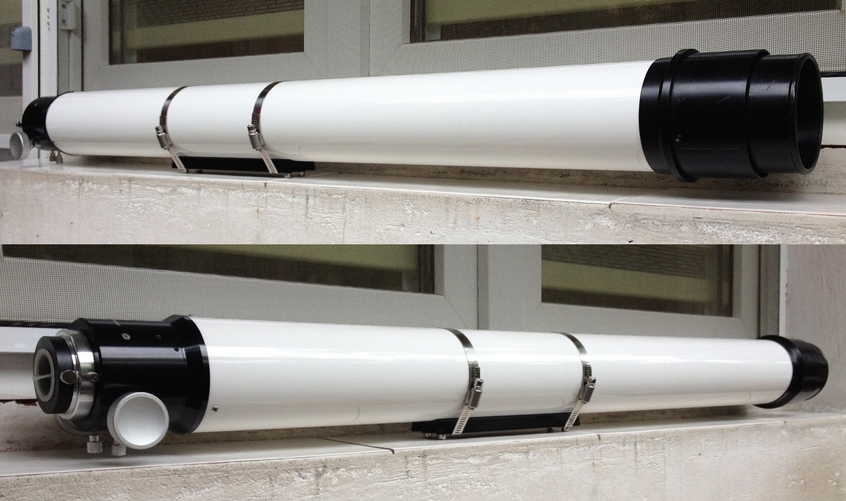

Ultima metoda descrisa de dreammer54 este cea pe care o folosesc eu la constructia lunetelor cu tub metalic. Nu citisem despre ea, am descoperit-o singur, de nevoie... Un lucru e dificil insa de facut, e greu sa introduci un tub lung si fest in alt tub si din cauza asta am preferat sa lucrez tot pe segmente intre care se pot insera apoi foarte usor diafragmele. Am folosit coala de carton ce se gaseste la librarii, cu o fata lucioasa. Pe aceasta fata lucioasa velurul se lipeste foarte bine.
Asa e construita luneta mea de 80/1200 pe care o vedeti in imaginea de mai jos comparata in lungime cu un ED70 f6.
La lunetele construite in tub pvc am preferat sa fac segmentele tot din pvc pentru ca rigidizeaza foarte bine tubul principal chiar daca adauga ceva in plus la greutate.
Dreammer, daca te ajuta iti pot oferi tub de aluminiu cum se vede in imaginea de mai jos, gata preparat (vopsit) la exterior. Tubul are diam exterior de 90mm si cel interior de 86,6mm sau pe acolo ..

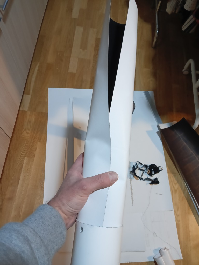

Am decupat carton simplu, coala mare cat sa intre fest in tub.
Pe ea am lipit velur negru autocolant si apoi am reusit sa introduc coala de carton inapoi in tub.

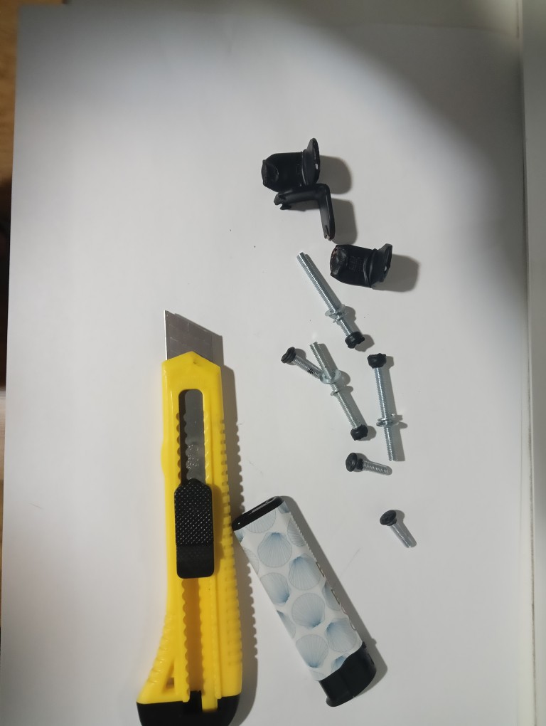

Nu am mai pus nici o diafragma, dar mai am de innegrit cate ceav in tub (suruburi si L-uri metalice de care o sa va zic in continuare).

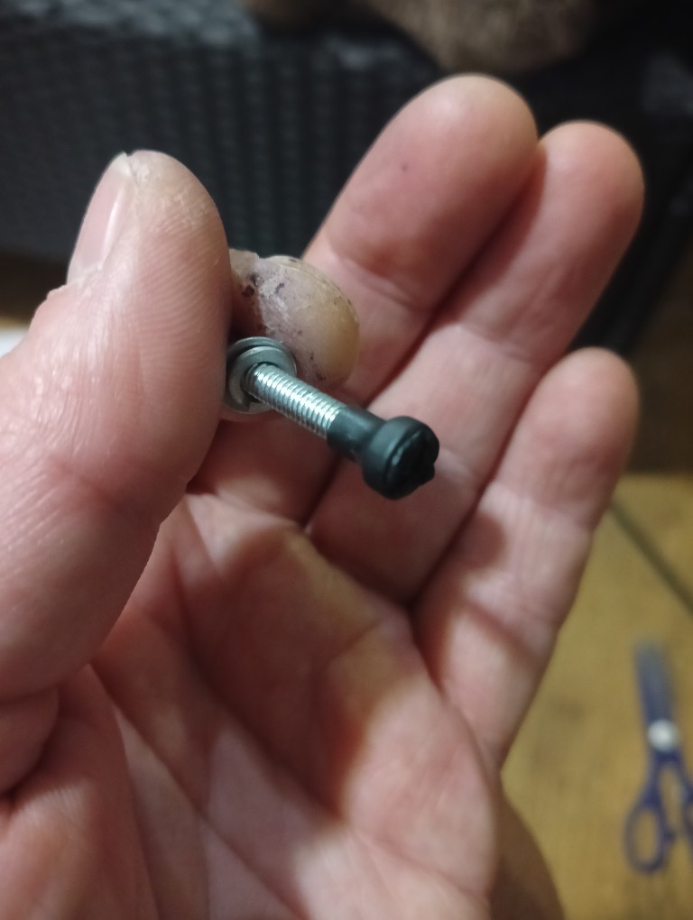

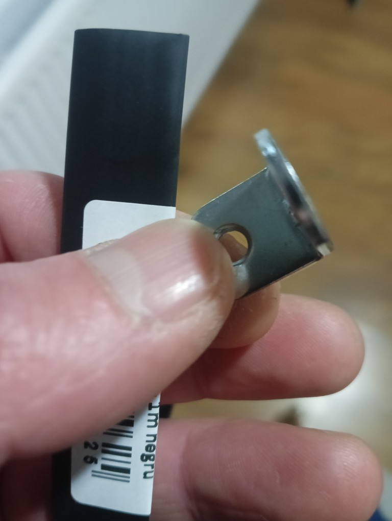

Pe capetele suruburilor o sa pun niste tub termocontractil negru. Incalzit un pic cu bricheta isi va face treaba, se va fixa desrul de bine. Sper. Am mainfacut asta, dar cu suruburi de 3 mm., nu de 5 sau 4 cat am acum.
Pe interior am pus 3 L-uri metalice.

Apropo de Vixen: am taiat o bucata de lemn de vreo 150 mm.la unghiuri de 12 grade sau pe acolo, am aplicat pe laterale, cu holtsuruburi de 3 mm, cate o platbanda de aluminiu de 20x1 mm.
Platbanda depaseste lemnul cu vreo 4 mm.pe inaltime, astfel incat nu am mai avut nevoie sa slefuiesc sina ca sa se adapteze la curbura tubului.
Bine, am gresit cu vreun milimetru tima.gaura si tot va trebui, la.un capat, sa slefuiesc lemnul sinei un pic, cu o pila semirotunda, dar acum, asa la limita cum e, sta fix, rigid pe tub.
Luneta sta pe un trepied din aluminiu de la o montura AZ 4 Skywatcher.
Pe un stalp de extensie din aluminiu, cumparat demult si o montura AZ6, cred...din aceea stil DiscMount (dar mult mai modesta, evident) si...foarte usoara, 1 kg.
Si sta bine!
Da, vibreaza cand focalizez, dar m-am invatat repede sa miac foarte usor "rotita" cand focalizez fin, asa ca...asta e.
Atat, ca am scris de toata bateria din telefon.
Oricum, grozav tubul de aluminiu si ma bucur mult ca nu am facut-o din PVC.
Nu ca as avea ceva impotriva PVC-ulii, dar, daca am avut asa noroc cu tubul de aluminiu, imi da o senzatie mai faina, mai profi, ca sa zic asa 😊.
O sa pun si poze, mai tarziu.

Pozele, atasate.
Intre timp a mai primit un suport pentru cautatorul RDF, alte bride (metalice, cu filet).
Urmeaza o demontare, curatare ep interior, innegrige cu mrker negru, carton, tub termocontractil) si, deocamdata, atat.
Pe viitpr, de asigurat celula obiectivului si nuamidecat cutie de protectie.
Exista niste tuburi din plastic, subtire, adevarat, cu capac si curea de umar, se gasesc in librarii si in ele se transporta documente. Extensibile, pana la 1 metru, cred, am vazut si de 110 mm diametru, dar tot e prea putin diametrul.
O sa mai vad pe internet daca exosta si alte dimensiuni.
Daca nu, tub PVC de 125, desi iar adaug greutate.
Asta e.

Aaa...uitasem ce e ,poate, mai interesant: focuser-ul.
Iata pozele!
Construit aproximativ la fel ca acum ~ 10 ani, cand mi-am facut refractorul de 72/900.
Alta idee, fara strungar si frezor in metal, nu am. Si asa, nu a fost tocmai usor, cred ca l-am facut si refacut de vreo 3 ori pana sa ramana asa.
Pozele astea sunt cu primul focuser.
Intre timp, am inlocuit tubul portocular si suportul axului+sistemul de tensionare - asa cum se vad, cat de cat, in luneta finalizata.
In fine, suportul axului+suistemul de tensionare e tot din lemn si platbanda de aluminiu, doar ca alte dimensiiuni si acum e monobloc.
Pe suportul axului am dat o gaura la inaltimea axului si pe centru.
Deasupra am "sapat" cu bormasina si burghiu de 3 mm un locas in care am gabat o piulita M4 - ca n-am vrut sa ma bazez pe filetul in lemn, fie el si fag.
A iesot stramb, ar trebui refacut etc., deocamdata, pana se strica ramane asa. Pentru ca functioneaza bine.

Si, ultima, sper, pana la un focuser imbunatatit/alt focuser.
Am innegrit tot ce am putut.
Mai trebuie un disc de carton negru sa-l pun fest in jurul tubului portocular, ca privind dinspre obiectiv vad stralucirea unui rulment 🤔.
Acum ma duc sa vad daca si-a apstrat colimarea.
Aseara mi s-a aprut cerul bun, buun, dar n-am putut iesi.
Nici seara asta nu stau, in afara de o verificare rapida.
