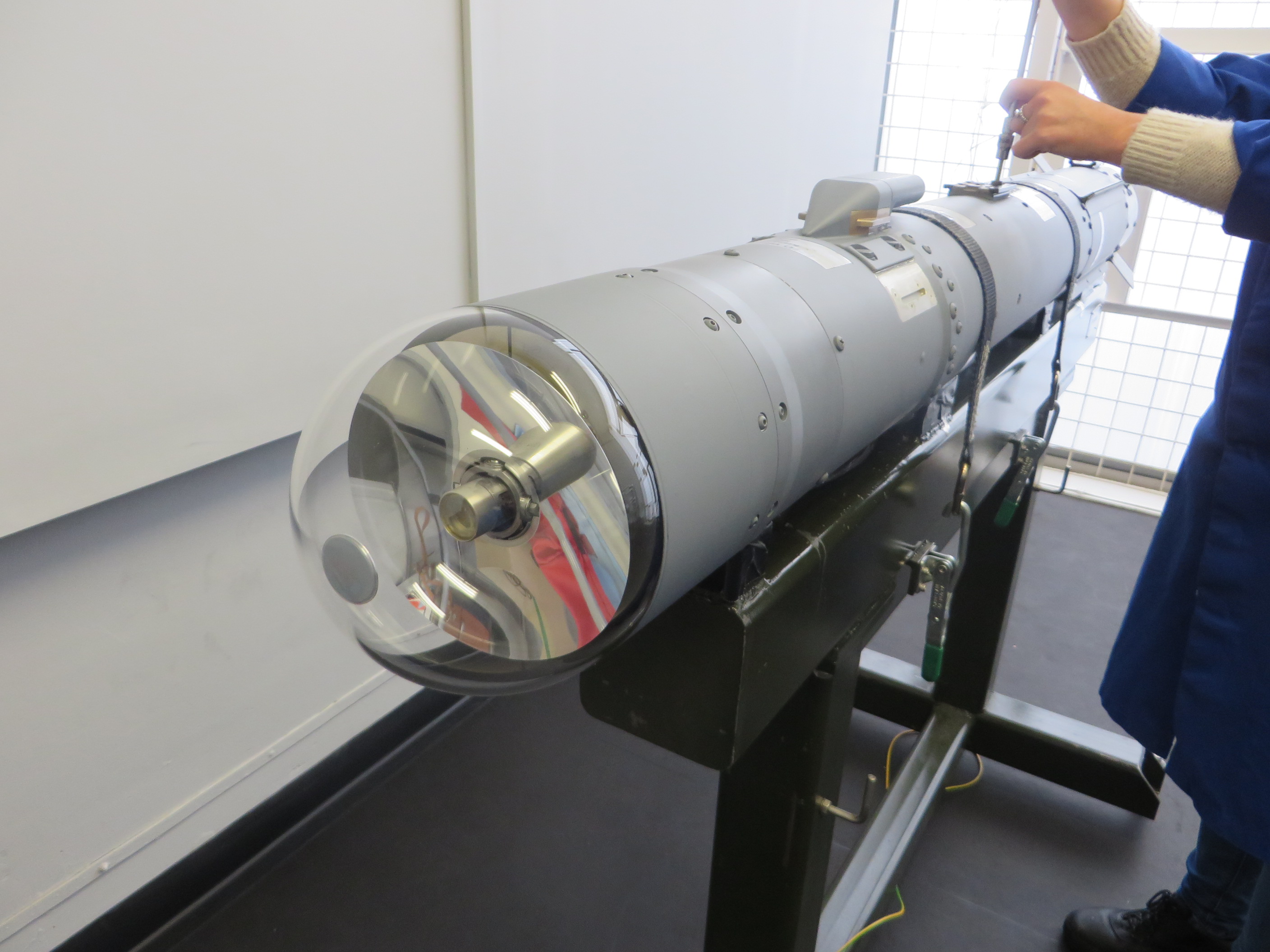

Mircea Pteancu a scris:
Ce faine sunt sistemele Cassegrain !
De-a dreptul mortale Smile
