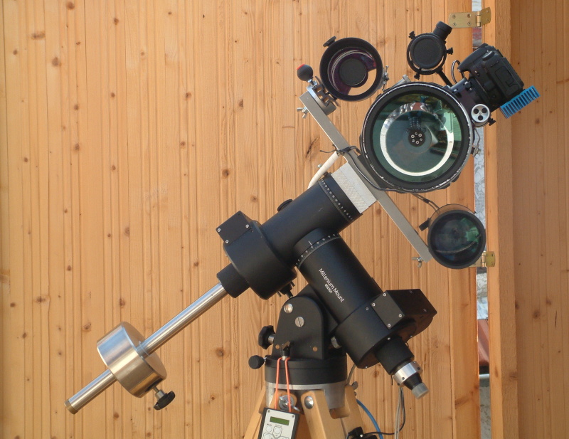

Da Robert eu ghidez MN61-ul cu un refractor 90/500
montate paralell pe o placa de aluminiu de 22mm grosime.
Refractorul este prins cu doua suruburi de M6 pe placa
din care slabesc unul la cautarea stelei de ghidare dupa care
il string iarasi.Deci fara inele si cu contact pe suprafata mare.
Ghidarea o fac cu un webcam modificat cu un chip monocrom.
Mai jos o poza putin mai vechie dar asemanator.
Clear sky Hans

Mersi pentru poza, eu stiam ca tu faci cumva acest setup, uitasem ca nu-l ai pus in inele. Egal cum, dar daca este suficient de stabil, asta este cel mai important.
