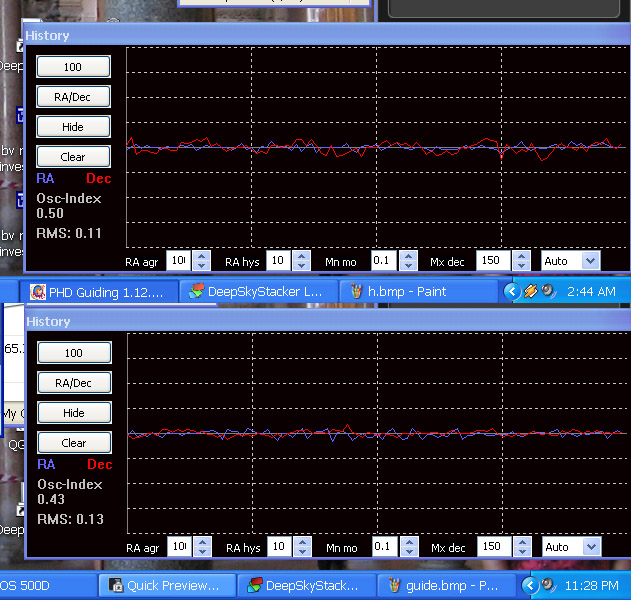

Doua seri pe un cer aproape fara turbulenta(unele din putinele zile din an cu asa cer langa casa). Ghidajul mi-a mers cu RMS intre 0.10 si 0.15. Singurul neajuns temperatura mediului pe la 20 de grade fapt ce afacut ca sezorul dslr sa se cam incinga (32 grade).
Newton 8'', Eq6 Pro, Canon 500Da, iso 800, filtru UHC Baader, ghidaj. Exp - 120x5' - total 10h, Rezolutie 1,07 arcsec/pixel.
In timpul acestei saptamani am reusit sa reduc fwhm la 4,2 cu si fara filtru UHC la expuneri de 5 si 10 minute. Very Happy Very Happy Very Happy

Am urmarit in timp real FWHM fiecarei expuneri. si atunci cand vedeam ca sunt 2 expuneri consecutive cu FWHM marit (deci nu puteam da vina pe ghidaj, vant, etc), refaceam focusul cu masca bahtinov. Aveam noroc ca era o stea destul de stralucitoare in camp si o expunere de 10 secunde era suficienta.
In FIECARE noapte am refacut focusul de peste 10 ori. In a doua noapte am avut un cer aproape perfect cum turbulente extrem de mici - una pe an. Si am pornit de la un FWHM de 5 (cum am avut in prima noapte) si spre surpriza mea a scazut constant Shocked !!! pana aproape de 4.
