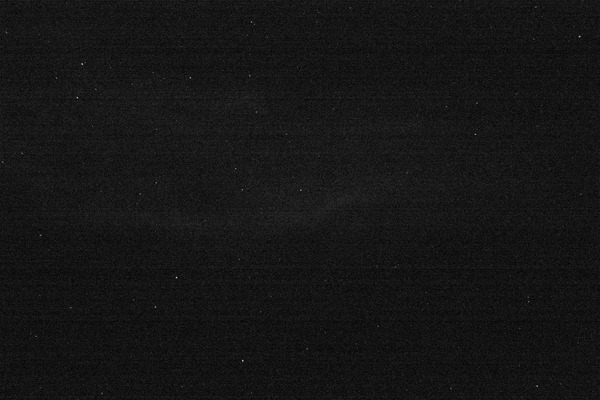

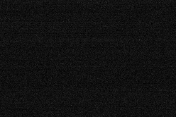

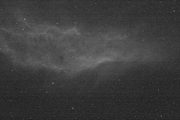

NGC 1499, 600 secunde @iso 1600, canon 400d cu filtru baader + baader Ha 7nm prin WO Megrez 90mm F/6.
Canalele le-am extras din RAW dupa metoda "nearest neighbor"; am inlocuit pixelii de culoarea "gresita" din matricea bayer cu pixelul cel mai apropiat, de culoarea potrivita.
In concluzie: filtrele matricii bayer nu-s chiar perfecte, asa ca rosul de 656nm "scapa" si in pixelii B si G, mult atenuat. Asadar, se poate face narrowband cu camere DSLR/OSC fara pierdere de rezolutie, dar timpii de expunere trebuie sa fie ... astronomici. Cam ca in bancul cu comunismul in elvetia, dar se poate.

Intr-adevar, QE-ul e mai mic din cauza filtrelor, din ce-am inteles pe la 30-35%, si asta inca pentru rosu/Ha, in celelalte e mult mai rau (si cam asta vroiam sa vad cu experimentul meu). Pe de alta parte, camera mono + roata de filtre + set de filtre maresc foarte tare gaura din buzunar; inca nu m-am dat batut si tot mai caut o metoda de-a folosi acel canal de rosu, cel putin temporar.
@nobody: un sfert din senzori, folositi in 4 weekend-uri pe luna in loc de 1 Smile
@emil: iti inteleg aversiunea fata de DSLR, dar: la capitolul QE, un KAF 8300 varianta mono cu microlenses 56% (37% fara microlens) in verde (540nm) vs 40% cea color. Zgomotul de citire e in general mai mic la senzorii sony din dslr-uri fata de kodak, curentul de intuneric la fel (doar ca nu-s racite din pacate), iar well depth de 35 ke nu e deloc impresionant. Nu cred ca gresesc prea tare daca zic ca senzorul din 400D e "mai bun", daca n-ar fi filtrele alea enervante.
Restul de senzori full frame kodak - ca sa nu pomenesc si de altii - sunt OZN-uri din multe motive (pret, dimensiuni, rezolutie, ABG vs NABG). Pentru ce vreau eu sa fac, 8300-le e cam singura varianta.

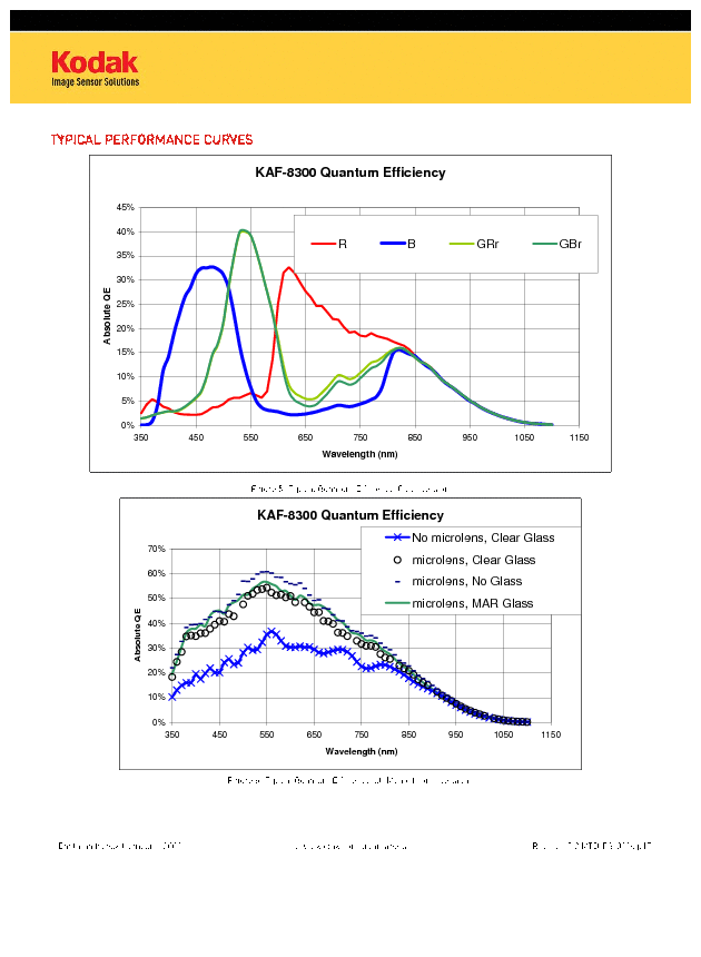

@nobody: nu am de ce sa impart la 4 QE-ul pixelilor rosii daca ii folosesc in lumina rosie/Ha. Diferenta de 15-20% de QE intre ei si senzori mono (datorata filtrului) se poate compensa trivial marind un pic timpii de expunere, lucru pe care-l pot face si in noptile cu luna de exemplu. Problema de fapt nu e de sensibilitate, ci cu pixelii ceilalti, care fiind aproape insensibili la rosu - vezi pozele - lasa spatii goale (pierdere de rezolutie).
O posibila solutie pe care o vad ar fi dithering intre subexpuneri + inmultirea cu 4 a timpului total de expunere.
EDIT: cred ca vorbim de fapt despre acelasi lucru, doar ca la nivel de pixel vs. intregul array, si de aici neintelegerea. Scopul meu e sa obtin acelasi lucru (luminanta Ha pentru nebuloasele de emisie), compensand cei vreo 4000$ momentan lipsa prin timp de expunere Smile

QE nu are legatura directa cu sensibilitatea.
QE reprezinta randamentul unui "active pixel sensor" de a transforma fotoni in electroni.
Sa o luam pe etape.
Din fotonii care se indreapta spre "image sensor":
25% ajung pe un "active pixel sensor" rosu (util)
50% ajung pe doi "active pixel sensor" verzi (pierdere)
25% ajung pe un "active pixel sensor" albastru (pierdere)
Deci ramai cu 25% fotoni utili.
Poti sa mai pui si marginile dintre "active pixel sensor" ca pierdere.
Acum, din ce intra pe senzorii rosii doar o parte se transforma in electroni.
Aici apare QE. Din graficul tau la Ha (656 nm) ai un QE de 27%.
Deci: din 25% fotoni utili doar 27% se transforma in sarcina electrica.
Mai exact 0.25 * 0.27 = 0.0675 ... 6.75 %. Acum mai pune si pierderile pe lantul electronic si vezi cu ce mai ramai.

Nu e greu deloc. 0.25 geometric * 4 ori timpul de expunere = acelasi numar total de fotoni "utili" * QE absolut la 656nm.
