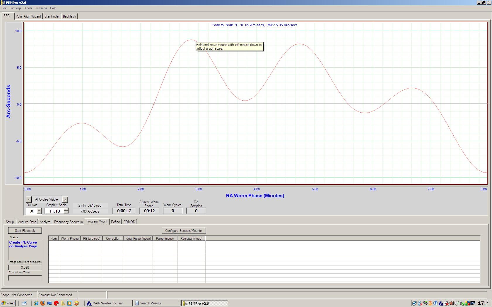

parerea mea respectiv la parea altora de pe net este destul de extrema si prefer sa nu ma exprim... am sa public zilele astea poate chiar azi daca reusesc o curba pec mie imi da +8,7 respectiv -8,6 secunde de arc. dupa activarea pec sunt in domeniul (dupa maximdl) +- 1 secunda de arc...

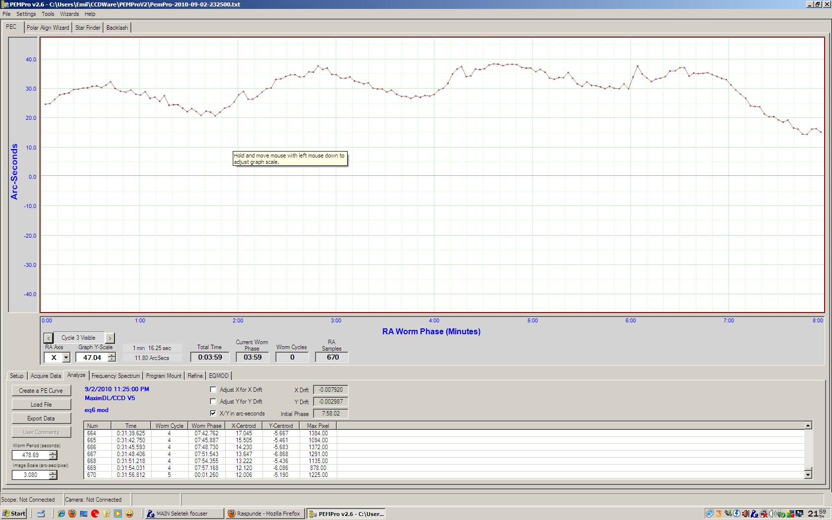

Asa arata curba pec produsa de catre montura, am facut masuratori pe o perioada de circa 40 minute, expunerea camerei a fost setata la 1 secunda.
Soft PemPro 2.96 cu MaximDL 5.10.
Masuratoarea s-a efectuat la meridian pe
Object name: SAO 143600 Magnitude: 4,93
pe data de 02.09.2010 aia daca notitele mele nu au luat-o razna.
Mentionez ca montura nu a suferit nici un fel de operatie de tunning.
Camera de achizitie ATIK16IC

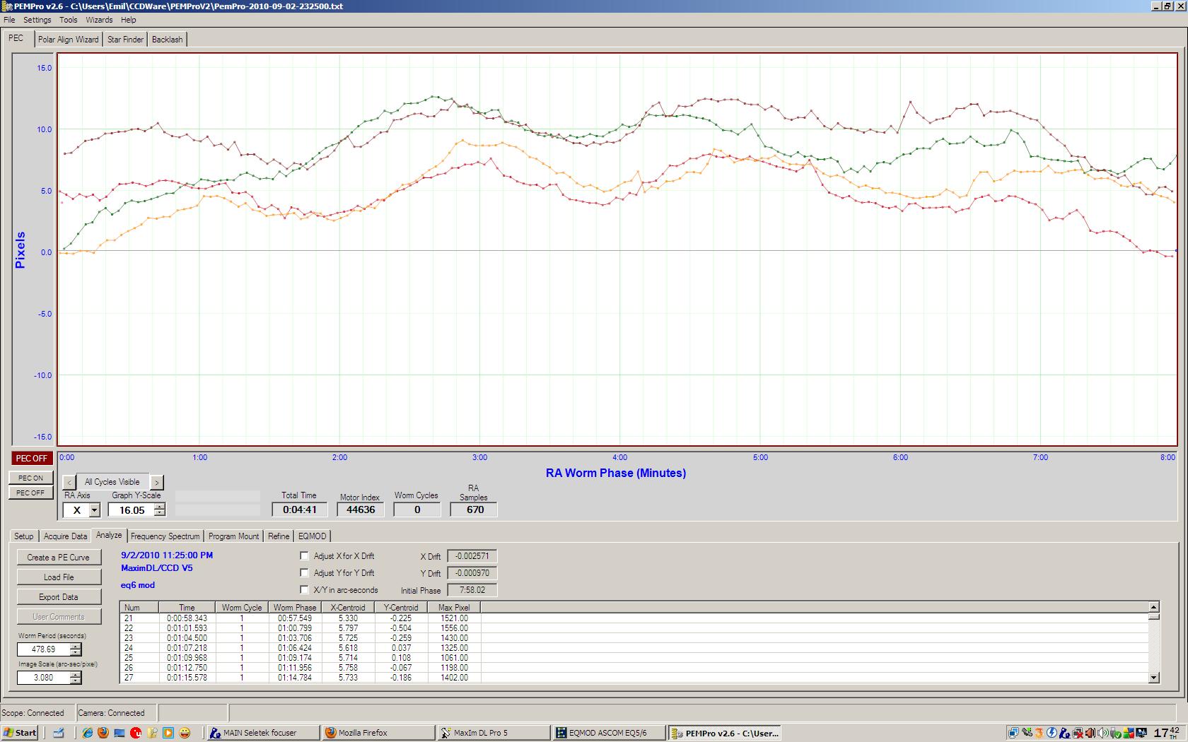

@Emil: din imagini vad ca pixelul e setat la 3.080 arcsec/pixel. Iar erorile absolute depasesc 10 pixeli, adica 30 arcsec. Nu inteleg de unde ai dedus ca ai doar 8 arcsec eroare fara corectii si ajungi la 1 arcsec dupa corectii.
Hmm ... ai luat valorile din analiza Fourier ? Dar aia reprezinta doar componenta periodica care se poate corecta cu PEC, daca nu gresesc. Si in cel mai bun caz (daca mediezi valorile absolute) reprezinta doar jumatate din toate erorile.
Mai ceva. Am impresia ca ai facut masuratorile pe un interval foarte mic. Ceea ce statistic este irelevant. Cum arata pe o cursa mai lunga ?

Captura a facuta prin PemPro, a facut medierea a 4 cicli completi. Din cauza driftului cicli sunt usori defazati, la graficul cu date se poate vedea valoarea driftului pe X si Y.
Acesti cicli au fost mediati in PemPro iar valoarea corecturii precum si eroarea peak to peak este indicata de asemenea in grafic.
Am testat curba PEC printr-o expunere de 600 secunde neghidata si nu am remarcat vreo eroare, stelele find identice (optic) cu o expunere identica ca durata avand Pec dezactivat insa cu autoguiderul in functiune....
La autoghidaj cu PEC activat MaximDL (Meade DSI 1 color prin Celestron 102/660 mm) indica o eroare periodica de 1 pixel si valori RMS de 0,1xx pe ambele axe. Fara PEC valoarea RMS este n general in domeniul 0,3xx.

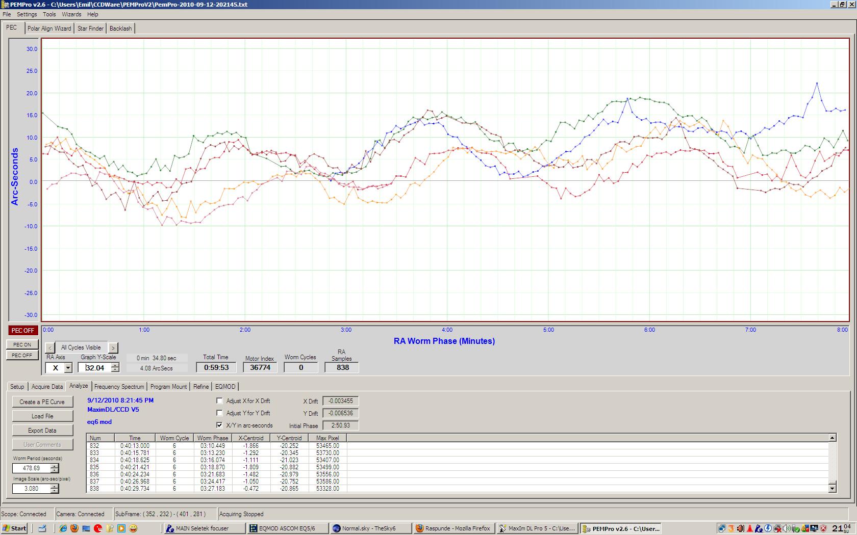

Atasez inca un grafic avand un singur ciclu vizibil.
Iar masuratoarea s-a facut pe o perioada de 31 minute ca sa fim exacti, ceea ce nu imi face impresia ca este foarte putin, teoretic in conditii optime ar ajunge 8 minute pentru o curba PEC (durata surubului melcat).

Nu folosesc PEMPro, dar si eu sunt tentat sa citesc acele grafice ca ~30 arcsec PP eroare absoluta. Efectul medierii mai multor cicli ar fi reducerea erorilor neperiodice, nu ?
In orice caz, ce arata bine la acele curbe e lipsa unor spike-uri pronuntate, chestie care conteaza mai mult la ghidaj decat valoarea absoluta a erorii; unde demontarea, curatarea si lubrifierea cum trebuie a angrenajelor ar putea avea ceva de spus.

Trebuie luate in calcul si erorile induse de reductor, nu numai de melc. Periodicitatea combinata este mult mai complicata si se intinde pe o perioada mai mare cu rezultate aproape impredictibile.
